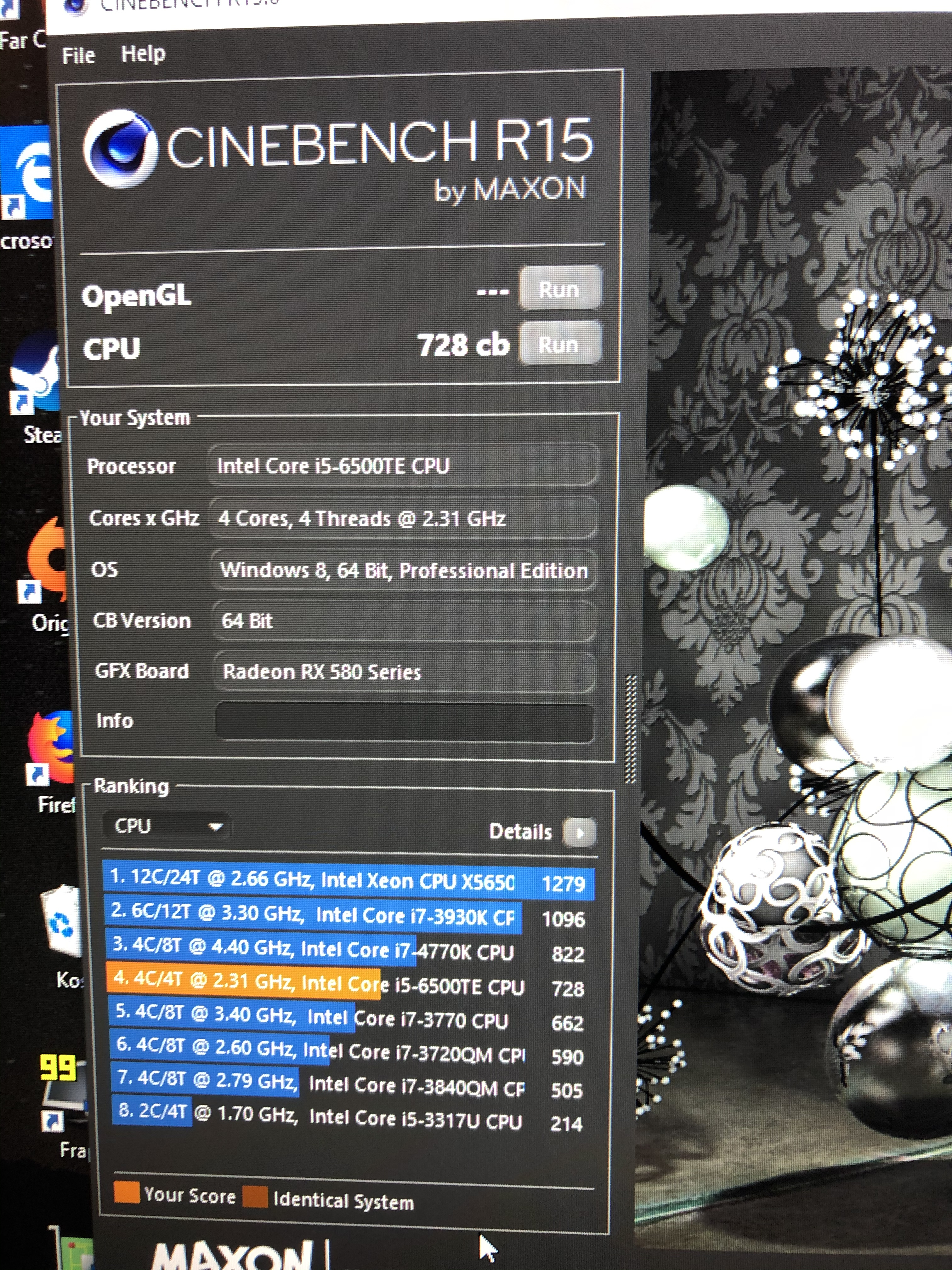

    Tak mój procek wypada benchmark co sądzicie nadaje się do gtx 1080 ti ? Będzie procek ją ograniczać ?
