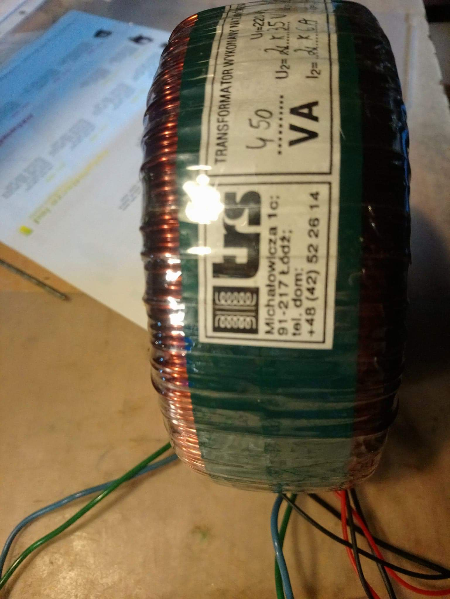

    Dzień dobry. Posiadam taki transformator który najprawdopodobniej wymaga naprawy i tu pojawia się pytanie czy jego naprawa jest opłacalna? Transformator pracował w power mixerze ADS i chciałbym żeby tam wrócił. Czy ktoś mógłby podpowiedzieć jak można go sprawdzić w domowych warunkach? Dodaje zdjęcie w załączniku i z góry przepraszam jeśli napisałem w niewłaściwej części forum

    Jest tabliczka znamionowa wiec wiadomo jakie ma parametry.

    Witam - nic nie wiemy na temat uszkodzenia tego transformatora ( jakiego rodzaju uszkodzenie ) .
    Podłączyć zasilanie, nie obciążając wyjść. Zmierzyć prąd uzwojenia pierwotnego, mogą być pewne różnice ze względu na to że napięcie sieciowe to 230V a nie 220V( na które był projektowany).
    Zmierzyć napięcia wtórne, czy odpowiadają opisom( wyższe trochę będą, patrz poprzednie zdanie ). Jeżeli pomiary ok. , to zostawić włączony na godzinę i obserwować temperaturę( jak pomiar prądu pierwotnego w normie, to nie trzeba).

    Na początku warto podłączać przez szeregowo podłączoną żarówkę 100W/230V. Która w czasie pracy bez obciążenia nie powinna świecić. Może tylko błysnąć przez chwilę podczas włączania. Jeżeli nie świeci znaczy że transformator sprawny. Jeszcze można prąd bez obciążenia uzwojenia pierwotnego zmierzyć. Jeżeli się wie ile on powinien wynosić. Nie powinien wynoscić wg mnie więcej niż 0.2A.
    Jeśli będzie przerwa na uzwojeniu pierwotnym to też nie będzie świecić.
    Podane na tabliczce znamionowej: dla 220V AC Ij(max)= 15mA

    Czy naprawa jest opłacalna zależy jakim się zapleczem technicznym dysponuje. Jak ktoś ma dużo wolnego czasu i pojęcie o nawijaniu drutu to jest opłacalna. Jeżeli dużo zarabia w pracy to nie jest opłacalna. Może lepiej odesłać (sprzedać) do Indela jeżeli jest taka możliwość to oni nawiną w kilka minut.
    Ale przerwy na 99% nie będzie bo jego moc wynosi 450VA. Tak na wszelki wypadek można sprawdzić omomierzem czy nie ma przerwy w uzwojeniu pierwotnym.
    No tak podane, ale dla 230V będzie więcej.

    Nowy taki transformator to ok 200zł ale ten ma dodatkowe uzwojenie 2x 16,5V, które nie występuje w takich transformatorach, dlatego był robiony na zamówienie. Można ew. dodać drugi transformator 2x 16,5V o ile tam się zmieści
    W warunkach amatorskich nie przewiniesz takiego transformatora, trzeba tam też probe izolacji robić

    Działanie absolutnie nieopłacalne. Raz że nawinięcie toroida jest bardzo pracochłonne to dochodzi jeszcze koszt zakupu drutu. Jeśli strzeliło pierwotne to i tak drut na wszystkie uzwojenia. Taniej chyba wyjdzie trafo na zamówienie.

    W przypadku pojedyńczej sztuki naprawa we własnym zakresie jest nieopłacalna. Aczkolwiek możliwa.

    Znam te transformatory i najczęściej uszkadzało się uzwojenie pierwotne (zwarcie międzyzwojowe) które jest nawijane jako pierwsze na rdzeniu czyli jest na samym spodzie. Jak napisano wyżej naprawa jest nieopłacalna.
    Lepiej zamówić nowy.
