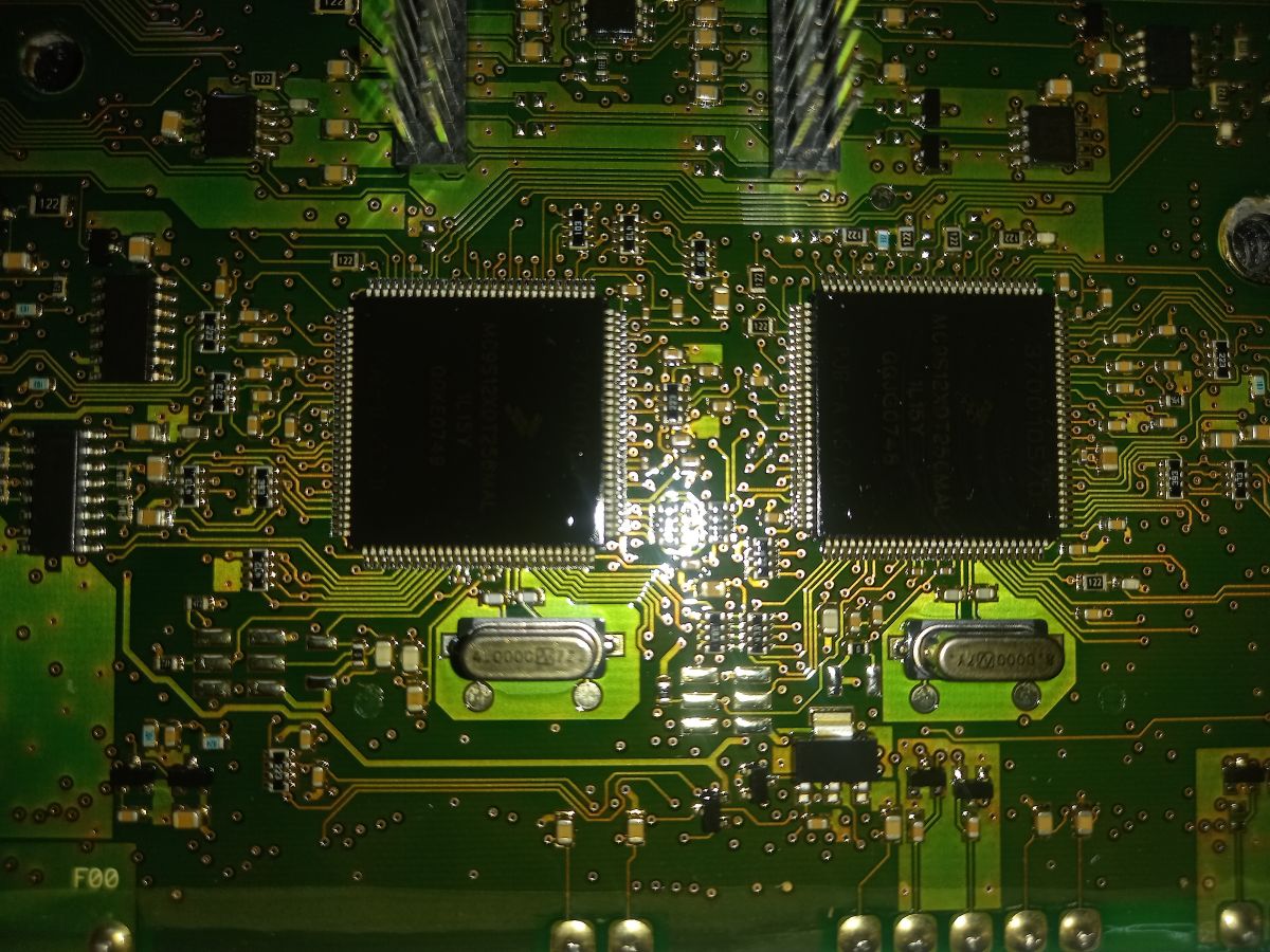

    Samochód "martwy", nie zapala kontrolek, nie uruchamia silnika, z komunikacją po OBD różnie.
    Sprawa niby prosta, ale..... Oryginalny CEM uszkodzony, jednak oba procesory 9S 12XDT sprawne. Został zakupiony zamiennik o tych samych numerach. X-prog 5.55 bez problemu rozpoznaje maskę i odczytuje obie pamięci (Flash i EEPROM). Odczytanie obu procesorów i wpisanie plików do zamiennika nie daje rezultatu. Zapewne jakiś krok pominąłem, ale w sieci nie znalazłem więcej informacji na ten temat. Po klonowaniu prawdopodobnie potrzebna będzie synchronizacja.
    Co robię źle??

    Z komunikacją jest trochę dziwna sprawa. Autocom łączy się, odczytuje tylko jeden błąd 1A41 stały (włącznik zapłonu, nieprawidłowy sygnał). Podstawienie 100% sprawnej stacyjki nic nie zmienia. Z kolei Vida odczytuje masę różnych błędów, ale przy próbie kasowania sygnalizuje brak komunikacji. Oczywiste jest, że przepisanie takiego wsadu do nowego CEM'a nic nie zmieni, ale przypuszczam, że odczyt Autocom'em powinien być taki sam. Tu jednak występuje zupełny brak komunikacji. Najprawdopodobniej proste przepisanie "rozwala" firmware.

    Robiłem kilka CEMów Smokiem JTAG i wszystkie paliły. Mam Xproga, ale tu się nie wypowiem bo nie próbowałem. Kopia całego Flasha i EEproma załatwia sprawe obudwu Motoroli

    U mnie CEM miał nr 8690719 i poszło programatorem UPA. Czyli aby naprawić takie Volvo potrzeba używany sprawny moduł CEM i przepisać zawartość obu procesorów Motorola. Po takim zabiegu działało wszystko włącznie z pilotem centralnego zamka (orginał w kluczyku)

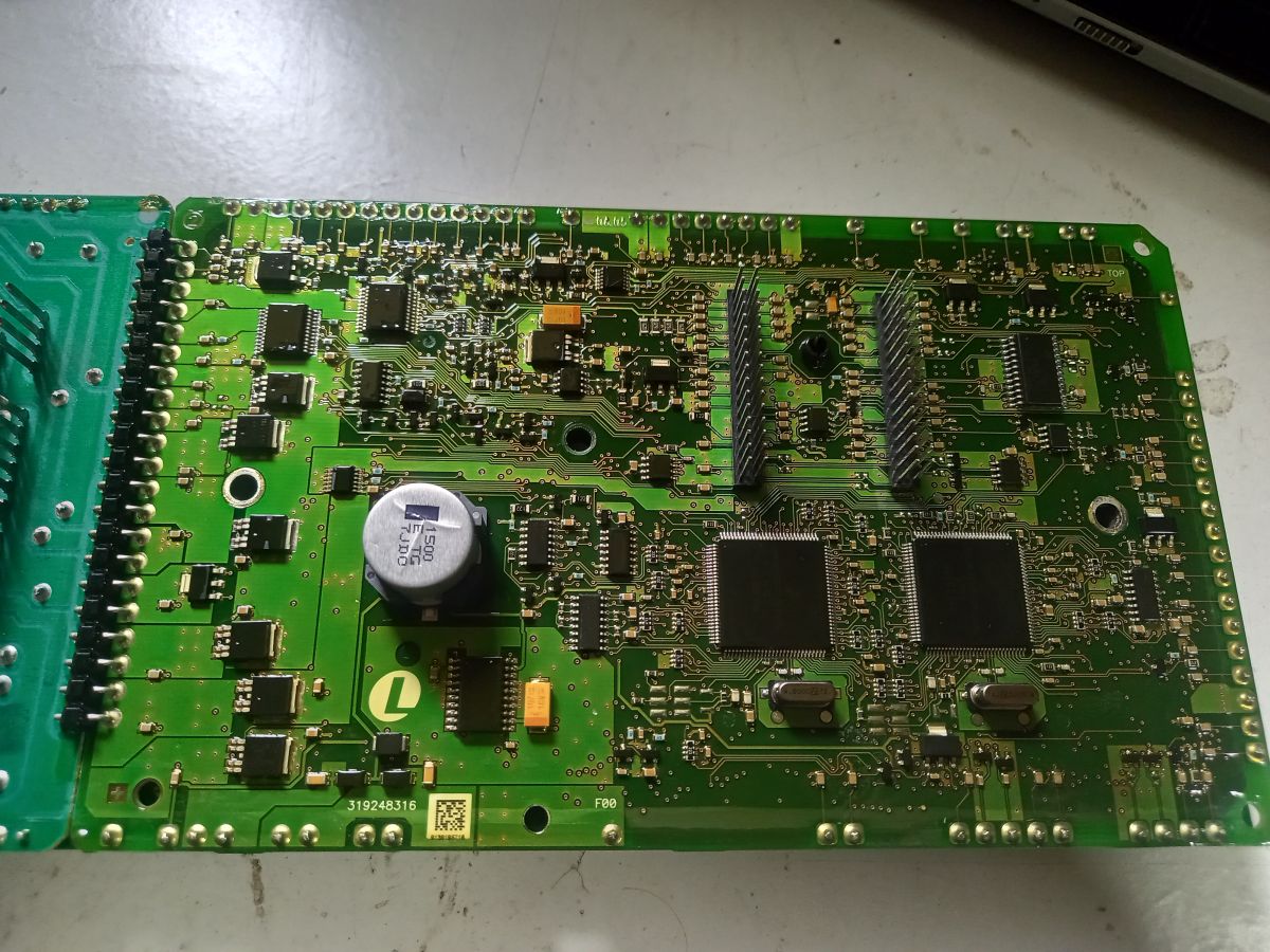

    Nie chce zakładać nowego tematu.
    Mam cem z c30 2008 na prockach 1L15Y. Poleciało synchro z ecu.
    Ma może ktoś pinout do odczytu tych procków. Mam carporg klon. Volvo C30 2008 1,6D - Brak efektów po klonowaniu CEM, co dalej? Volvo C30 2008 1,6D - Brak efektów po klonowaniu CEM, co dalej?

    A może pomożecie koledzy jakim programatorem najlepiej odczytać procek MC9S12XDT256MAL 1L15Y?

    Odczytałem VVDI bezproblemowo
    Pinout pasował.
    Craprog klon nie ma tego procka w spisie.
