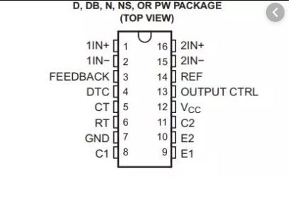

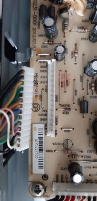

Nie, dziękuję Przekieruj mnie tamTKubat napisał:pomiar pokazuje tylko 5V na turkusowym tj. 9od lewej
ArturAVS napisał:Zewrzyj turkusowy do masy przez rezystor 100 omów, i wtedy zmierz napięcia.
TKubat napisał:Teraz mam na turkusowym 0,01V
TKubat napisał:Na różowym 1,21V (11od lewej)
Na czarnym 2,93V (12 od lewej)

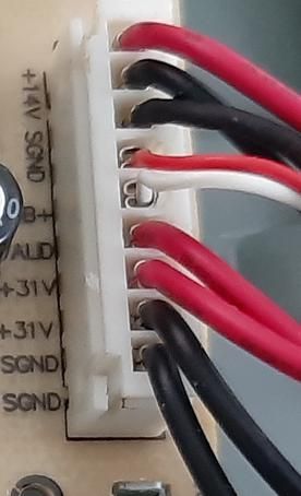

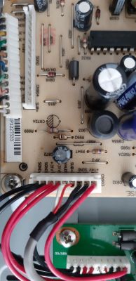

ArturAVS napisał:Czy opisane na płycie zasilacza napięcia się pojawiły ( +31V, +14V ) ?
