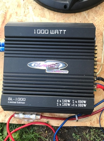

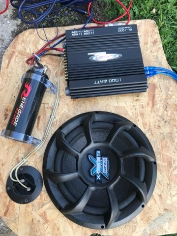

    Witam kupiłem ostatnio cała płytę w miejsce zapasówki do e46 za śmieszne pieniądze bo 200zł i jestem zielony w tych sprawach więc nie mam pojęcia czy to ma jakąś opcję w miarę dobrego grania. niestety kable są ucięte w połowie więc nie wiem czy opłaca się w ogole kupować nowe kable i czy wzmacniacz pociągnie ten głośnik.

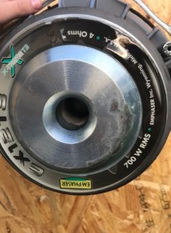

    Głośnik - emphaser 12t3 700 w RMSie
    Wzmacniacz - Blaster BL- 1000 Limited Edition podobno 1x 500W w RMS

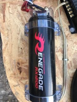

    Kondensator - energade ax1200
    Z góry dzięki za odpowiedź ;)

    Zagrać to i może to jakoś zagra ale po wsadzeniu tego do bagażnika w takiej formie jak jest, bez odpowiedniej skrzyni dla tego głośnika nie spodziewał bym się powalających efektów.
    Zalecana skrzynia do głośnika:
    http://www.fritigobend.de/EMPHASER%20EX10-12-15T3%20Datenblatt.pdf
    Co do wzmacniacza:
    https://www.elektroda.pl/rtvforum/topic2271346.html
    ULOTKA
    500W w mostku to on może mieć maksymalnie a i tak sądzę ze będzie to wartość zawyżona.
