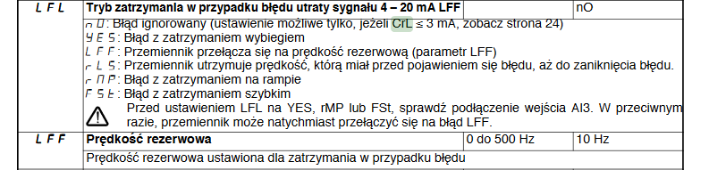

    Mam problem, gdyż chcę sterować prędkością silnika poprzez zadanie wartości z wejścia AI3. Jak mam ustawione wartości CrL3=4mA i CrH3=20mA to wszystko ładnie śmiga. Natomiast ja potrzebuję odwróconego sterowania CrL3=20mA a CrH3=4mA <- tylko po zmianie tych parametrów wywala mi od razu błąd LFF.
    Co mogę zrobić, może robię coś źle?

    błąd związany z utrata sygnału 4-20

    Błąd występuje po wartość Low jest wyższa od High.
    Spróbuj może wykorzystać regulator PI z aktywną opcją reverse.
