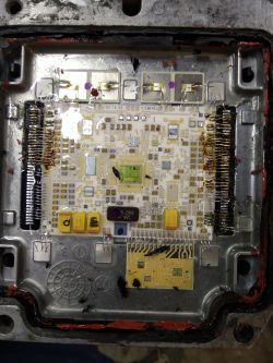

    Wymiana sterownika głównego samochodu na inny poprzez wgranie softu z mojego starego sterownika. Wszystko działa jak na razie bez problemu.
    lukasz12345678910 napisał:
    Rozwiń pojęcie spalony? Tam masz Siemensa? Uszkodzony jest tak ze nie da się naprawić? Pytam bo mam Zafirę z tym silnikiem i identyczna usterka, doszło jeszcze to że po przymrozku nie odpala, chyba że się podgrzeje sterownik silnika opalarka. I nie wiem czy jest sens próbować to naprawiać czy szukać drugiego. Ceny są niestety z kosmosu.
    Tak jak wczoraj pisałem objawy spalonego sterownika to ::
    1. Błąd wentylatorów pojawiający się za każdym razem bądź po nagrzaniu silnika z opadającą wskazówka temperatury do 0 stopni - świąteczny to o tym iż po nagrzaniu sterownik dostaje temperatury i przestaje działać.
    2. Wyrzucanie błędów typu czujnik ciśnienia klimatyzacji, błędna temperatura czujnika chodź jest wymieniony.
    3. ciężkie odpalanie silnika a nawet jego brak dopiero po kilku próbach - odpala.
    Przesyłam poglądowe zdjęcia spalonego sterownika.
    Opel Astra G 1.8 16v X18Xe1 - Błąd P0115 działające wentylatory Opel Astra G 1.8 16v X18Xe1 - Błąd P0115 działające wentylatory Opel Astra G 1.8 16v X18Xe1 - Błąd P0115 działające wentylatory
    Niestety sterownik nadawał się do wyrzucenia. Po podmianie na inny i wgranie softu auto działa bez zastrzeżeń od wczoraj.
    Mam nadzieję że pomogę rozwiązać problem nie tylko twój ale większości.
    Jeśli ktoś ma więcej pytań to odpowiem. Pozdrawiam
