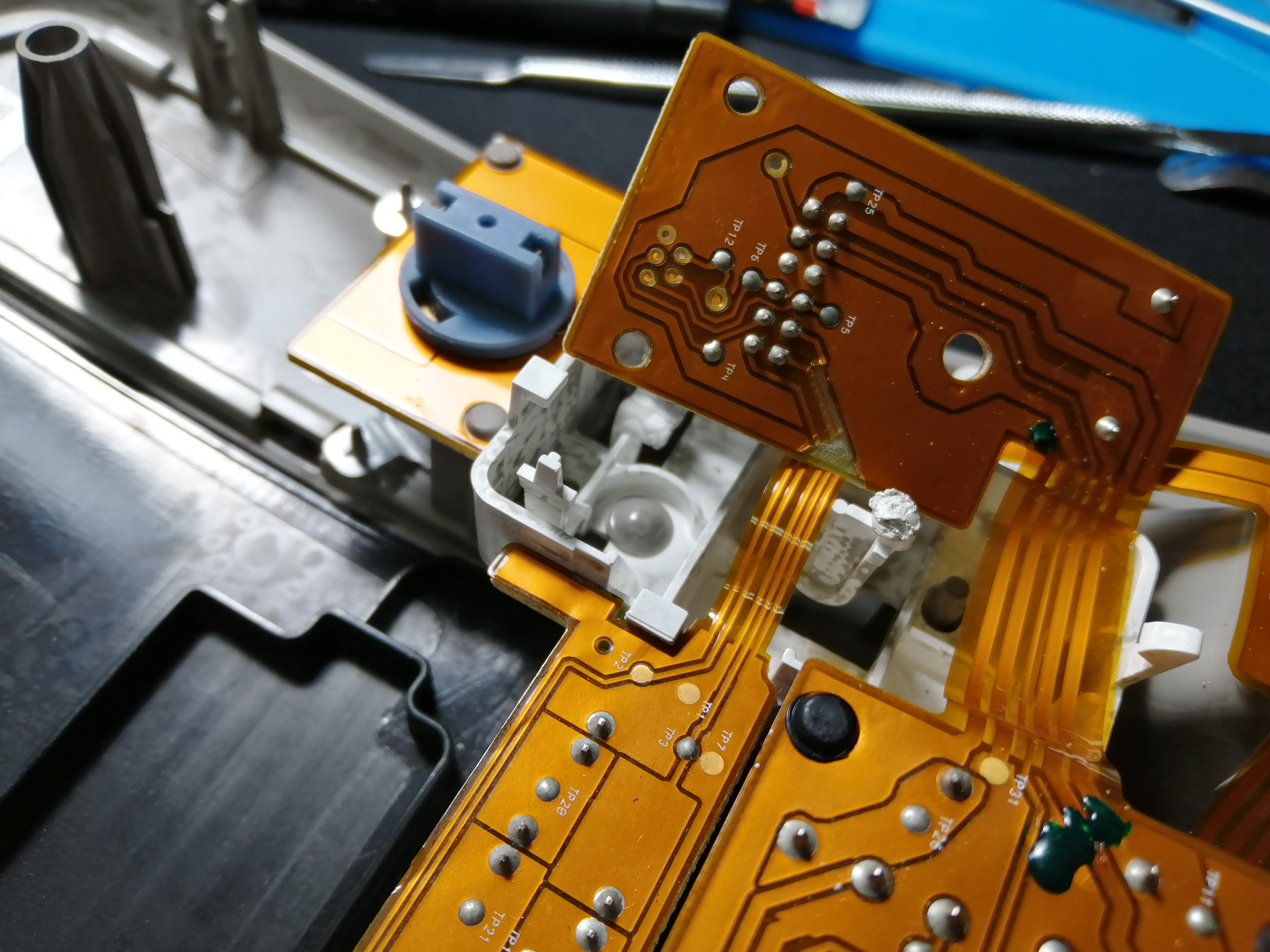

    Witam, przyszedł do mnie znajomy, z takim modułem jak poniżej.
    Volvo S80 2010 - Urwana taśma podświetlenia przy lusterku
    Z tą taśmą z prawej strony sobie poradziłem, ale lewa taśma była tak uszkodzona, że nie jestem w stanie określić co z czym zlutować, aby to działało poprawnie. Czy ktoś się może orientuje, gdzie te piny z taśmy powinny prowadzić?
    Z góry dziękuję za pomoc.

    inaczej nie może być, ścieżki nie mogą się krzyżować :

    własnie o taką odpowiedź mi chodziło.

    Po połączeniu wg sugesti Procsa wszystko jest OK.
