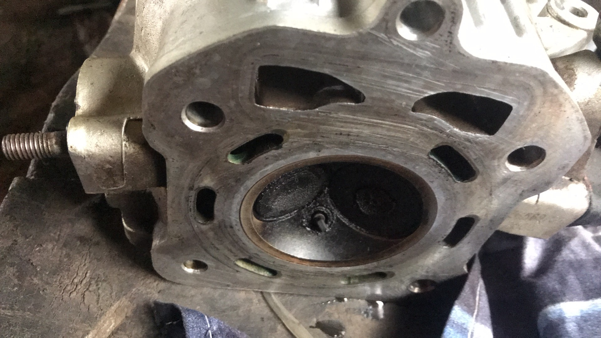

Planowanie głowicy po każdym demontażu jest wskazane przy głowicach silników wielocylindrowych, które lubią się pokrzywić przy odkręcaniu. Weź przyłóż do płaszczyzny jakiś liniał lub suwmiarkę i sprawdź pod światło czy jest prosta.
Jam masz już głowicę ściągniętą to sprawdź czy zawory trzymają nalewając nafty lub benzyny.
