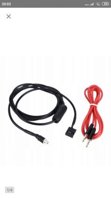

    Witam mam problem z aux. Po podłączeniu telefonu do aux na początku radio gra dobrze lecz po jakimś czasie, a najczęściej podczas gdy przełącza się następny utwór następuje (znieksztalcenie) dźwięku a mianowicie dźwięk jest nie wyraźny i jest przyciszony i gdy odłącze telefon od kabla i podłącze spowrotem to znów wraca do normy jednak po jakimś czasie znów się zniekształca. Aux do radia mam "żeński" i do tego podłączam kabel aux, myślałam że to wina kabla aux i kupiłam nowy ale to nic nie dało. Proszę o pomoc, z góry dziękuję i pozdrawiam. Zdj kabla w załączniku. Bmw e46 problem z Aux - Aux zniekształca dźwięk po jakimś czasie grania.

    Zmniejsz głośność w telefonie lub podłącz inne źródło sygnału. Co to za radio?

    Mam radio Business CD, przyciszanie nic nie daje. Muszę spróbować podłączyć np. Odtwarzacz mp3

    Zmiana na odtwarzacz MP3 nic nie dała dalej zniekształca

    Kabel był naciągnięty i wystarczyło go docisnąć :D
