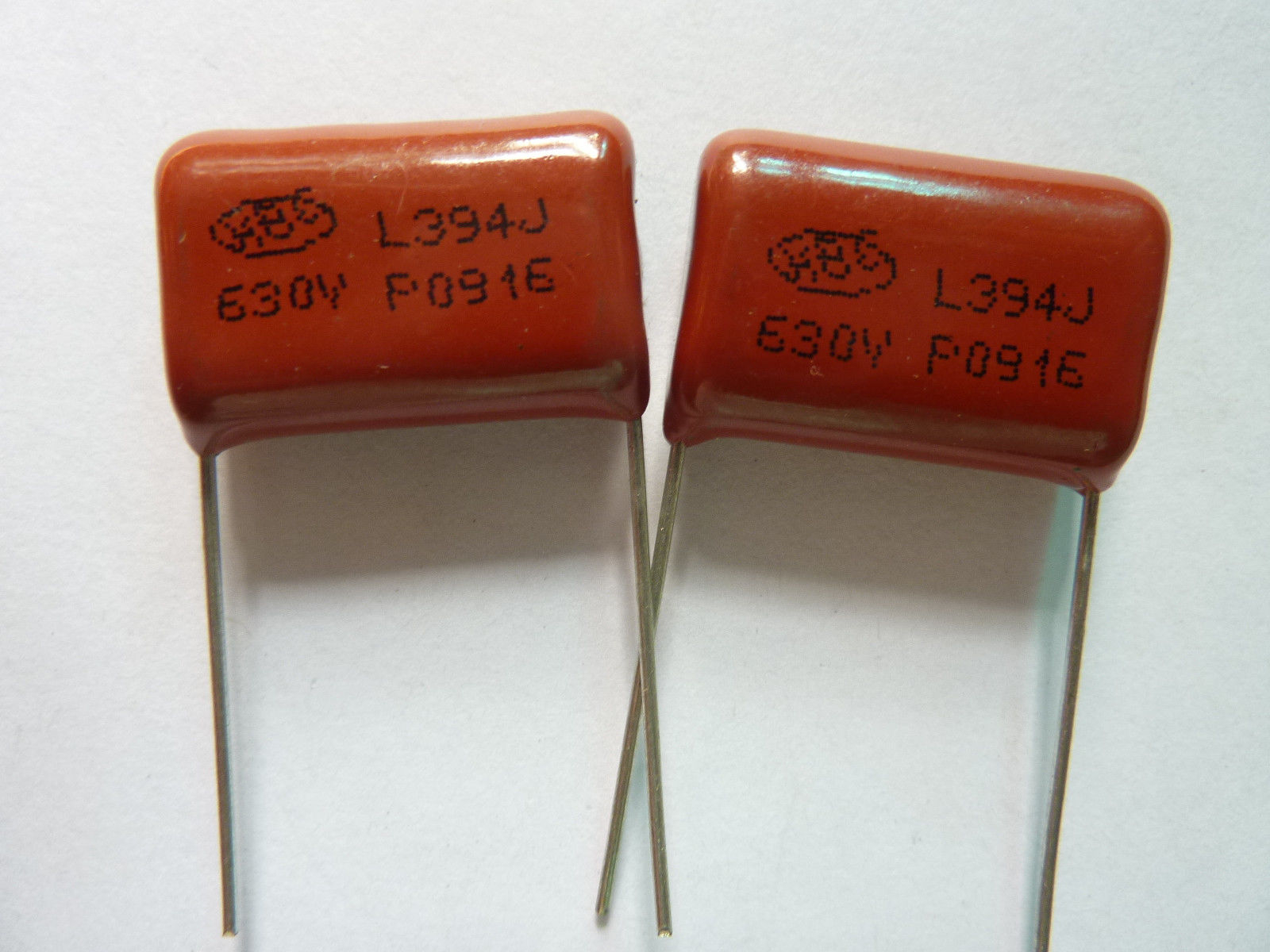

    Posiadam koło domu 11 czujników PIR ze sterownikiem Kobi LX 42.
    Sterownik opiera się na układzie BISS0001, jako zasilacz zastosowany jest kondensator typu CBB22 390nF/400V i problem jest właśnie w tym kondensatorze, ponieważ szybko traci swoją pojemność i czujniki przestają działać.
    Czy możliwa jest zamiana na jakiś inny porządniejszy kondensator o podobnych parametrach? Jeśli tak to jaki?
    Dziękuję
    Tomasz

    Nie ma czegoś takiego jak kondensator obniżający prąd.
    Czym sprawdzasz pojemność tego kondensatora?

    Zamień na kondensator analogicznego typu i pojemności, lecz na napięcie 630V Zamiennik kondensatora CBB22 390nF/400V w sterowniku Kobi LX42? .
    #5 18171920
    aksakal
    Kondensatory analogiczne - producenci są różni. CBB22 - firma RUOFEI, MPP - firma SR PASSIVES.
