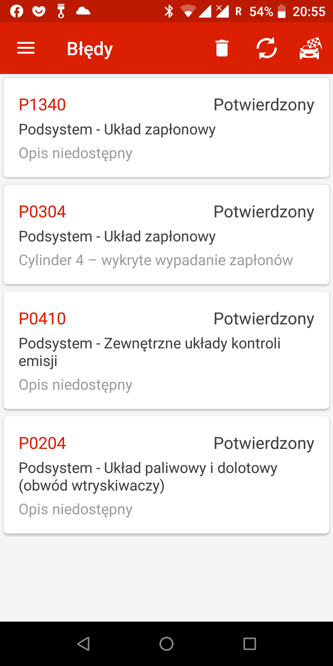

    Witam problem tyczy się Peugeot 407 Sw 2.2 benzyna + Lpg. 2004r. 158 koni. Początkowo raz na tydzień dwa zdarzało się, że samochód przy odpalaniu lub w czasie jazdy pracował na trzech cylindrach, tylko na benzynie. Po przełączeniu na LPG wszystko wracało do normy. Po pewnym czasie na ciepłym silniku już za każdym razem przy odpalaniu nie łapał na wszystkie cylindry.
    Peugeot 407 2.2 Pb + lpg - Niedziałający wtryskiwacz. . Wcześniej komputer sugerował czujnik położenia wału, jednak od dwóch tygodni pokazuje tylko błędy jak powyżej. Czy ktoś miał podobny problem ?

    Sprawdź oporność czwartego wtryskiwacza na rozgrzanym silniku.
