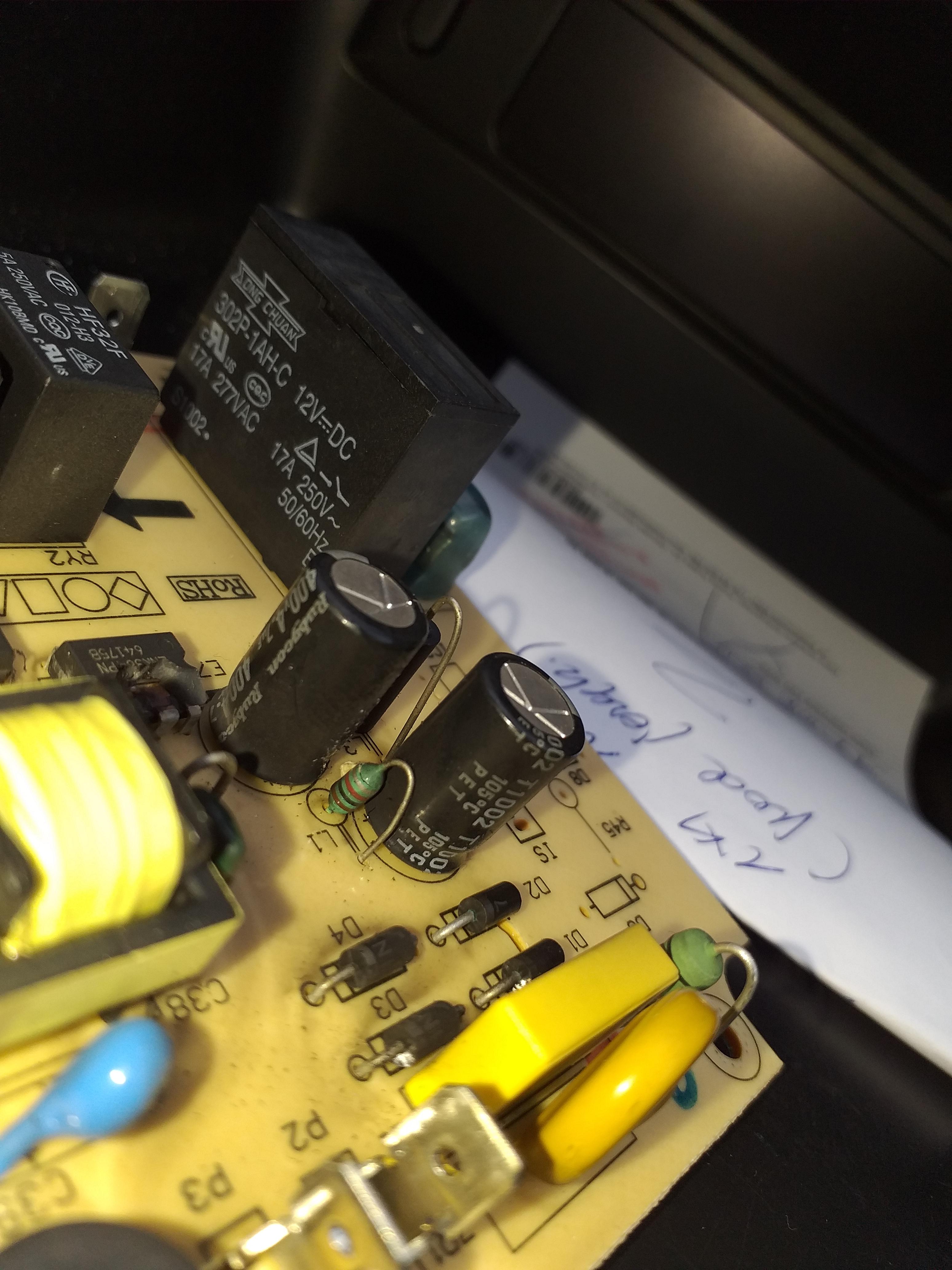

[Rozwiązano] Baumatic Suprema 1SS - Uszkodzenie LNK564PN, wymiana przetwornika i dławika
stiff12 17 Wrz 2019 16:37 492 3
  • #2 18173616
    Telo
    Serwisant RTV
    A nie jest łatwiej rozrysować sobie przetwornicę i dobrać układ z rodziny LNK..
  • #3 18173679
    stiff12
    Próbuje ale nic za dużo nie wymyśliłem. Ten mi pasuje.
  • #4 18174121
    stiff12
    Po wymianie elementów i tego przetwornika sprzęt działa poprawnie. Dzięki.
