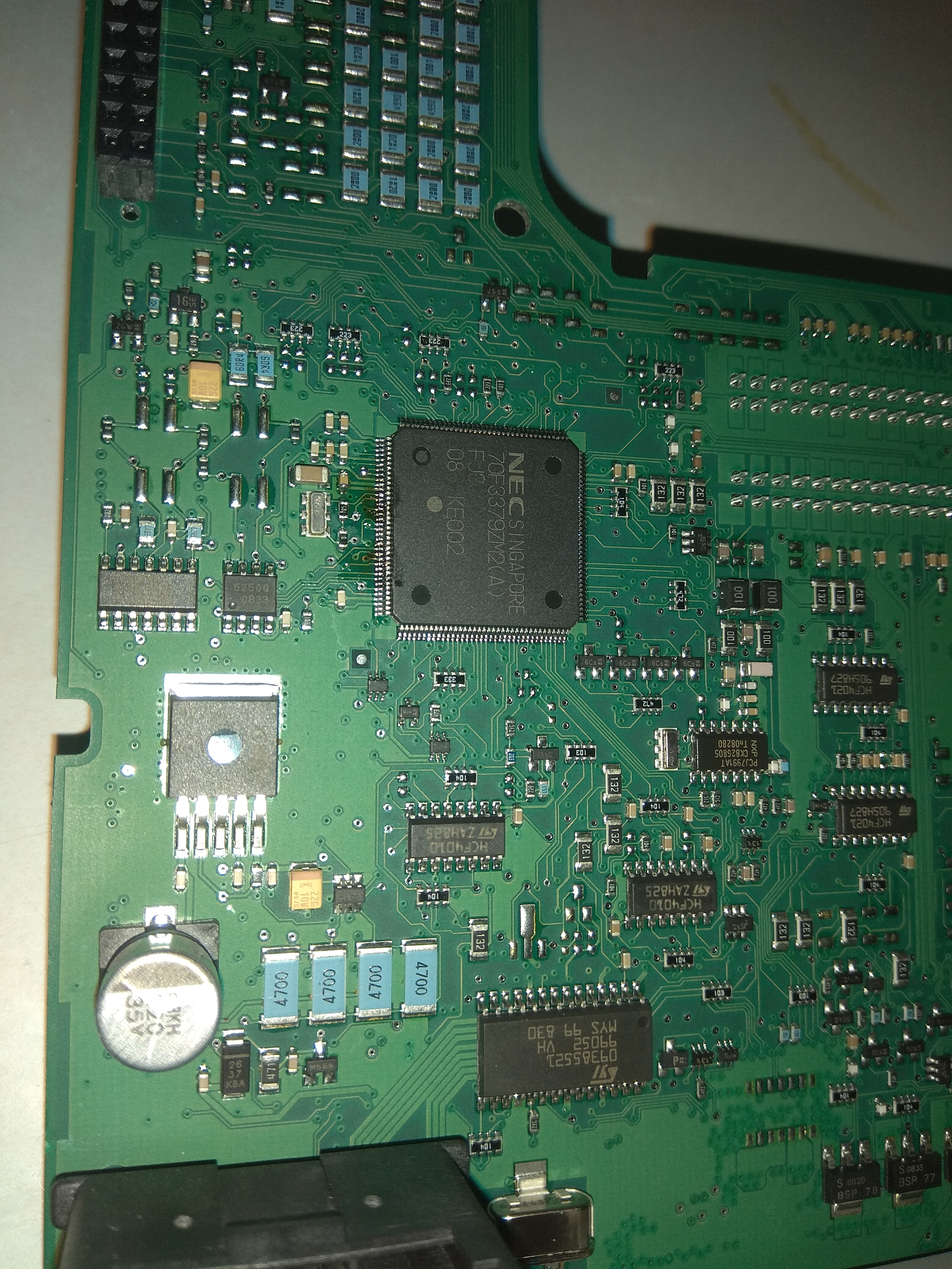

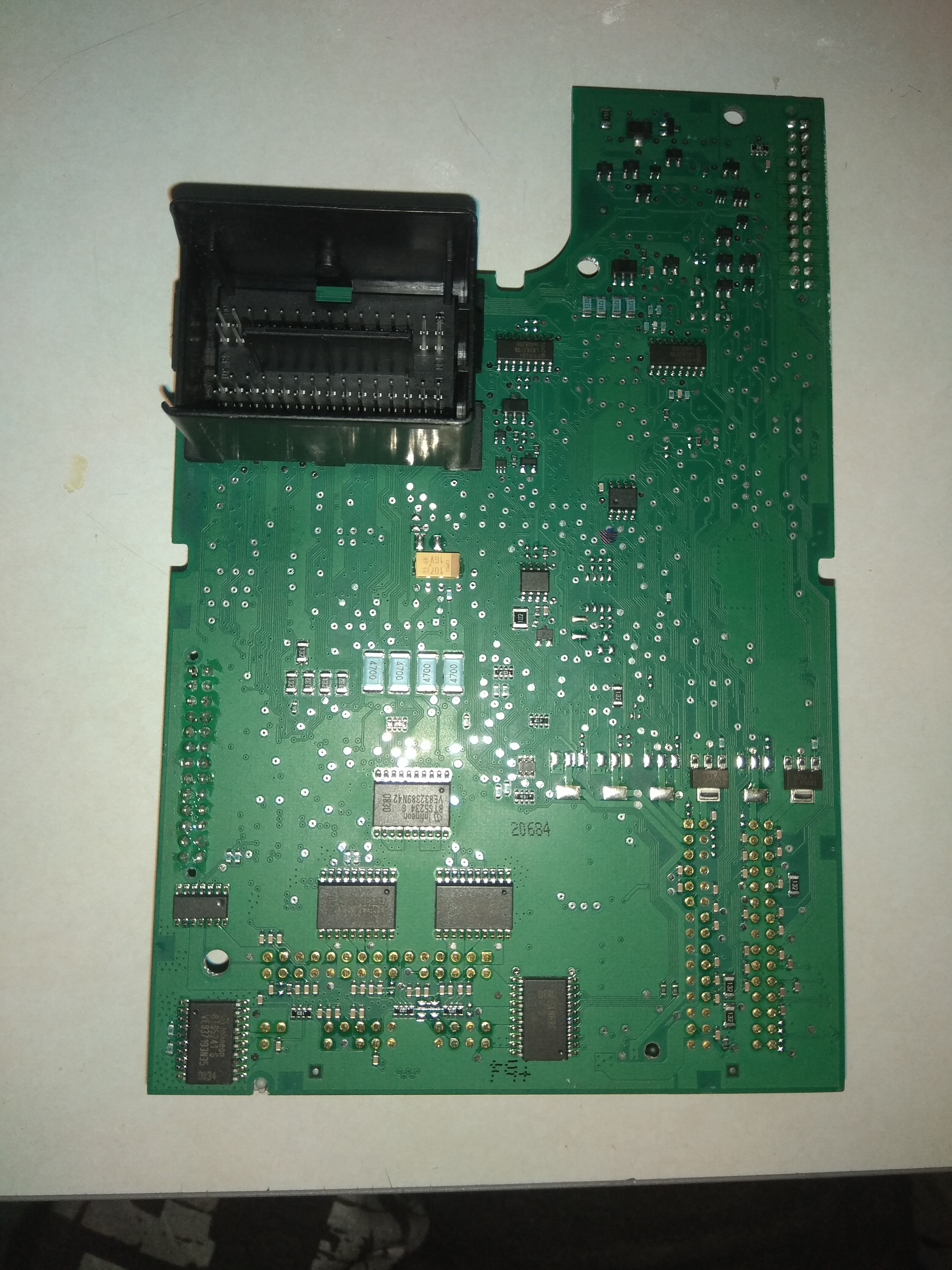

    Zwracam się z prośbą o pomoc. Otóż w Fiacie Grande punto 1,4 16V z 2009r przestał działać bodykomputer. Awaria rozpoczęła się od usterki centralnego zamka. Bezpieczniki sprawdziłem - był wywalony tylko jeden 20A. Jak go założyłem nowego i przycisnę otwieranie klapy to go wywala z powrotem. Multiecuscan pokazał błąd zwarcia przekaźnika klapy bagażnika. Idąc tym tropem wyjąłem bodykomuter w celu zlokalizowania tegoż przekaźnika. Niestety nie udało mi się gdyż bodykomp składa się z dwóch płytek prawie złączonych stronami druku do siebie i nie da się nawet zlokalizować, który to przekaźnik, Próbowałem te piny rozłączyć ale niestety nie udało mi się to bo to są jakieś jednorazowe połączenia na wcisk i bałem się uszkodzić płytkę. Postanowiłem złożyć wszystko z powrotem i.....lipa. Nie da się odpalić samochodu. Nie świecą światła, wyskakują jakieś błędy poduszki powietrznej. Udało mi się trochę poszperać przy tym. Czasem działa, czasem nie. Tzn. w pewnych ułożeniach i przy pewnym dotknięciu płytek nagle włącza się lampka oświetlenia wnętrza i wtedy da się zapalić auto. Jak tylko delikatnie ruszę płytkami w inny sposób to lampka we wnętrzu gaśnie i wtedy prawie nic nie chce działać. Oczywiście zapłon można włączyć i zakręcić rozrusznikiem ale nie zapala. Myślałem, że zruszyłem te piny przy próbie rozłączania dlatego wywaliłem te konektory, a w ich miejsce wstawiłem goldpiny szpilkowe z ginazdami. Bodykomp nadal działa tak samo tzn. raz działa, raz nie . Może nawet trochę lepiej ale ciężko to określić. W zasadzie to pytanie z mojej strony jest takie: Czy mogę kupić inny bodykomputer o tym samym numerze i będzie coś z tego? Co robić droga redakcjo?

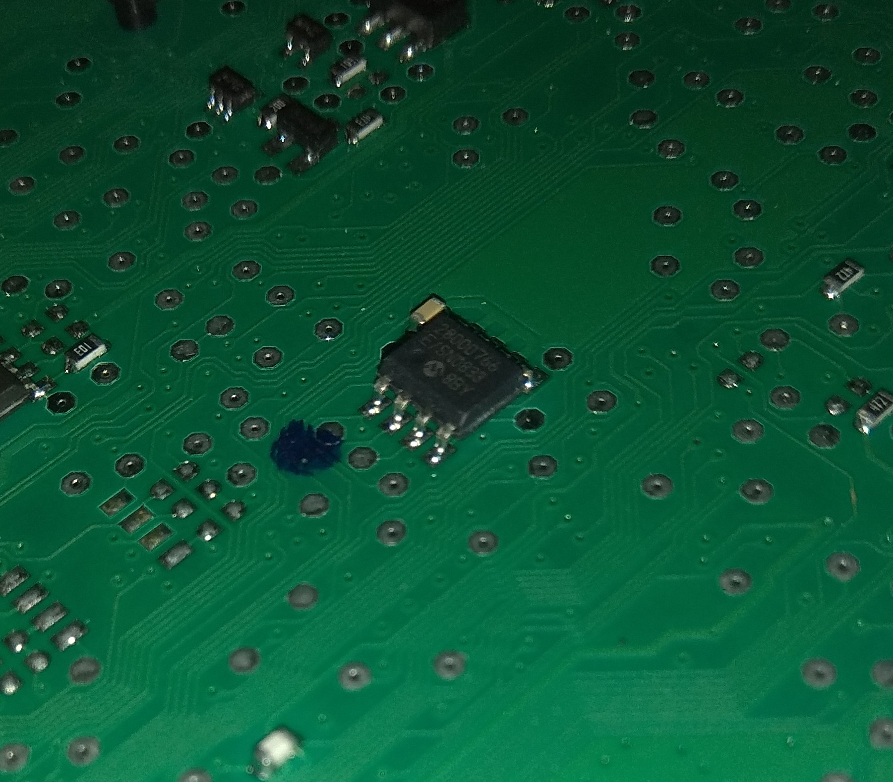

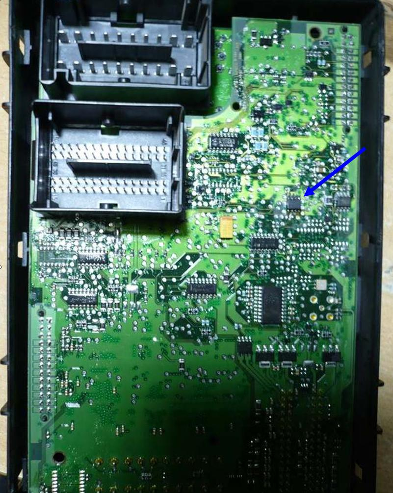

    ste
    Napewno można skopiować. W tym roczniku powinien być na płycie z tyłu eeprom 93c86 w któym są zapisane dane kluczy. Sądzę, że jak kupisz body o tych samych numerach i przekopiujesz/przelutujesz tą pamięć to będzie palił.
    Pamięć jest opisana 28000766, dolaczam zdjęcie:

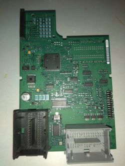

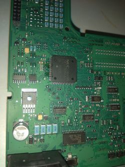

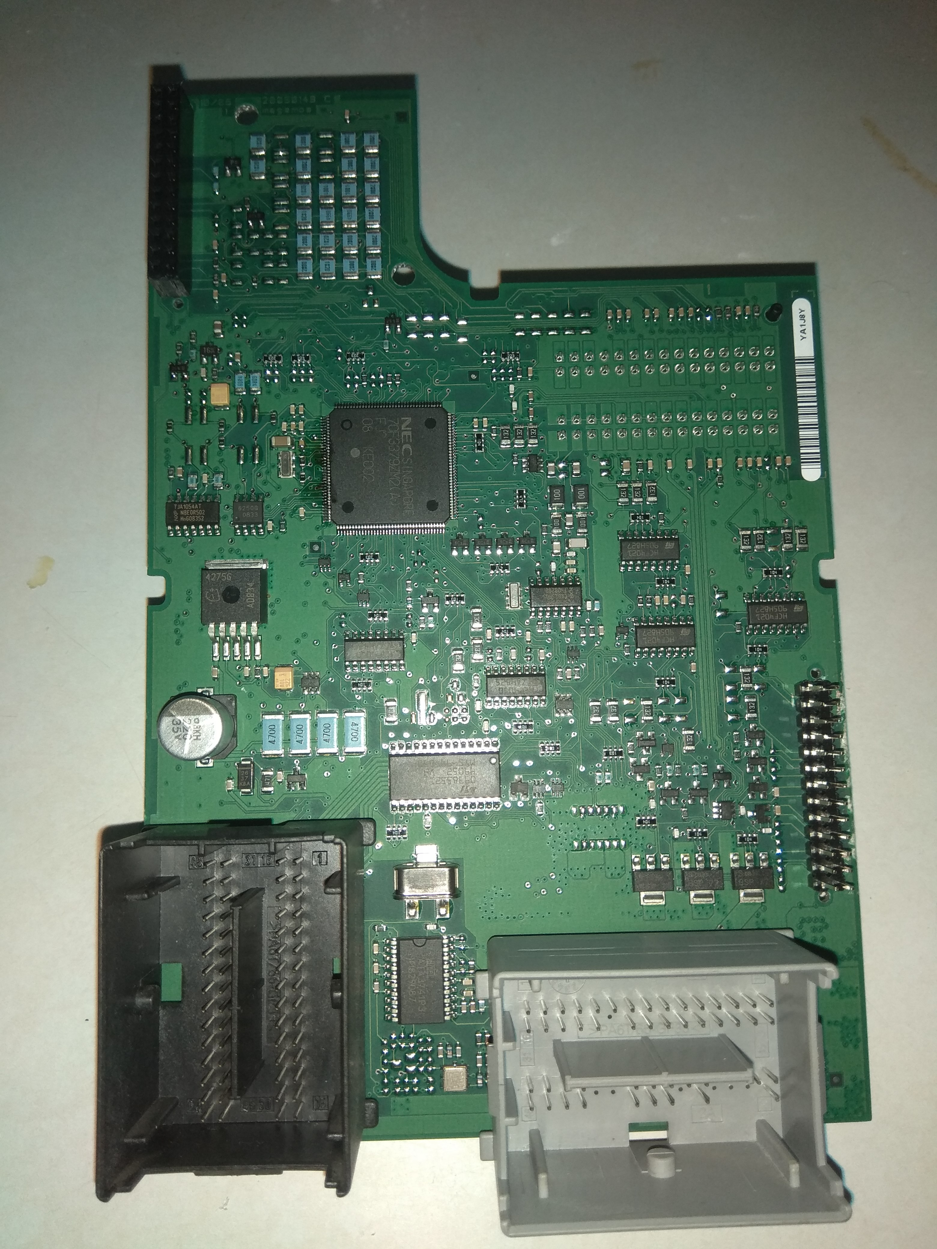

  • #7 18182536
    irek81
    Założyłem bodykompa o takim samym numerze i...chyba wszystko działa. Kręci rozrusznikiem ale nie zapala (normalne). Na desce wyświetla się kłódka. Centralny nie działa. Moja płytka wygląda inaczej:
    Fiat/Grande Punto 1,4 16v - nie działa bodykomputer Fiat/Grande Punto 1,4 16v - nie działa bodykomputer Fiat/Grande Punto 1,4 16v - nie działa bodykomputer
    Mam jeszcze taki pomysł by przełożyć z drugiego modułu płytkę z bezpiecznikami. Czyli połowę z prockiem z mojego a drugą połowę z nowego. Bo to tak jakby mi gdzieś ten mój prądu nie podawał. Może by się udało jeżeli usterka jest w tej płytce z przekaźnikami.
  • #8 18182745
    ste
    A tam tego NECa to już chyba ktoś próbował czytać? Widzę ślady lutowania i topnika przy resecie, FLMD0...
    Jak masz body z takimi samymi nr to ja bym na Twoim miejscu najpierw spróbował z zamianą pamięci tylko odczytaj jak wylutujesz i zapisz kopię. Twoja płytka faktycznie inna niż na moim zdjęciu ale pamięć microwire chyba jest, prawie w tym samym miejscu (to będzie ten układ, który ma pin 6, 7, 8 zwarte, przeczytaj jego oznaczenie).
    Przelutowanie pamięci będzie chyba szybsze i bezpieczniejsze niż znowu rozpoławianie "nowego" body.

    Tam faktycznie siedzi ten sam układzik. Ale nie bardzo mam czym się za to zabrać.

    Podmiana tego układu rozwiązała problem, wszystko działa, auto pali i jeździ jak wcześniej. Dziękuję wszystkim. Zamykam.

    Wg instrukcji z tematu. Kupiony bodykomp o tych samych numerach + podiana scalaczka. Działa jak wcześniej.
