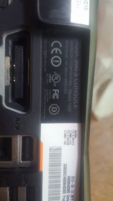

    Witam otóż mam problem gdy chce wlaczyc konsole pali sie zielona a po jakims czasie czerwona kod bledu to 0023 xbox przerobiony na rgh.Ale gdy na wylaczonej konsoli wcisne wysuwanie tacki to konsola sie zalancza i jest niebieski ekran i biale napisy.co z tym fantem zrobic.

    Cześć. Podaj klucz cpukey z niebieskiego ekranu, zobacz na obudowie z tyłu czy masz 10,83A czy 9,6A.

    Ok podam ale to kolo 15 bo aktualnie jestem w robocie.
    Xbox 360 Slim RGH - błąd 0023, niebieski ekran przy wysuwaniu tacki Xbox 360 Slim RGH - błąd 0023, niebieski ekran przy wysuwaniu tacki
