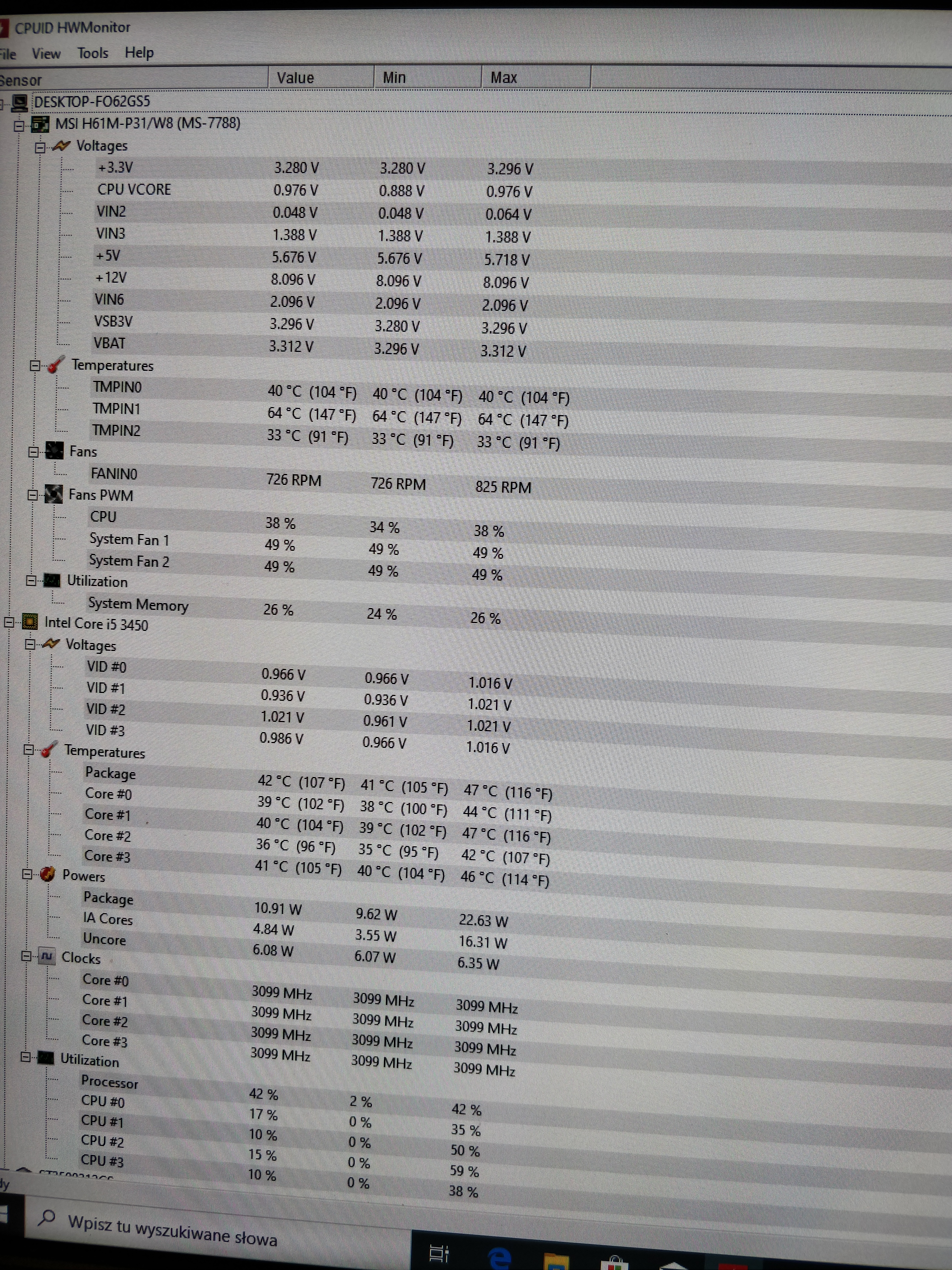

    Poziom 5  
    Witam. Posiadam płytę podaną wyżej od kilku dni. Zainstalowałem system i pobrałem program Hwmonitor. Zaobserwowałem tam temperature 102 stopnie Celsjusza w zakładce TMPIN1. Z tego co znalazłem jest to temperatura płyty głównej a właściwie elementu który znajduje się pod radiatorem, w pobliżu złącza na kartę graficzną. Ustawiłem zewnętrzny wentylator żeby dmuchał w to miejsce i temperatura zaczęła wyraźnie spadać w dół. Tym dłużej trzymałem wentylator tym temperatura robiła się mniejsza. W związku z tym mam dwa pytania:
    1) Czy mogę używać komputera normalnie bo boję się trochę ze coś się uszkodzi ?
    2) Czy warto dokupić zewnętrzny wentylator i zamontować żeby chłodził to miejsce? [/b]

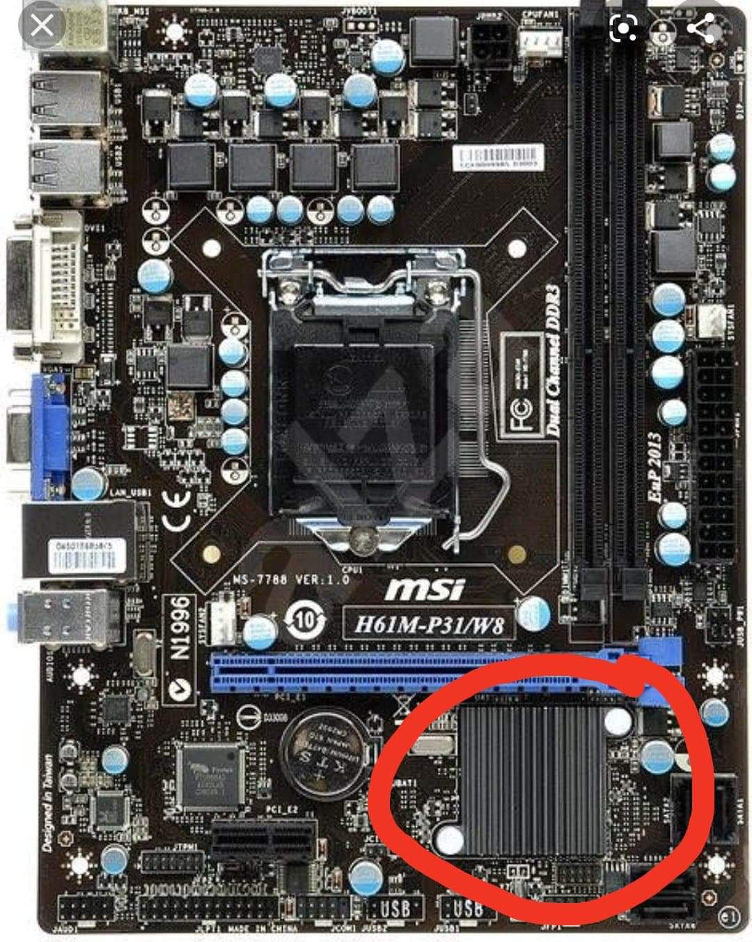

    Tatar81
    Poziom 5  
    MSI h61m-p31 - czy bezpieczne używanie przy TMPIN1 102°C i montaż dodatkowego wentylatora?
    Podejrzewam ze chodzi o ten element ( zdjęcie nie jest mojego autorstwa). Tak znalazłem na internecie. Zasłania mi go karta graficzna i prawie nie widać. Ale jeżeli ustawiłem zewnętrzny wentylator na to miejsce to temperatura w programie spada. Obudowa prawdopodobnie noname i nie mam na razie żadnych wentylatorów także stoi otwarta bez ściany bocznej. Podzespoły :I5 3450,8GB RAM, HDD 500GB, Zasilacz Cooler master RS-520-ASAA-A1, GTX 670 i płyta podana w opisie. Ale pomimo tego ze obudowa jest do dupy to po kilku minutach używania komputera nie powinno już się chyba robić 75-80 stopni?
  • #4 18177198
    badboy84
    Ten element to radiator chipsetu. Może on się nagrzewać do wyższych temperatur ale ponad 100st nie powinien mieć.
    Jeżeli czujesz się na siłach możesz spróbować wymienić na nim pastę termoprzewodzącą. Może zyskasz w ten sposób kilka stopni. Konieczne jest wyjęcie płyty z obudowy.

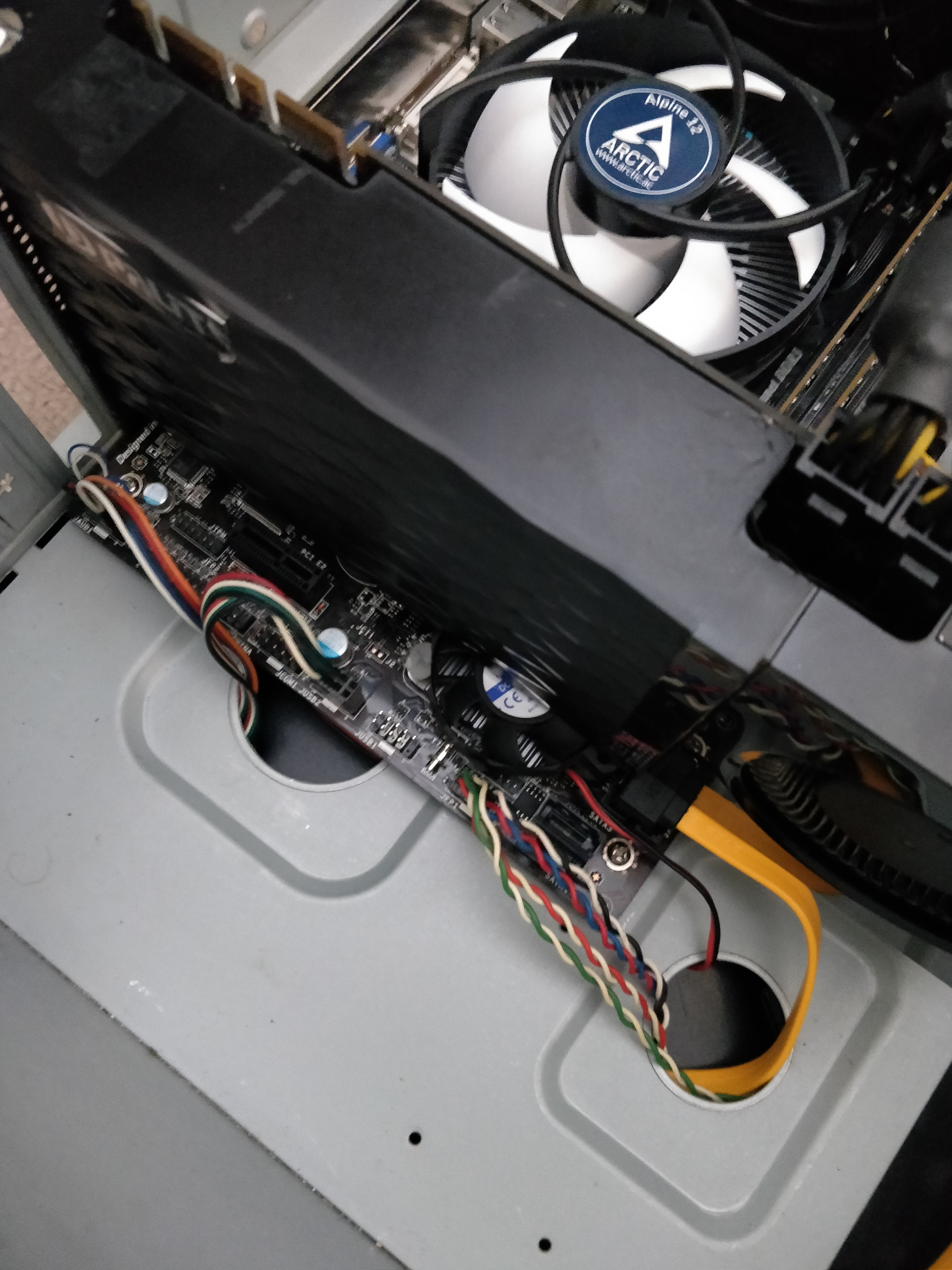

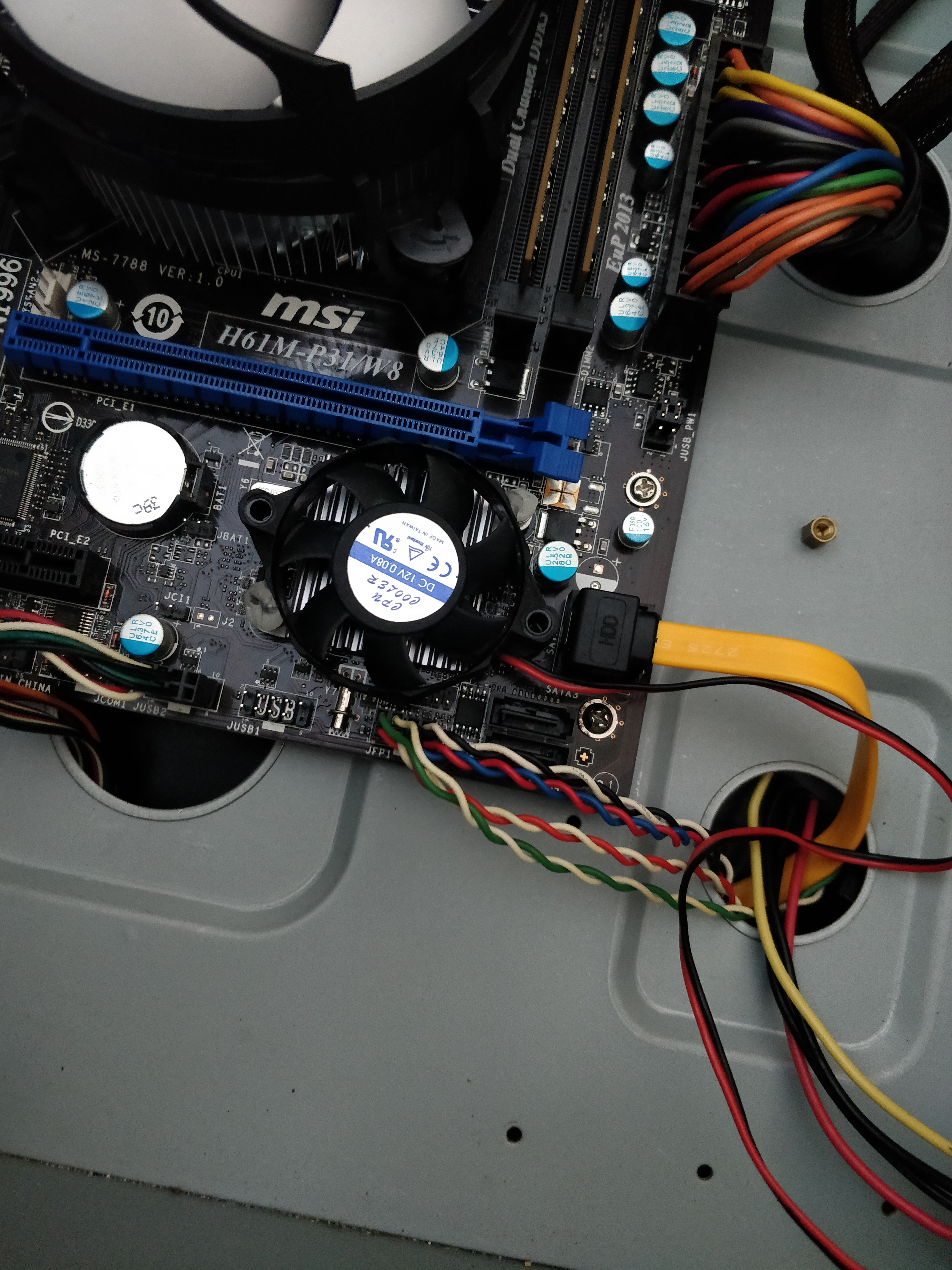

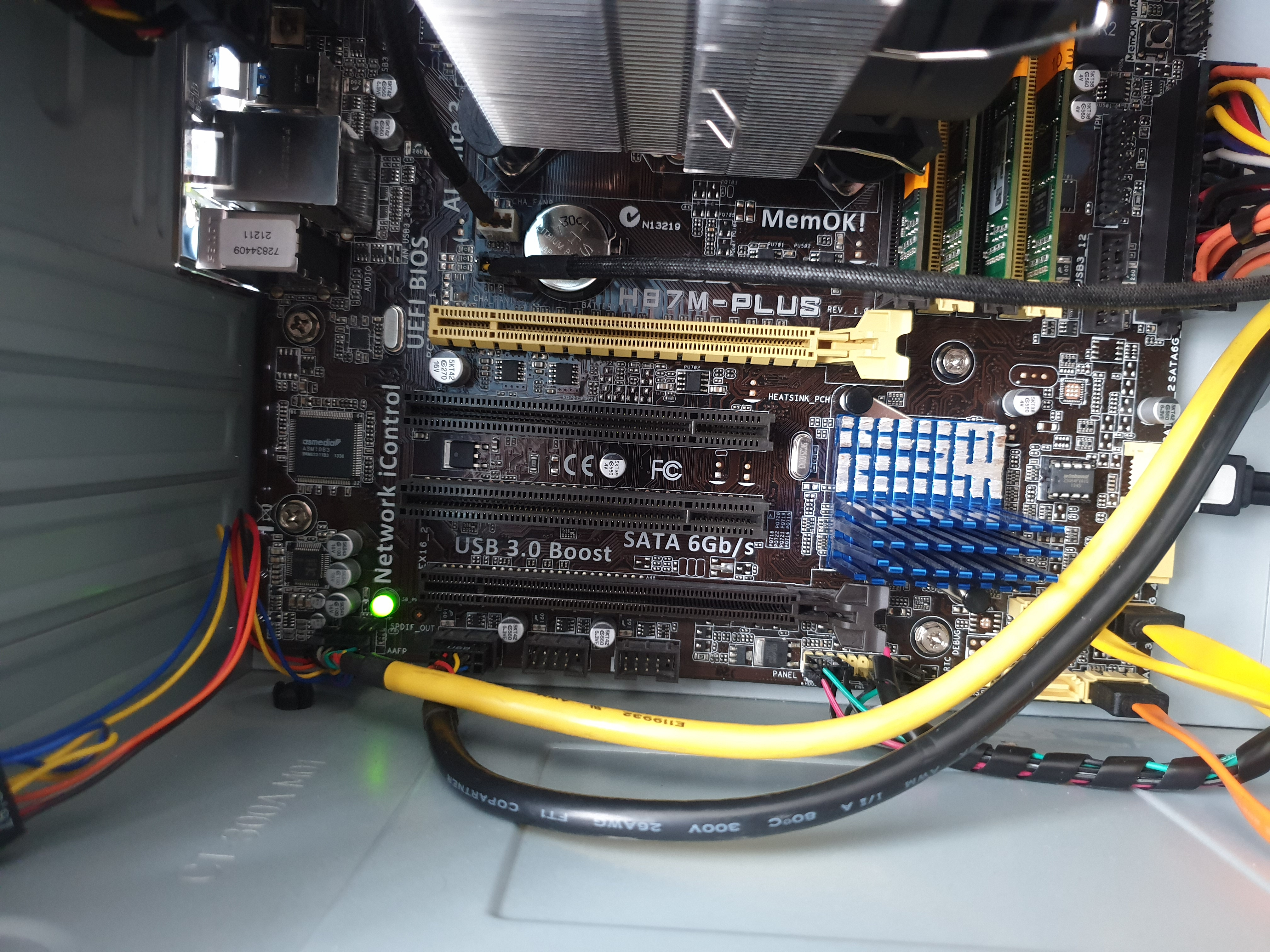

    MSI h61m-p31 - czy bezpieczne używanie przy TMPIN1 102°C i montaż dodatkowego wentylatora? MSI h61m-p31 - czy bezpieczne używanie przy TMPIN1 102°C i montaż dodatkowego wentylatora?
    Zrobiłem coś takiego, nie wiem czy się sprawdzi. I czy jeżeliby działało to czy może tak zostać? Wiatrak niestety przykleiłem klejem na gorąco do tych białych "kołków" na których montuje się radiator od chipsetu bo jest za duży i za dużo innych możliwości nie widzę.
    Jeżeli może zostać to lepiej ustawić na nadmuch na radiator czy lepiej żeby odciągał powietrze? Teraz ustawiłem na nadmuch ale jeżeli karta się nagrzeje to obawiam się że będzie dmuchał tylko ciepłym powietrzem i może pogorszyć? Jest dosyć zablokowany także też jakoś porządnie to nie dmucha ale ciężko tu coś wymyślić jak karta blokuje
  • #12 18177712
    badboy84
    Zostaw tak żeby dmuchal, karta ma taka budowe ze wiekszosc cieplego powietrza powinna wyrzucać poza obudowę.

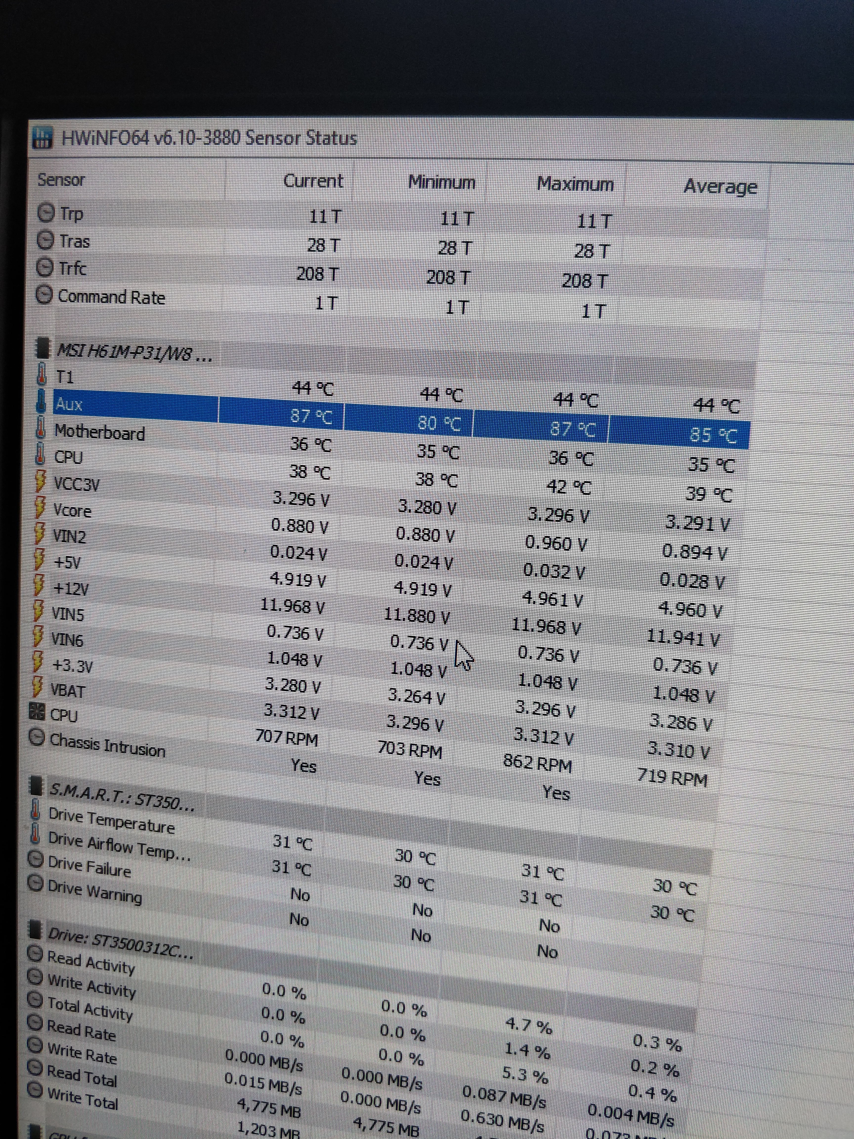

    Po włączeniu komputera najmniej widziałem 45 stopni
    A możliwe ze jest czujnik zepsuty i tyle? Jakimś cudem pokazuje mniejsza temperaturę jak dochodzi do niego chłodne powietrze ale ogólnie zakłamuje wyniki? Po włączeniu gry na 5 min temperatura leci do 100 stopni w 5 min. Ale jak dotykam radiatora i trzymam palec to to na pewno 100 stopni nie jest.
    Pół minuty później było już 92 ale zdjęcie mi się rozmazało to wrzucam to. Ogólnie jak pokazuje te 90 stopni to ja mogę bez problemu trzymać palce na radiatorze.

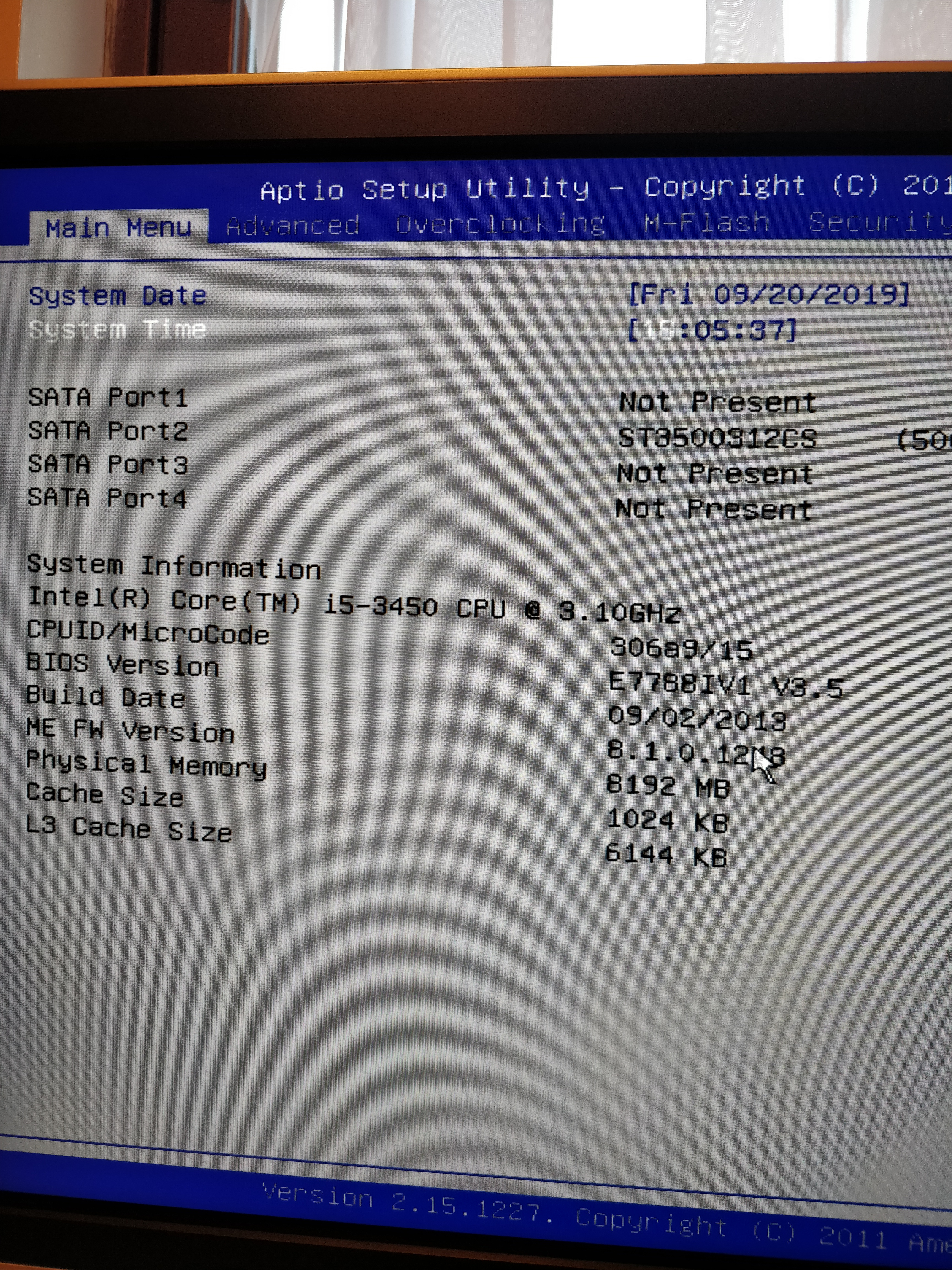

    [img-0] MSI h61m-p31 - czy bezpieczne używanie przy TMPIN1 102°C i montaż dodatkowego wentylatora? MSI h61m-p31 - czy bezpieczne używanie przy TMPIN1 102°C i montaż dodatkowego wentylatora? MSI h61m-p31 - czy bezpieczne używanie przy TMPIN1 102°C i montaż dodatkowego wentylatora?

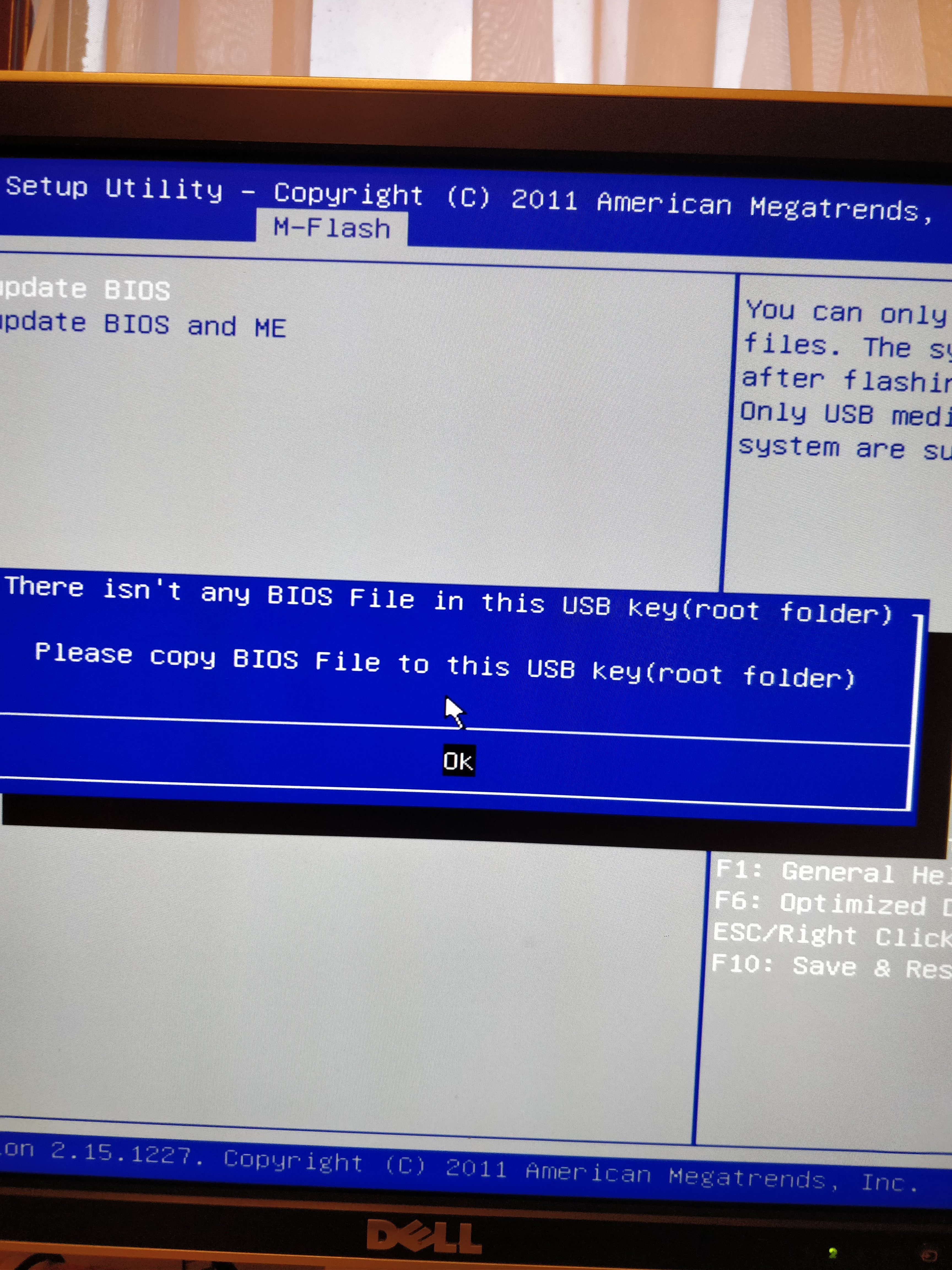

    Wygląda to tak. Bios nie jest najnowszy ale ostatni jest tylko parę miesięcy nowszy i nie mogę go wgrać
    Jeżeli włączyłem wentylator i prawie nic nie robię to jest około 53-55 z wentylatorem który dmucha. Zacząłem grać to zaraz było 76, nawet z tym wentylatorem. Juz mam dość powoli, cały dzień na to straciłem, grzebie przy tym a nic dalej nie wiem :( Ogólnie komputer działa i nic podejrzanego się nie dzieje, tylko ten czujnik :/

    Jak próbuję wgrać to wyskakuje błąd " There isn't any bios file in this usb( root folder)

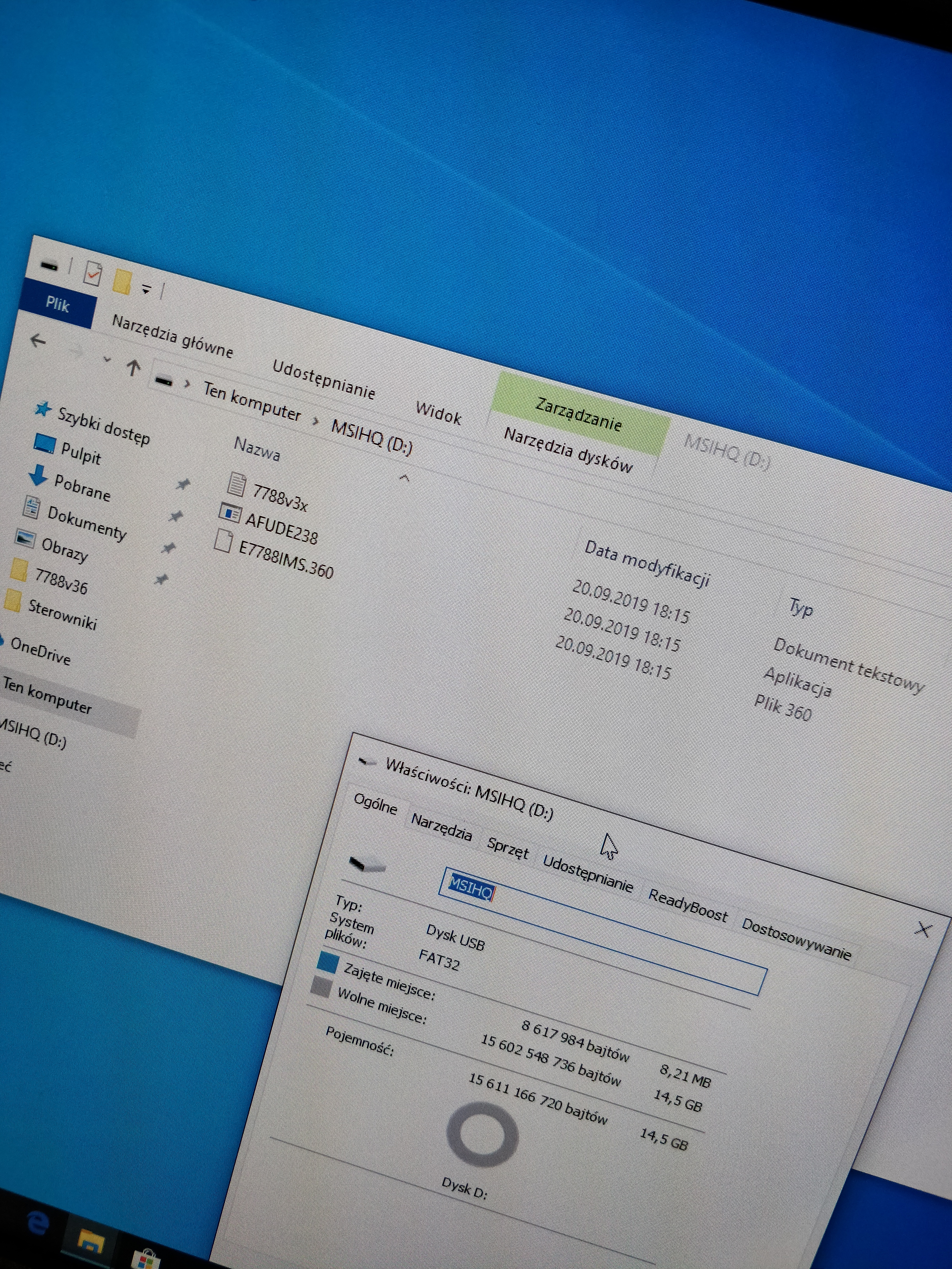

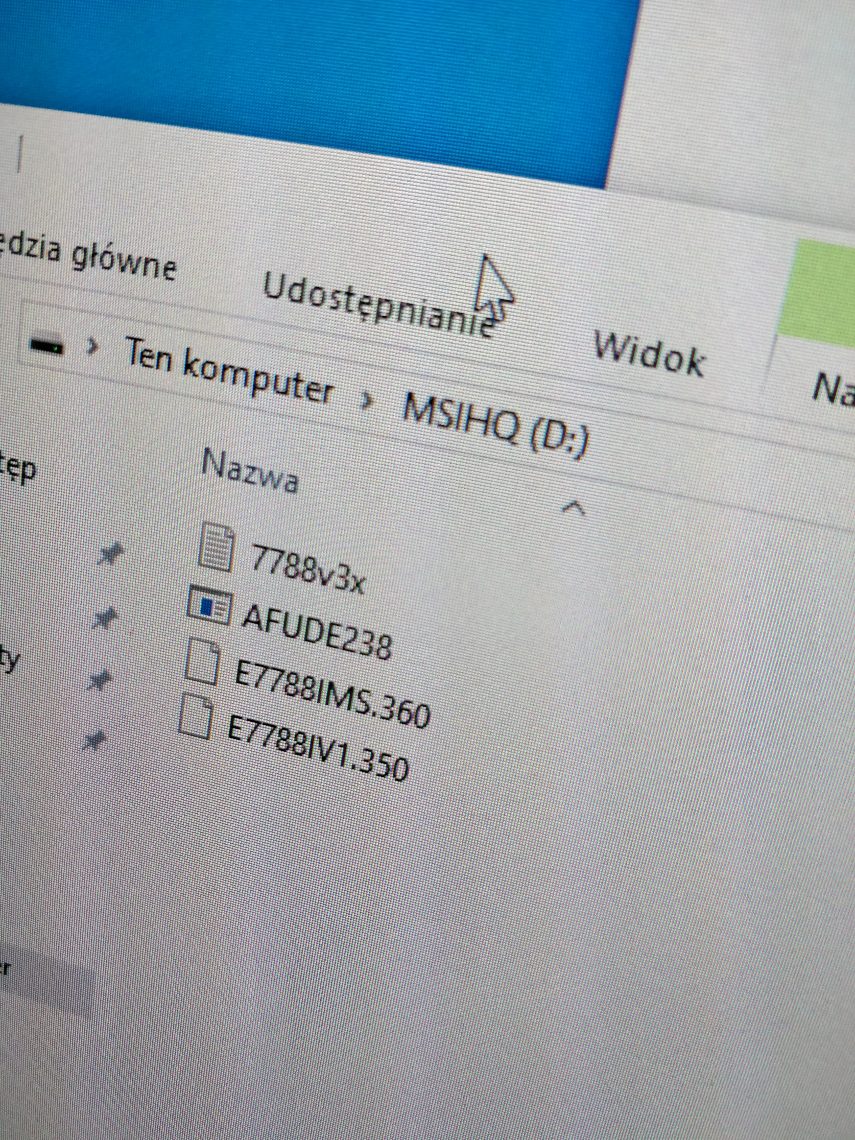

    Czego zdjęcie wstawić? Tak wypakowałem
  • #24 18177967
    Tatar81
    Poziom 5  

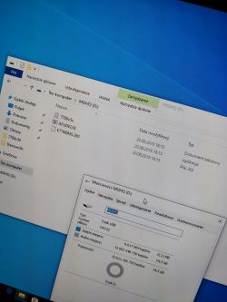

    MSI h61m-p31 - czy bezpieczne używanie przy TMPIN1 102°C i montaż dodatkowego wentylatora? Jest

  • #28 18177987
    Tatar81
    Poziom 5  
    Wybierałem ale nie działa tez

    Tatar81
    Poziom 5  
    Mogę, teraz widzi
