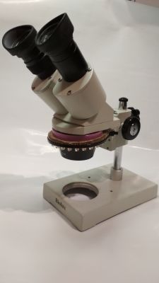

    Bardzo mały mikroskop stereoskopowy, zakupiony kilka lat temu jako używany po likwidowanym serwisie GSM. Posiada kilka znaczących mankamentów jednak bez niego część prac związanych z elektroniką nie mogłaby się odbyć. Cena używanego egzemplarza była bardzo okazjonalna bo ok 100zł. To co go wyróżnia to bardzo małe rozmiary.

    Nie przeszkadza to bynajmniej w dopasowaniu go do każdego użytkownika. Regulacja rozstawu okularów.

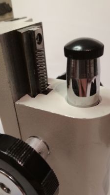

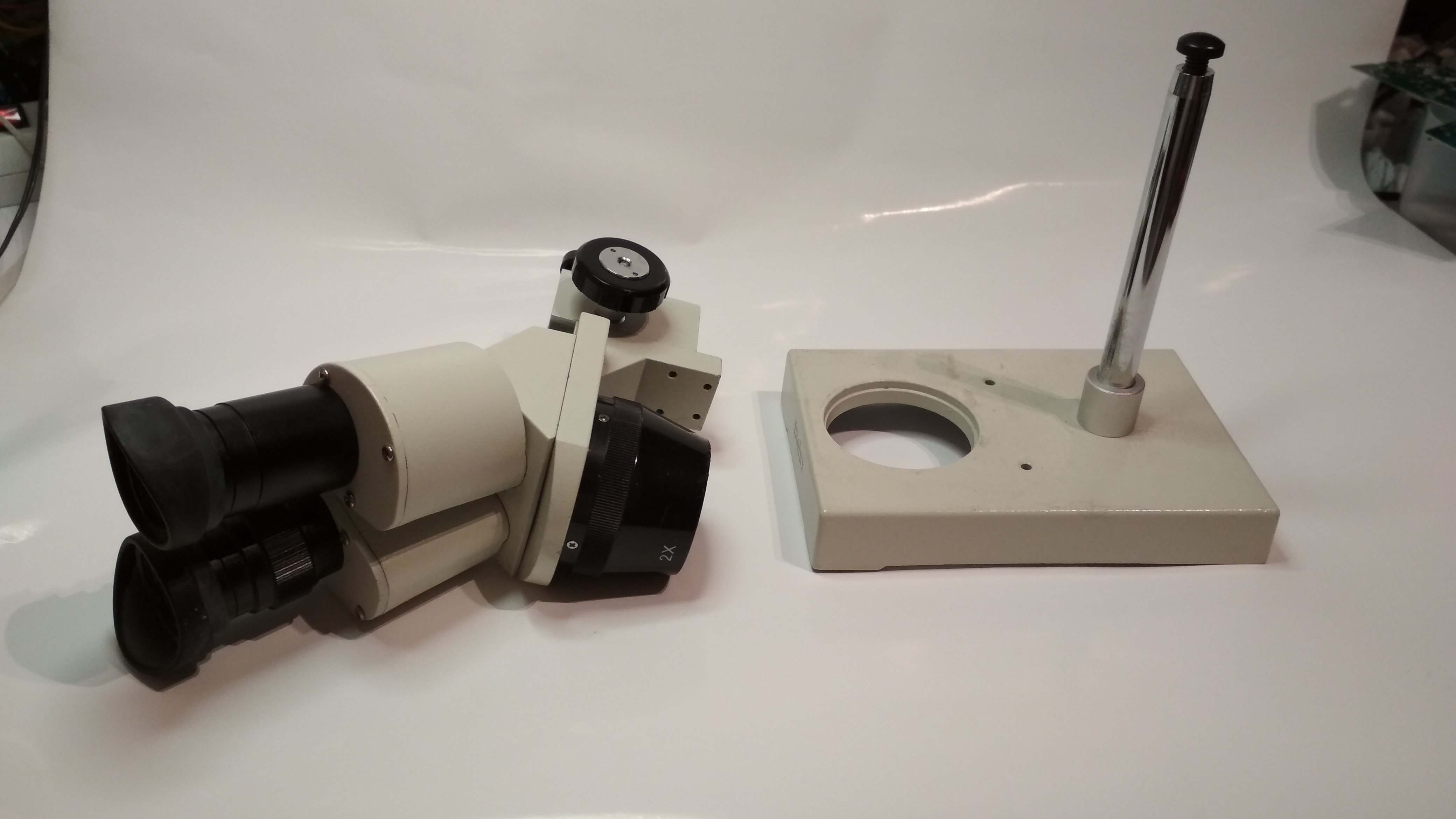

    Statyw, jak i sam mikroskop bardzo mały. W przypadku większych płyt PCB może być problem z ich umiejscowieniem. Niezbyt wysoki. Jak chyba w każdym mikroskopie posiada regulację wysokości korpusu. Pierwsza zgrubna, blokowana śrubą na metalowym statywie, oraz dokładna, na zębatce, regulowana pokrętłem. Wszystko działa bardzo precyzyjnie, korpus sam nie opada, nie ma się do czego przyczepić nawet po kilku-kilkunastu latach pracy.

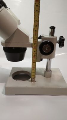

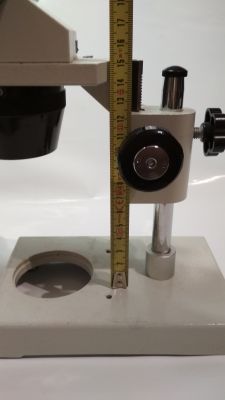

    Bardzo ważnym parametrem przy naprawach z użyciem mikroskopu jest odległość obiektywu od naprawianego obiektu. W tym przypadku nie wygląda to niestety dobrze. Odległość jest niewielka bo ok. 6cm. Po czasie da się jakoś przyzwyczaić chociaż nie ma co ukrywać: większa swoboda = dużo lepsza praca.

    Mam podobny (teraz do kupienia jako nówka XTLII za niecałe 500 zł, ja kupiłem za tyle samo na A...o , na dodatek z extra okularami 5x). Odległość obiektywu od stolika - 7,5 cm, reszta podobna.
