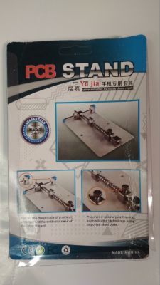

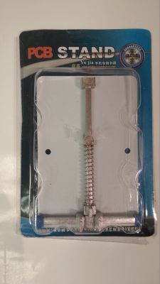

    UM1 to niezwykle prosty gadżet. Montuje się do niego małą płytkę elektroniczną, którą chcemy lutować. PCB jest unieruchomiona, sam statyw nie przemieszcza się. Jednak ze względu na metalową konstrukcję nie nadaje się do pomiarów czy testów zamontowanej płytki.
    UM1 - uchwyt montażowy do małych PCB UM1 - uchwyt montażowy do małych PCB
    Konstrukcja to dwa połączone w kształcie litery "T" kwadratowe, metalowe pręty. Na jednym ramieniu dwa uchwyty z rowkami których rozstaw regulujemy, na drugim ramieniu jeden uchwyt ze sprężyną który dociska płytkę. W zależności od wielkości PCB, punkt docisku sprężyny ustalamy niewielką śrubką.

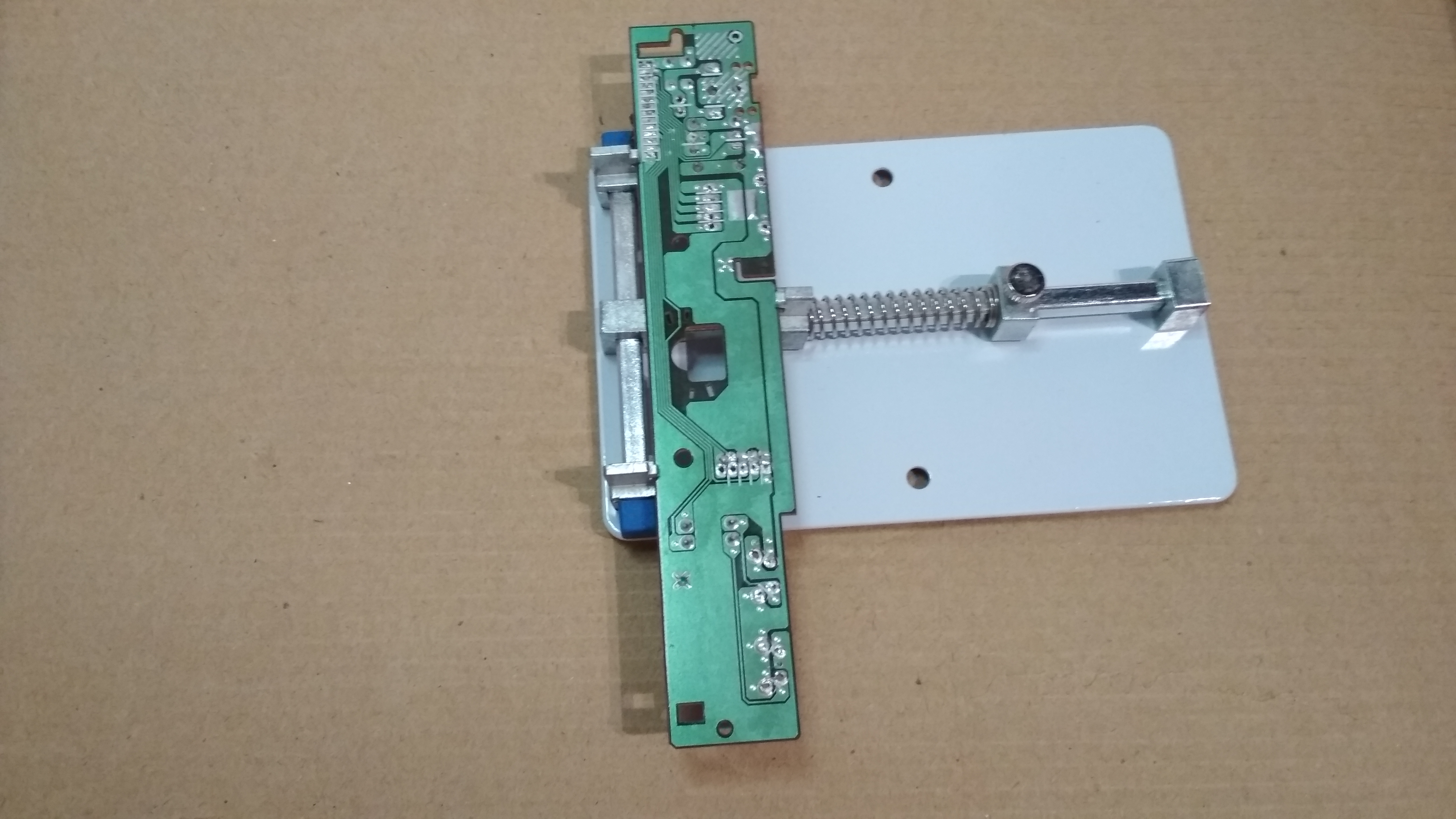

    Można zamontować PCB o różnych kształtach. Poradzi sobie nawet z niewielkimi płytkami wielkości kart SD. Normalnie uchwycenie i unieruchomienie takiego elementu mogłoby być kłopotliwe.
    UM1 - uchwyt montażowy do małych PCB UM1 - uchwyt montażowy do małych PCB UM1 - uchwyt montażowy do małych PCB
    Grubsze laminaty nie wchodzą w rowki uchwytów, jednak i tak trzymają się sztywno. W razie potrzeby rowki trzeba by rozpiłować.

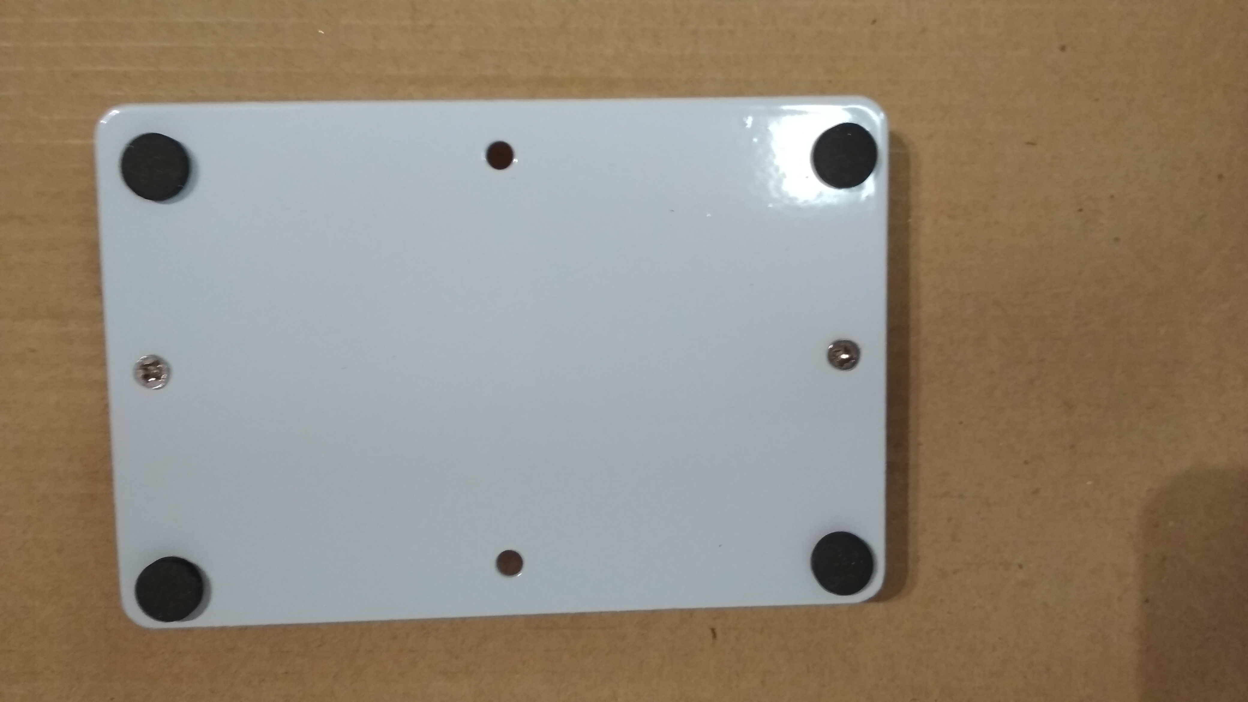

    Od spodu cztery gumowe stopki zabezpieczają przed przesuwaniem się całości.

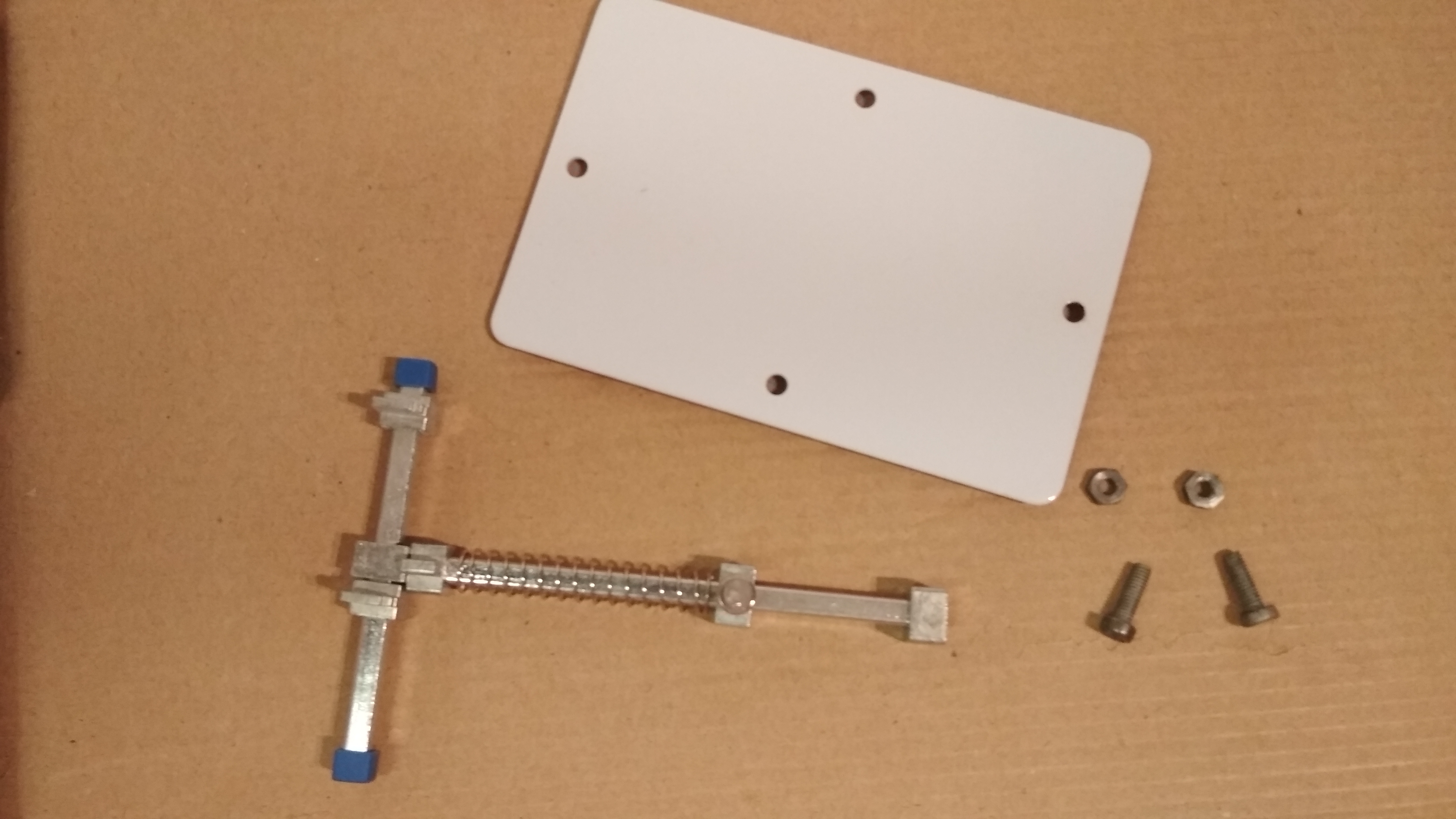

    Podczas pracy z uchwytem dla niektórych PCB odległość od podstawy okazała się zbyt mała. Przeszkadzało jak na laminacie były jakieś wtyczki, przekaźniki, większe kondensatory itp. Łatwo jednak można sobie z tym poradzić oddalając prowadnice nieco bardziej od podstawy. Wystarczą dwie śruby i dwie nakrętki.
