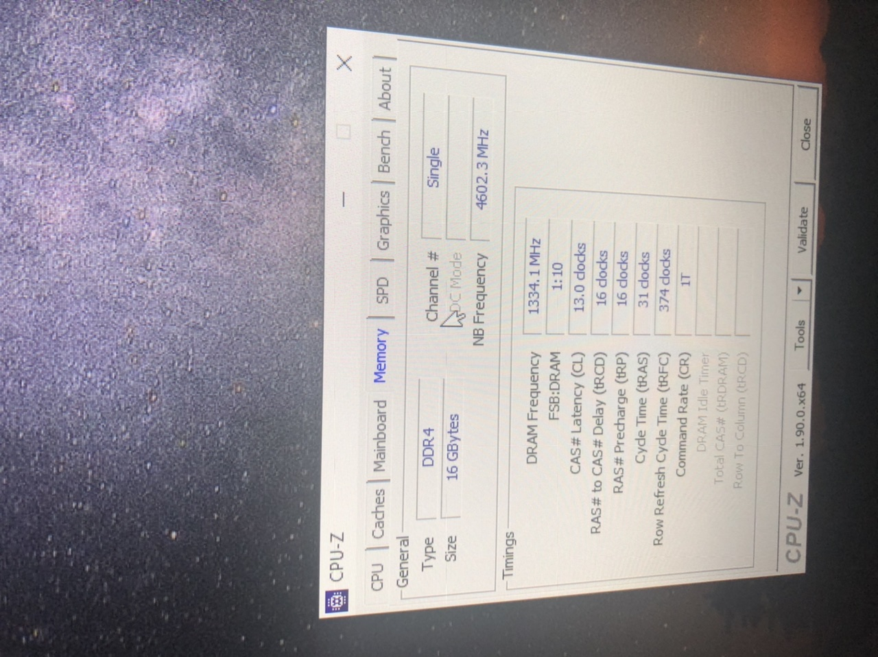

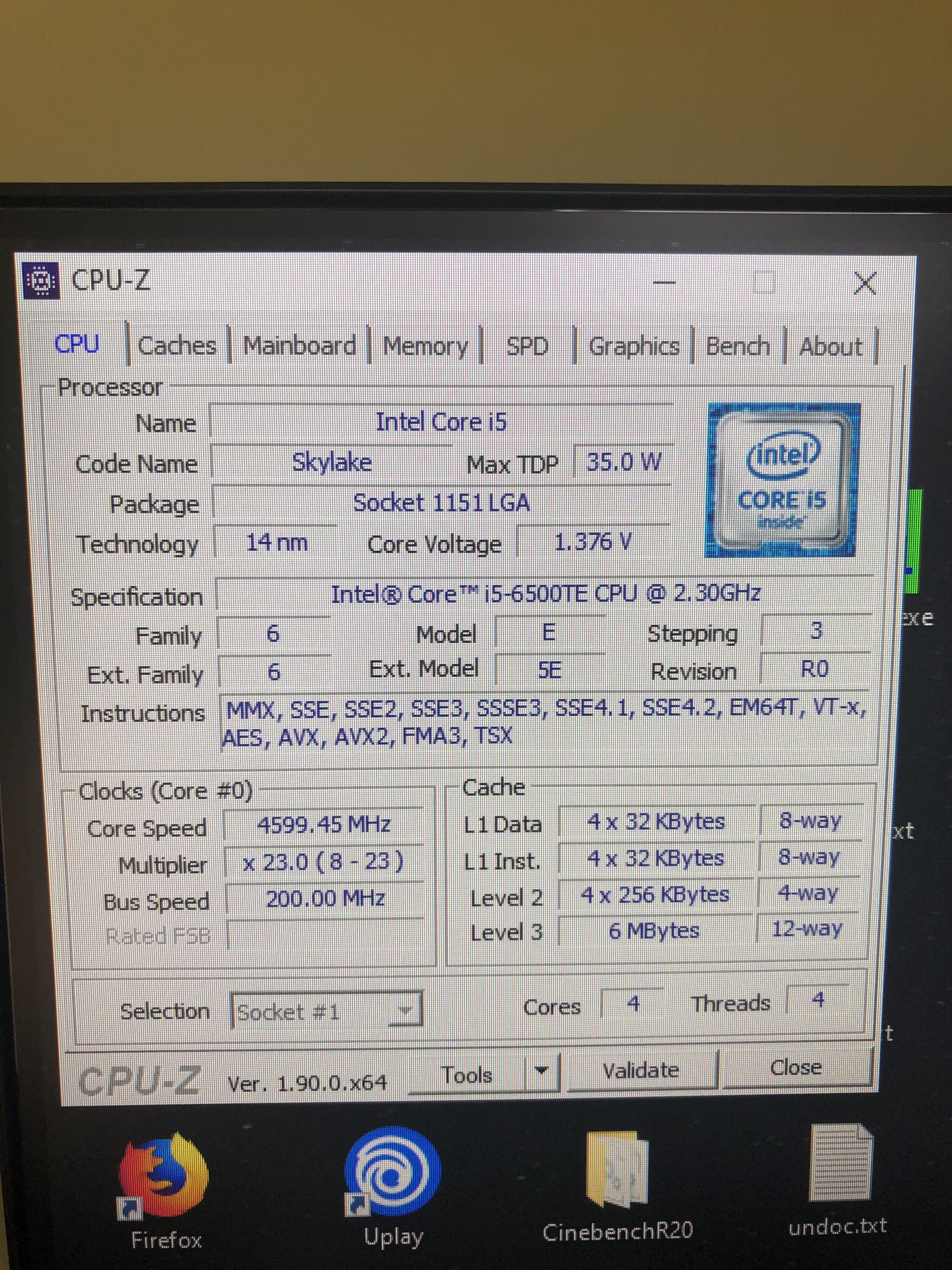

    Posiadam ram goodram 2133MHz 2x8GB
    Daje radę podkręcić je do 2667MHz * szczegóły na zdjęciach
    Udało mi się włączyć komputer ustawiłem timingi na auto i taktowanie 2870MHz
    Na niższym taktowaniu procka i działało to na napięciu 1.33V
    Po zwiększeniu taktowania procka do 4.6GHz jak ustawiam ram na 2930MHz komputer nie chce się włączyć nawet jak ustawie timingi na auto i napięcie 1.39V
    Może trzeba ustawić timingi w jakiś sposób na sztywno żeby się włączył?

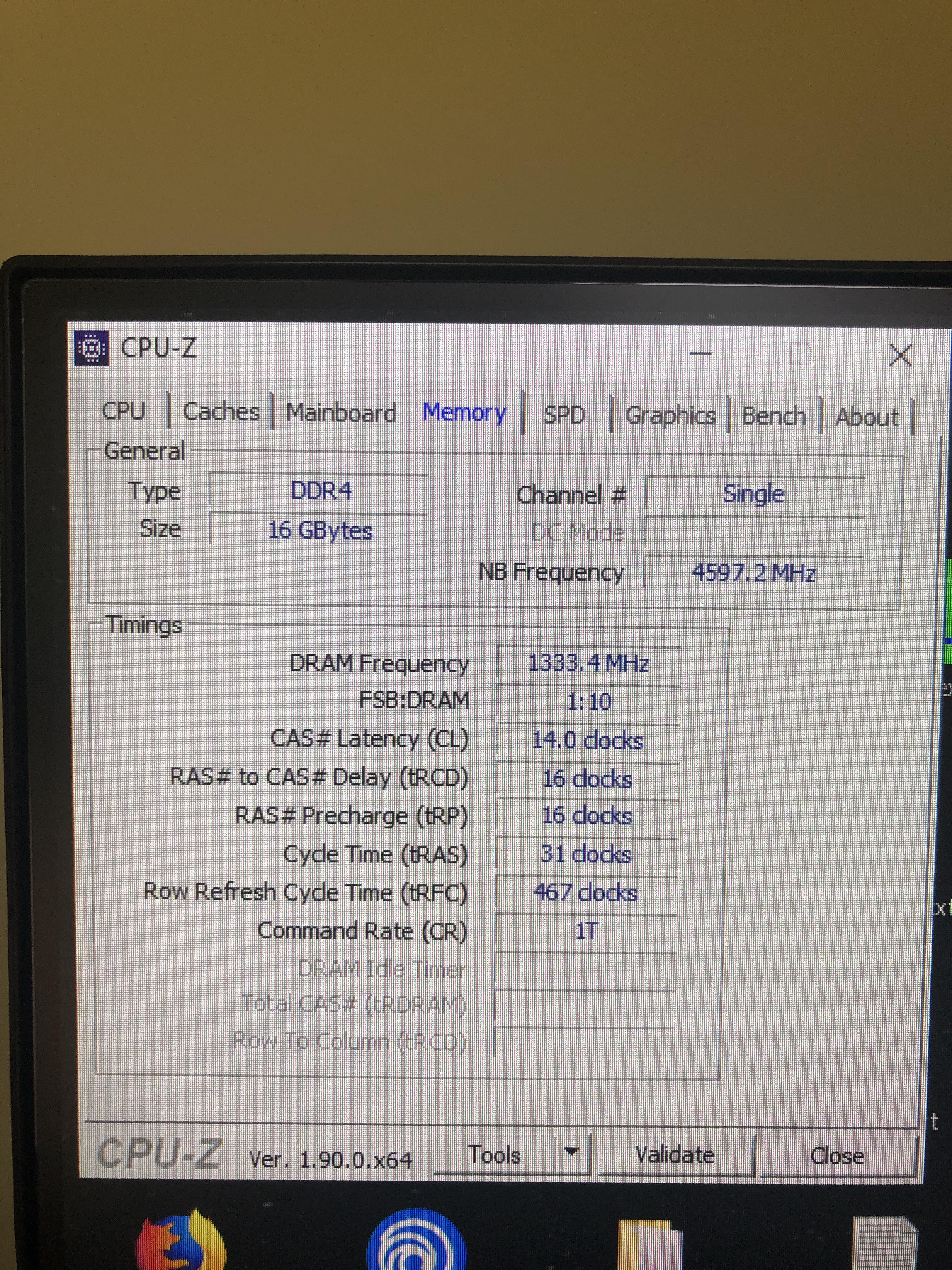

    A może zamiast podnosić taktowanie starać się jeszcze obniżać timingi co będzie lepszym rozwiązaniem ?
    Parametr tRFC działa u mnie na auto reszta na sztywno nie mam pomysłu jak go ustawić.
    Aktualnie na tych ustawieniach które są na zdjęciach komputer działa stabilnie testowałem memtest86 oraz prime95

    Witam, mam ram goodram 2133MHz. Podkręcone do 2666MHz, Timingi 13 16 16 31 1 Szczegóły w zdjęciu
    Napięcie 1.37V, Stabilne
    Co sądzicie o tych ustawieniach bawić się dalej timingami?
    Czy 15 15 15 36 2 byłyby lepsze od tych które mam teraz?
