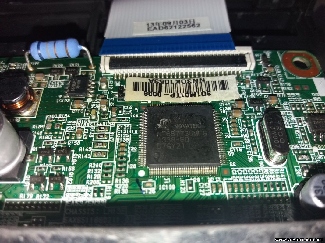

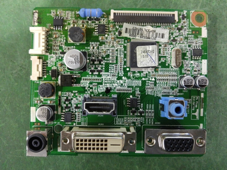

    Jakie parametry zasilacza do LG 24AE53VQ, by rozwiązać problem z uruchamianiem?
    To zaś płytka main z e środka ,
    - jak widać jest tam kilka przetwornic napiecia dc-dc do zasilania
    - jest i kilka kondensatorów elektrolitycznych
    Jakie parametry zasilacza do LG 24AE53VQ, by rozwiązać problem z uruchamianiem? Jakie parametry zasilacza do LG 24AE53VQ, by rozwiązać problem z uruchamianiem?
    Monitor na chassis LM13E , płytka > druk pcb:EAX65118802(1.0)
    procesor-scaler: NT68773UMFG V3.01
    FLASH W25X40
    MAIN LM13E, pcb:EAX65118802(1.0)
    matryca IPS LGM238BA41
