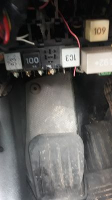

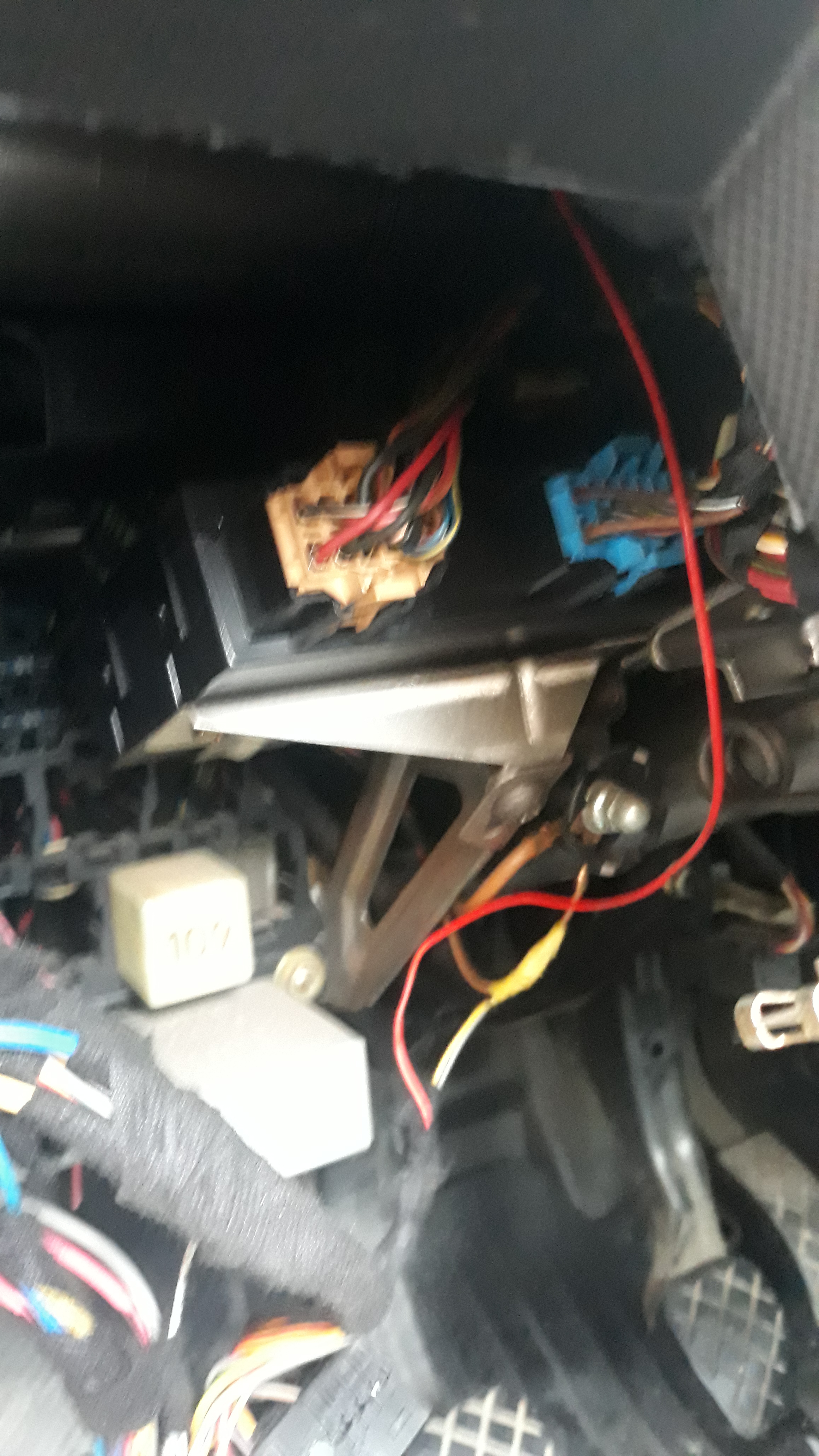

    Odkrecilem osłonę i moduł komfortu znajduje się koło kierownicy brązowa kostkę i niebieska O ile to jest to bo są jeszcze przekaźniki na dole
    Seat Toledo II 2000rok 1.9tdi - Brak 12v w wewnątrz auta Seat Toledo II 2000rok 1.9tdi - Brak 12v w wewnątrz auta
    Zrobiłem zdjęcia podglodowe może ktoś mi powie który przekaźnik odpowiada od modułu komfortu lub czy moduł to jest ten z drugiego zdjęcia
    #4 18179384
    grala1
    Specjalista grupy V.A.G.
    Moduł komfortu to ten na drugim zdjęciu - wtyczka brązowa 15 pinowa i niebieska 23 pinowa.
    Do sprawdzenie bezpieczniki o nr: 14 (10A), 38 (10A).
    Jeżeli są dobre to sprawdzić czy jest na nich zasilanie - sprawdzić to żarówką.
    Następnie sprawdzić czy brązowej wtyczce jest plus (+) na pinach: 12 i 15
    Czy na niebieskiej wtyczce jest plus na pinie 22?
    Czy przy włączonym zapłonie jest plus na pinach 3 i 5 niebieskiej wtyczki?
    Bez wypinania wtyczek (podpięty moduł do instalacji auta) sprawdzić czy na pinie 18 niebieskiej wtyczki jest plus po otwarciu drzwi w aucie - najlepiej tutaj otworzyć wszystkie drzwi i należy pamiętać że plus z tego pinu znika po kilku minutach od otwarcia drzwi więc pomiar ten należy wykonać zaraz po otwarciu drzwi.
    Do sprawdzenia zasilania używać żarówki np. 21W gdzie jeden jej biegun podpinamy pod masę auta a drugi pod badany pin wtyczki.
    Przy tych objawach podejrzewam brak zasilania na module komfortu lub uszkodzony moduł komfortu.
    Rozumiem że włącznik lampki centralnej w podsufitce jest przestawiony na włączanie lamki z drzwi i nie zapala się ona z żadnych drzwi ani po wyjęciu kluczyka ze stacyjki.
    Czy centralny zamek w aucie działa poprawnie?
    Czy jest dioda w drzwiach kierowcy a jeżeli jest to czy miga po zamknięciu auta?
    Czy po zamknięciu auta słychać że zamyka się na 2 razy i również otwiera się na 2 razy - chodzi o ryglowanie?

    Wszystko sprawdzone sytuacja ma sie tak
    bezpieczniki nr 38,14 są dobre prąd jest
    kostka brązowa
    pin 12,15 plus jest
    kostka niebieska
    pin 22 plus jest
    pin 3,5 na włączonym zapłonie plus jest
    pin 18 za pierwszym razem plus był ale po drugim razie zamknięciu i otwarciu auta prądu już na pinie 18 nie było
    #7 18182382
    grala1
    Jeżeli sprawdzałeś to wszystko żarówka to stawiam na uszkodzony moduł komfortu.
    Najprawdopodobniej wypalony styk przekaźnika bądź uszkodzone jego sterowanie.
