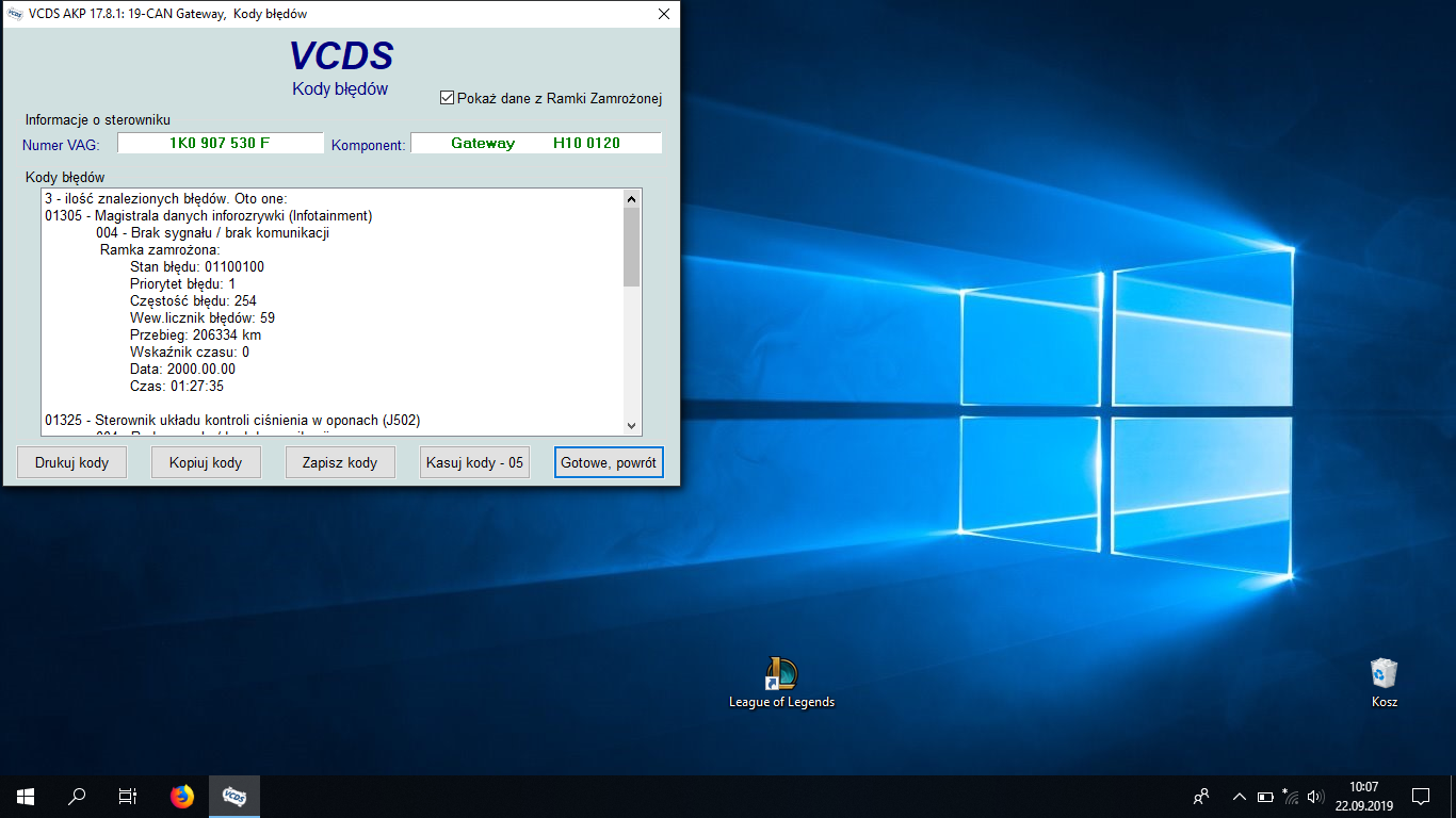

    Hej, borykam się z problemem coś mi zrzera prąd w aucie wsiadam rano w auto a akumulator rozładowany pobór prądu na postoju 0.60-0.70 wyciągałem bezpieczniki przekaźniki nic nie pomogło dodam że jak zamknę się w aucie tyka w module komfortu jak by się coś włączało i wyłączało, wyciągałem wtyczki dalej pobór taki sam nie raz coś mu zaskoczy i będzie 0.02, i tykania nie ma, radio odpinalem ten sam pobór 0.60. Już nie mam sił do tego 🤣 jest możliwe że zepsuł się moduł komfortu?
    Auto Seat Altea 1.6 benzyna 2006r

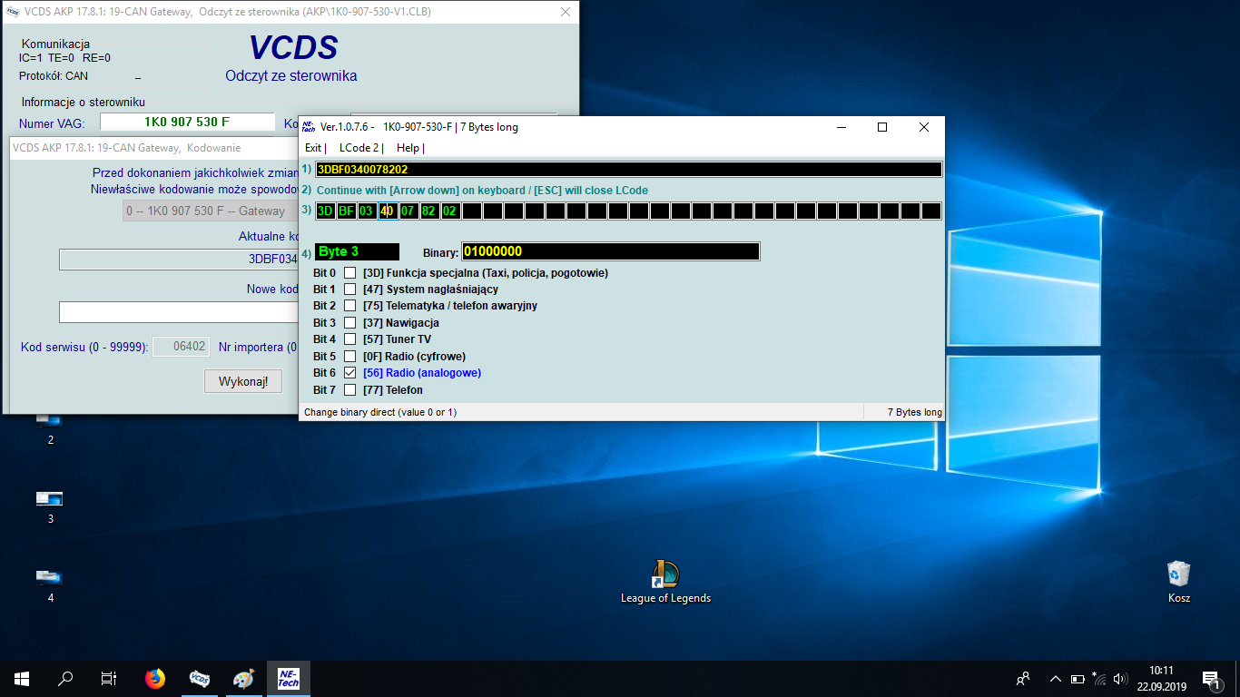

    daniel95
    Radio na Androidzie wstawione chińskie oczywiście, posiada canbus, też myślałem że radio ale odłączyłem i też brało prąd, ale spróbuję jeszcze wlozyc stare radio i zmierzyć wtedy pobór prądu

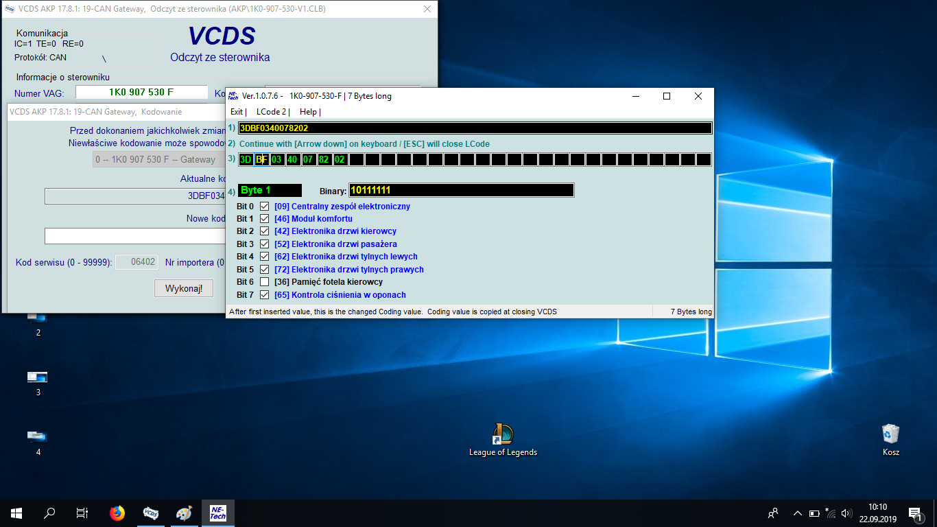

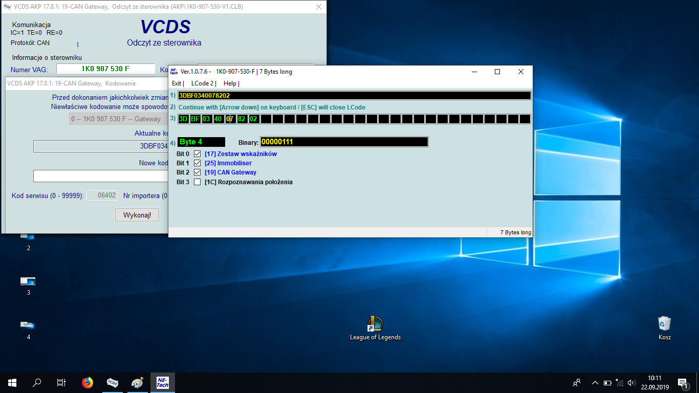

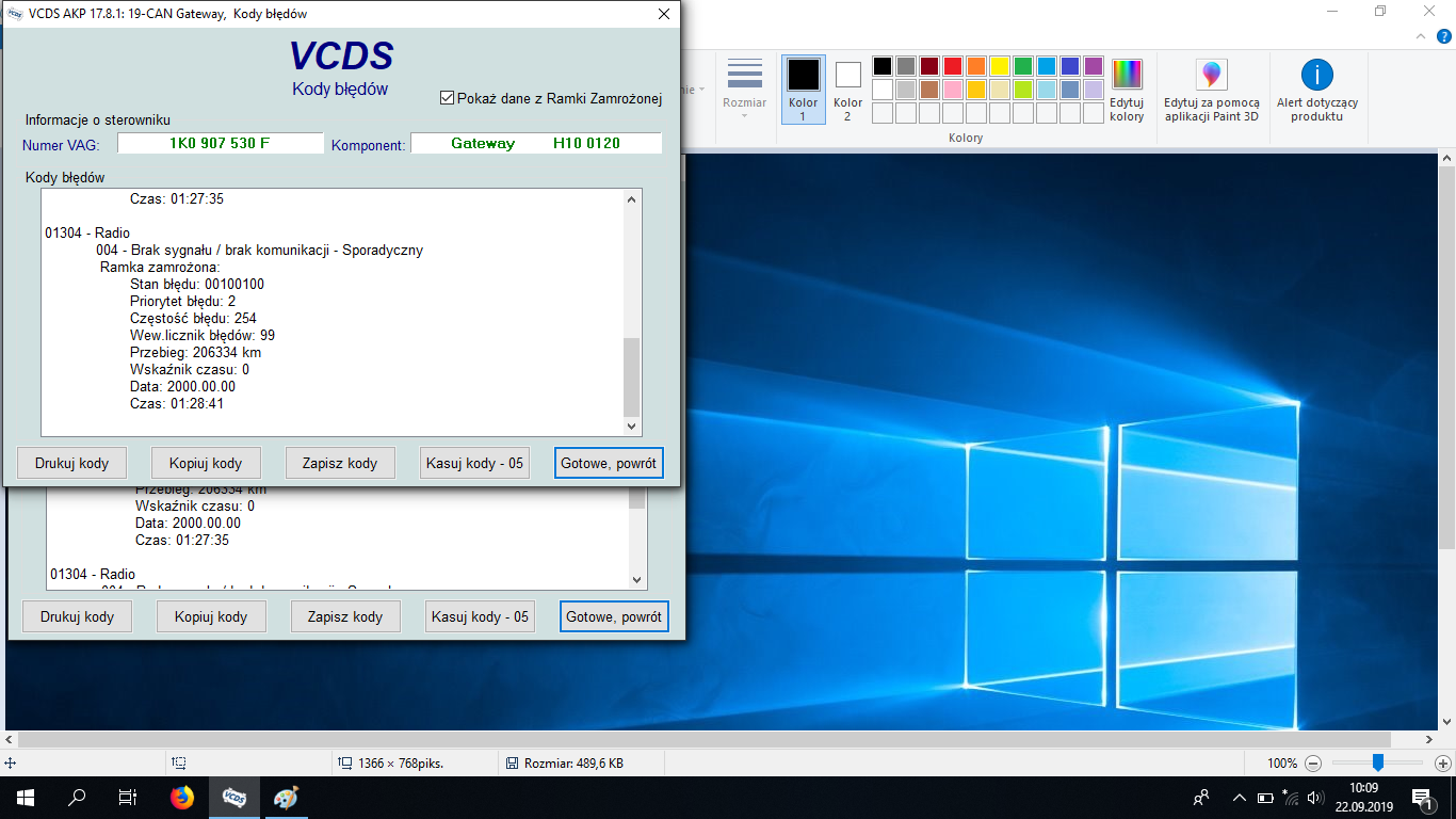

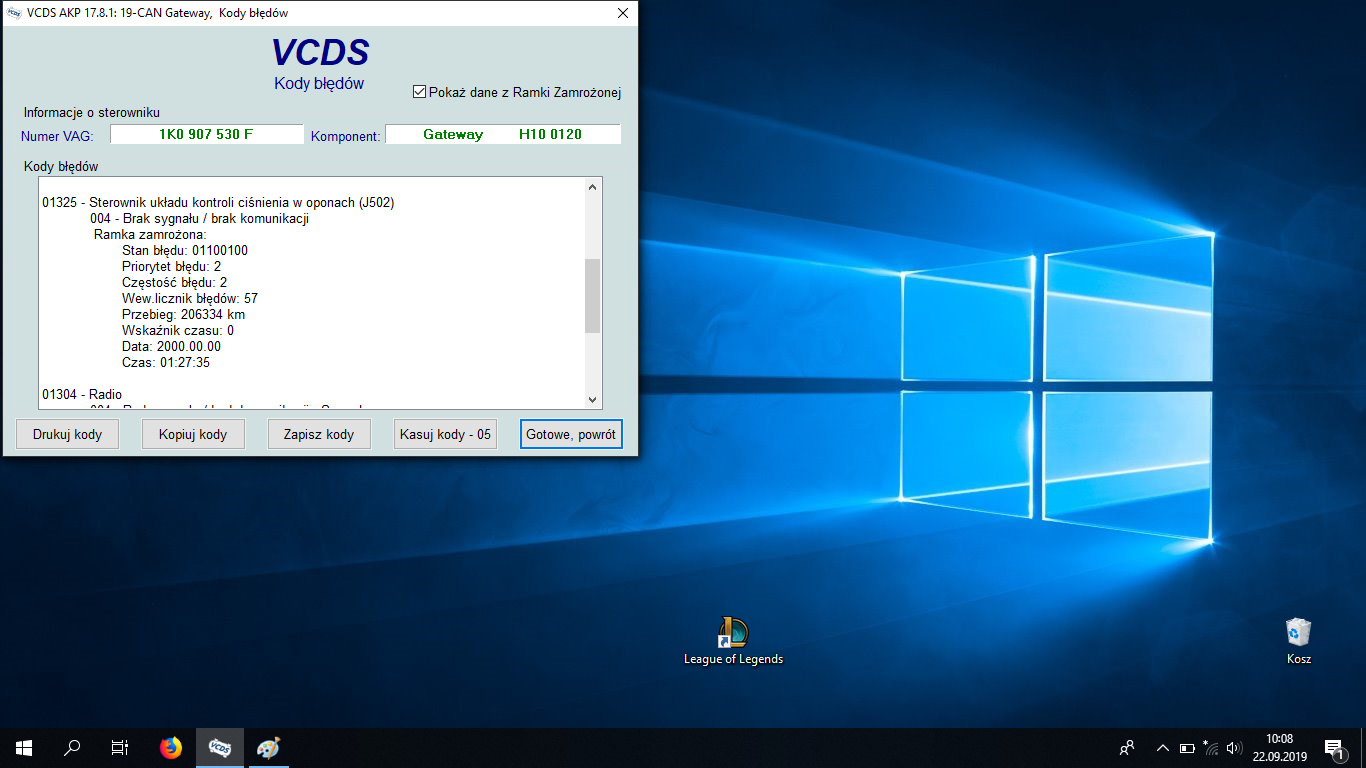

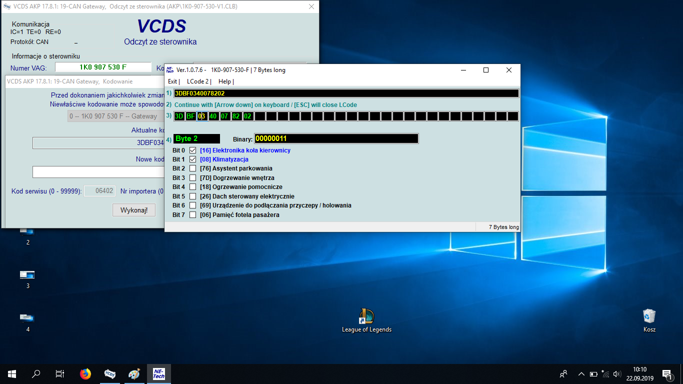

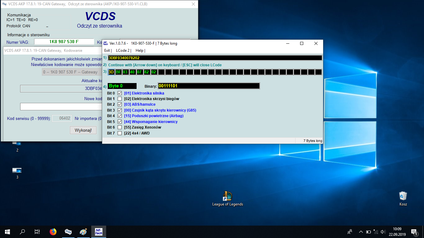

    Bieda z nędzą napisał:
    Radio oryginał czy nie? Słowo adresowe 19 i zobacz co jest zgłoszone w bramie CAN. Bierze udział w transmisji czy nie.Czasami wystarczy coś wyrzucić i problem ustaje.
    zrobiłem screenny z błędów jak i z kodowania, ten błąd od ciśnienia w oponach juz miałem go dłuższy czas
