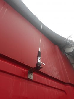

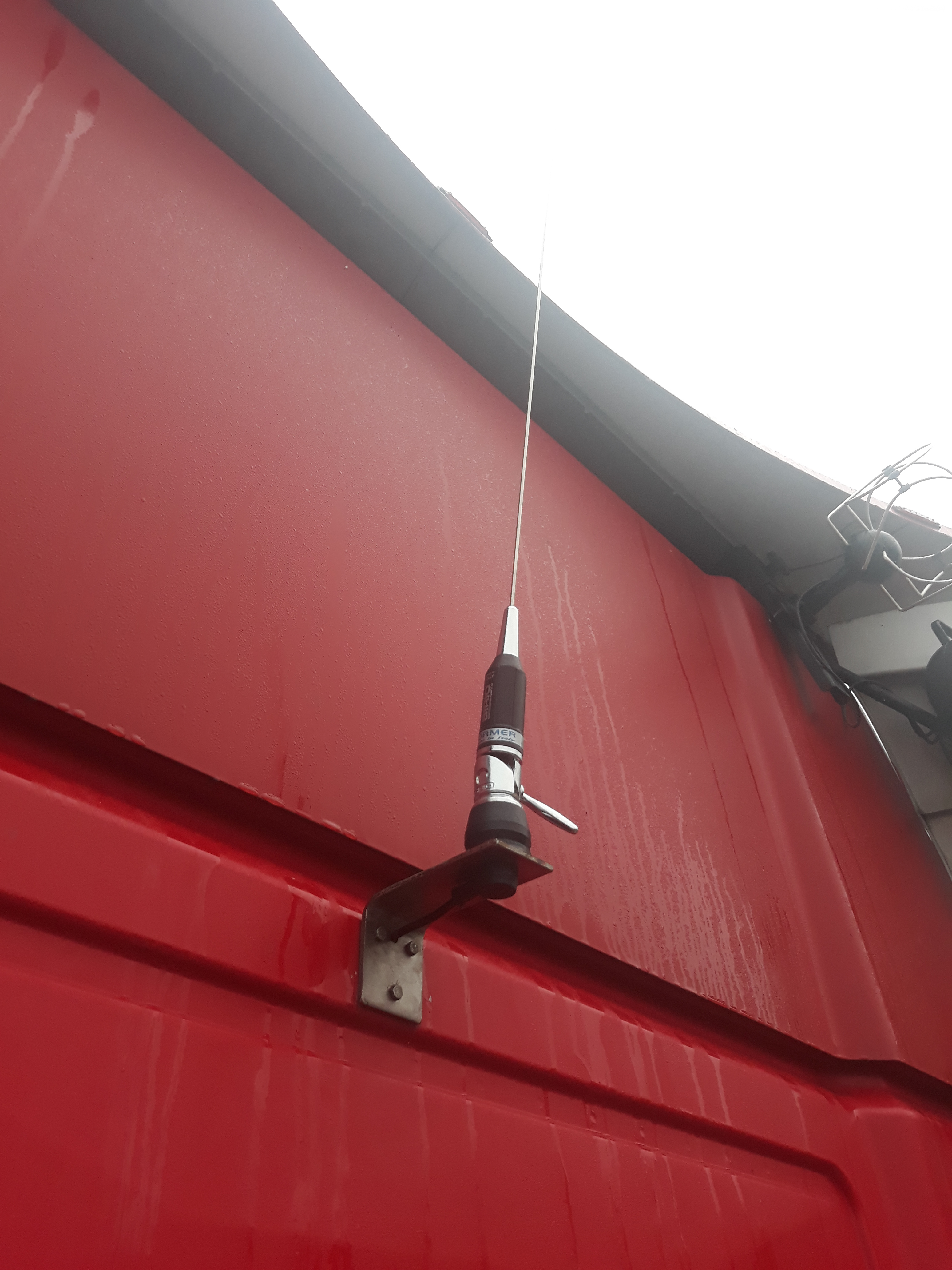

    Mam problem z ustawieniem swr w Manie Tga. SWR jest w okolicach 10 próbowałem już wszystkiego nowy przewód, zmieniłem antenę (miałem sirio performer 5000) na sirio performer 800 ale za każdym razem to samo swr w okolicach 10. Nawet już radia zmieniłem i przeniosłem anteny w inne miejsca i nic...ma ktoś pomysł co może być? Miernik jest dobry na pewno w innych autach swr normalnie pokazuje 1,2-1,5...pozdrawiam

    A zamontowana jest za kabiną na uchwycie z kwasowki, masa była sprawdzona i połączenia oczyszczone nawet masę z aku dałem do śruby mocującej...prędzej na tym uchwycie miałem tego performera 5000 i swr miałem 1,5 ale po 2 latach coś się stało i swr 10, dlatego postanowilem wymienić antene na tego performera 800 ale poprawy zero
  • #6 18180677
    Rezystor240
    Zdjęcie by się przydało, jak to konkretnie wygląda.

    Dziwisz się? Jak ta antena ma pracować? Jak jest zakryta przez budę. Zasięg też mizerny.

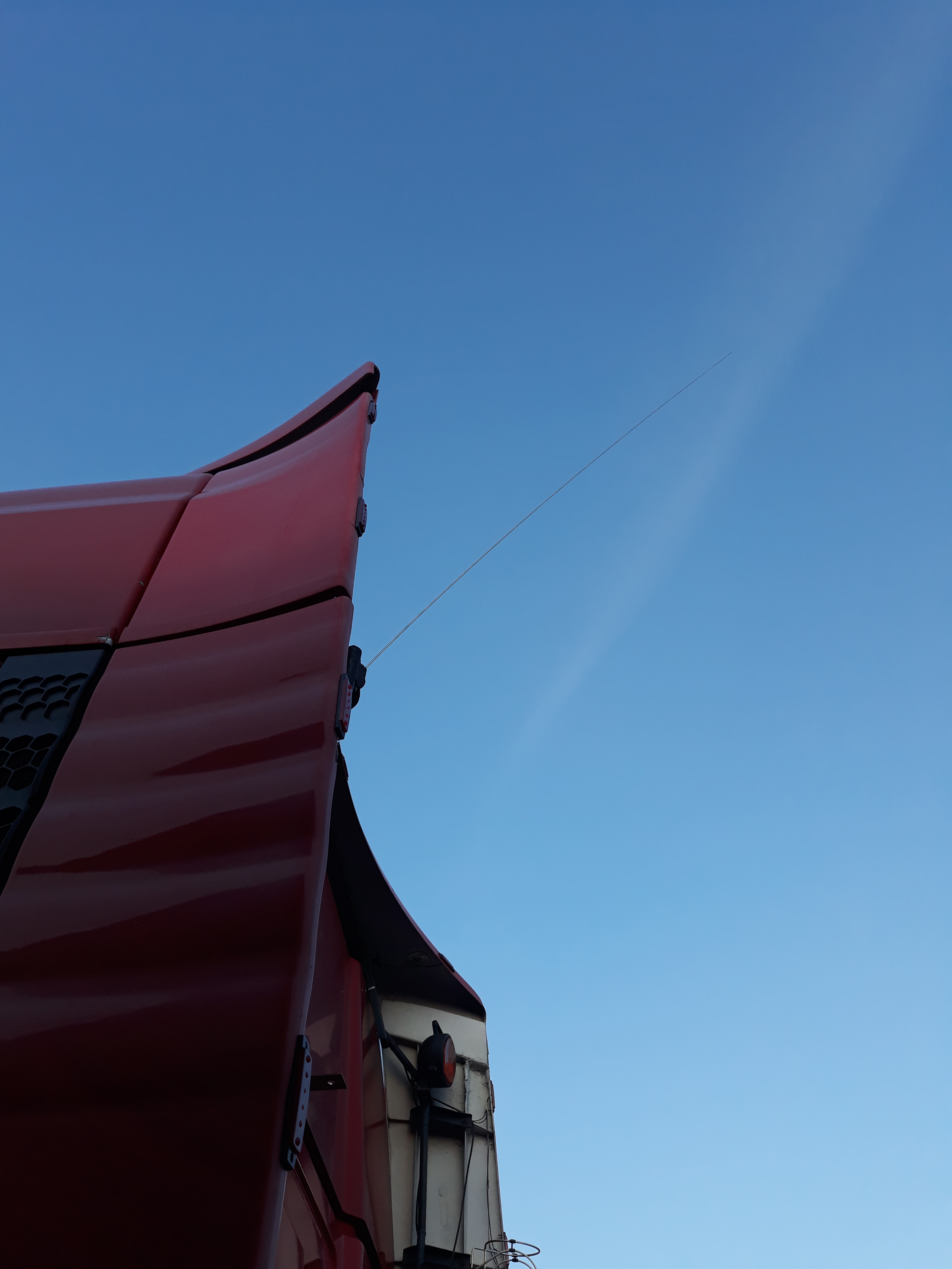

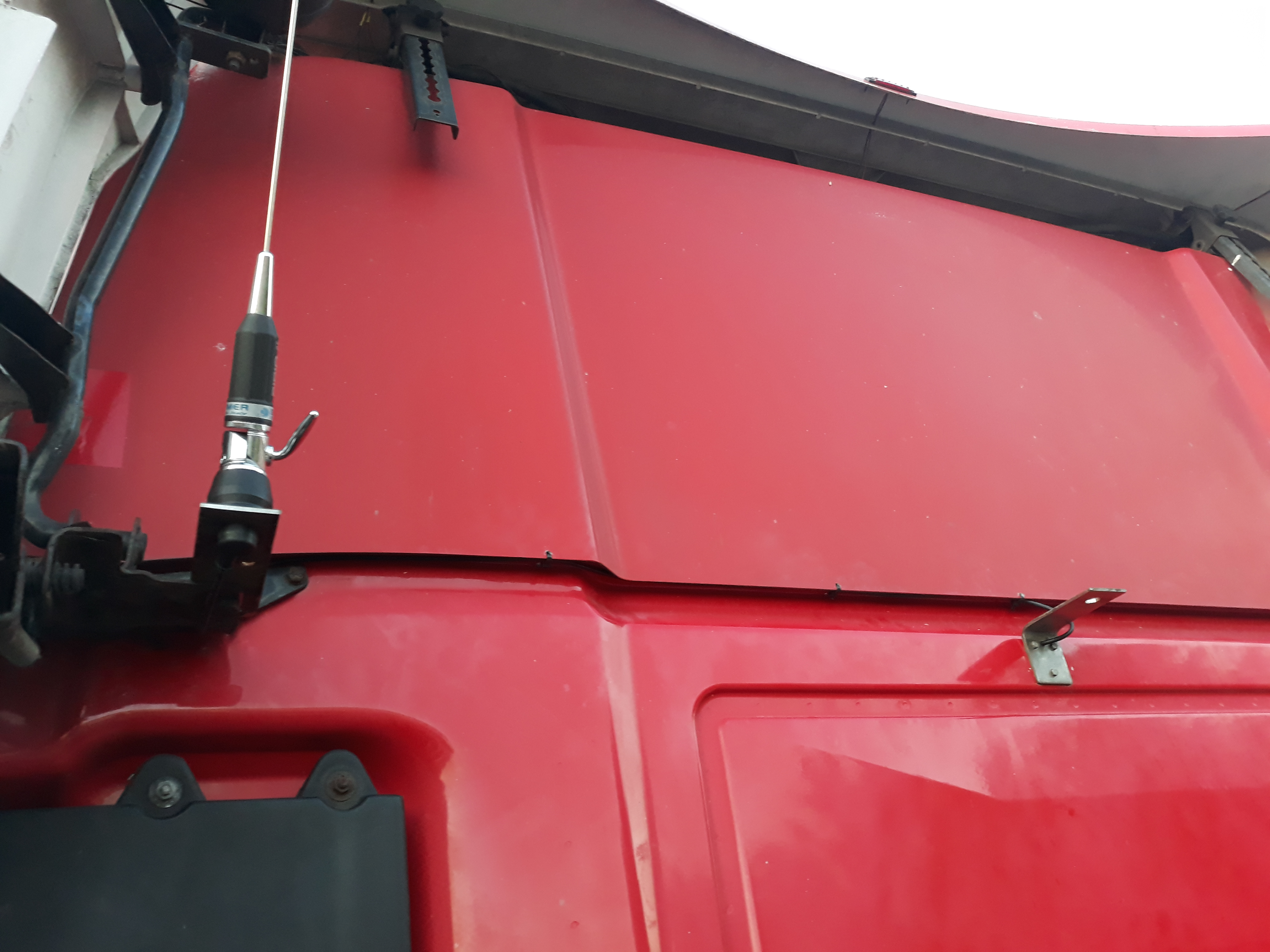

    Zamykam temat. Udało się jakoś ogarnąć SWR na 1: 1,3 na 20: 1,1 na 40: 1,3. Pomogło przeniesienie anteny na owiewkę i pochylenie cewki do tyłu. Przypuszczam, że za blisko kabiny ale nie mam jak inaczej tego zrobić. Zobaczmy jak po trasie będzie. Pozdrawiam i dzięki za pomoc.

    Jak zrobię antenę pionowo to swr wchodzi na 5, na dachu nie zrobię bo kabina prawie 4m wysoka plus antena to 5,5m więc odpada A pomysłów więcej brak...

    To jest przewód od anteny po przeniesieniu, puściłem go w tym samym otworem co miałem i niestety musiałem go ze starym przewodem połączyć bo już nie chciało mi się wyciągać połowy samochodu ...jedyne co mnie denerwuje jeszcze że nie mogę wyprostować anteny tylko musi być pochylona do tyłu ale tego chyba już nie przeskocze chyba że spróbuje zrobić dłuższy uchwyt żeby bardziej od kabiny się odsunąć

    1. Antena nawet krótka z własnym oryginalnej długości kablem ustawiona pionowo na tej wysokości da lepszy rezultat niż długa ustawiona pod kątem.
    2. Cewka i promiennik nie mogą być blisko blachy, a ty masz tylko kilka cm.
  • #29 18183213
    baksidlo
    Poziom 8  
    Ok czyli oddalam się dalej od kabiny i ciagne nowy kabel
  • #30 18183216
    Wawrzyniec
    baksidlo napisał:
    stary kabel sprawdzałem miernikiem na zwarcie i było ok( dlatego przedłużyłem)
    Kabel do anteny to linia transmisyjna w.cz, a nie kabel do lampy i nie możesz go sobie dowolnie przedłużać bo może zajść taka sytuacja że zamiast anteny będzie promieniował kabel, czyli kabel stanie się anteną.
