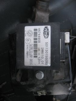

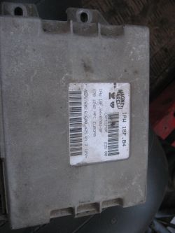

    Witam wszystkich . Zakupiłem silnik razem z wiązką elektryczną od fiata punto 1.2 8v MPI ( wielopunktowy wtrysk ) celem włożenia go do malucha . Niestety nie wiedziałem że prawdopodobnie był tam immobilajzer i kupiłem bez stacyjki i kluczyka. Okazało się że nie ma iskry ( pompa paliwa pracuje , cewki i przewody podłączone prawidłowo ) , Kupiłem więc drugi komputer już w komplecie ze stacyjką no i :
    1. Nie mogę znaleźć nigdzie schematu jak mam podłączyć kostkę stacyjki , znajduję tylko jakieś schematy podłączenia samego komputera i nic pozatym a moja wiązka jest niekompletna więc żadna wtyczka nie pasuje -z góry dziękuje jak ktoś poratuje schematem
    2. Napewno dobry komputer kupiłem do tego silnika ?
    Załączam 3 obrazki pierwszy to komputer z jakim kupiłem silnik nie ma na nim iskry , drugi to komputer jaki kupiłem z kompletem z kluczykiem i immo , trzeci zdjęcie kostki od immo którą nie wiem jak podłączyć.
    Z góry dziękuje za pomoc Fiat punto 1.2 8v MPI - Podłączenie kostki stacyjki , identyfikacja komputerów Fiat punto 1.2 8v MPI - Podłączenie kostki stacyjki , identyfikacja komputerów Fiat punto 1.2 8v MPI - Podłączenie kostki stacyjki , identyfikacja komputerów

    Daj komuś niech Ci zrobi immobiliser off Na tym pierwszym sterowniku i masz po problemie.
    #4 18184512
    tzok
    Moderator Samochody
    ...ale nie podpinasz żadnych przewodów do stacyjki. Antenę masz, tę zakładaną na stacyjkę? Do centralki CODE podpinasz zasilanie po stacyjce i łączysz ją z pinem 7 w ECU. CODE "przecina" też sterownie przekaźnika zasilania (pin 4 ECU i 10 przekaźnika).
    P.S.
    To ECU bardzo łatwo robi się na "virgin", wystarczy kabelek USB -> RS-232 TTL, niestety trzeba otworzyć "puszkę".

    Dzięki za odpowiedź bardzo dużo mi pomogła , ale nie mam kostki do ,,CODE'' i nie wiem które piny mam podłączyć . Załączam zdjęcie Fiat punto 1.2 8v MPI - Podłączenie kostki stacyjki , identyfikacja komputerów Przekaźnik sobie podłączyłem pomijając CODE metodą prób i błędów , chodzi mi tylko na którą nóżkę w ,,CODE'' podpiąc pin 7 z komputera , na którą zasilania i na którą masę.

    No właśnie :( Też mam już na dysku milion schematów instalacji i wszędzie jedyne co jest to że pin 7 ,,fiat code'' albo ,,Code'' jako immo i bez kolorów przewodów ani wtyczek, jakbyś coś znalazł z góry dziękuje jak nie to będe kombinował w kierunku zdjęcia IMMO.

    Jak spojrzysz do tego złącza to masz tam cyferki. Jeśli nie to od strony anteny górny rząd
    1-wolne
    2-kontrolka code we wskaźnikach (białożółty)
    3-zasilanie stałe +12V (30)(czerwonoszary)
    od strony anteny dolny rząd
    4-masa diagnostyczna na pin 16 sterownika wtrysku (czarny)
    5-(nie wiem ale jest kolor zielony) - przy opisie nie ma połączenia
    6-linia code do pinu 7 sterownika wtrysku(szarozielony)
    7-wolne
    8-zasilanie +12V po kluczyku (15) (pomarańczowobiały)
