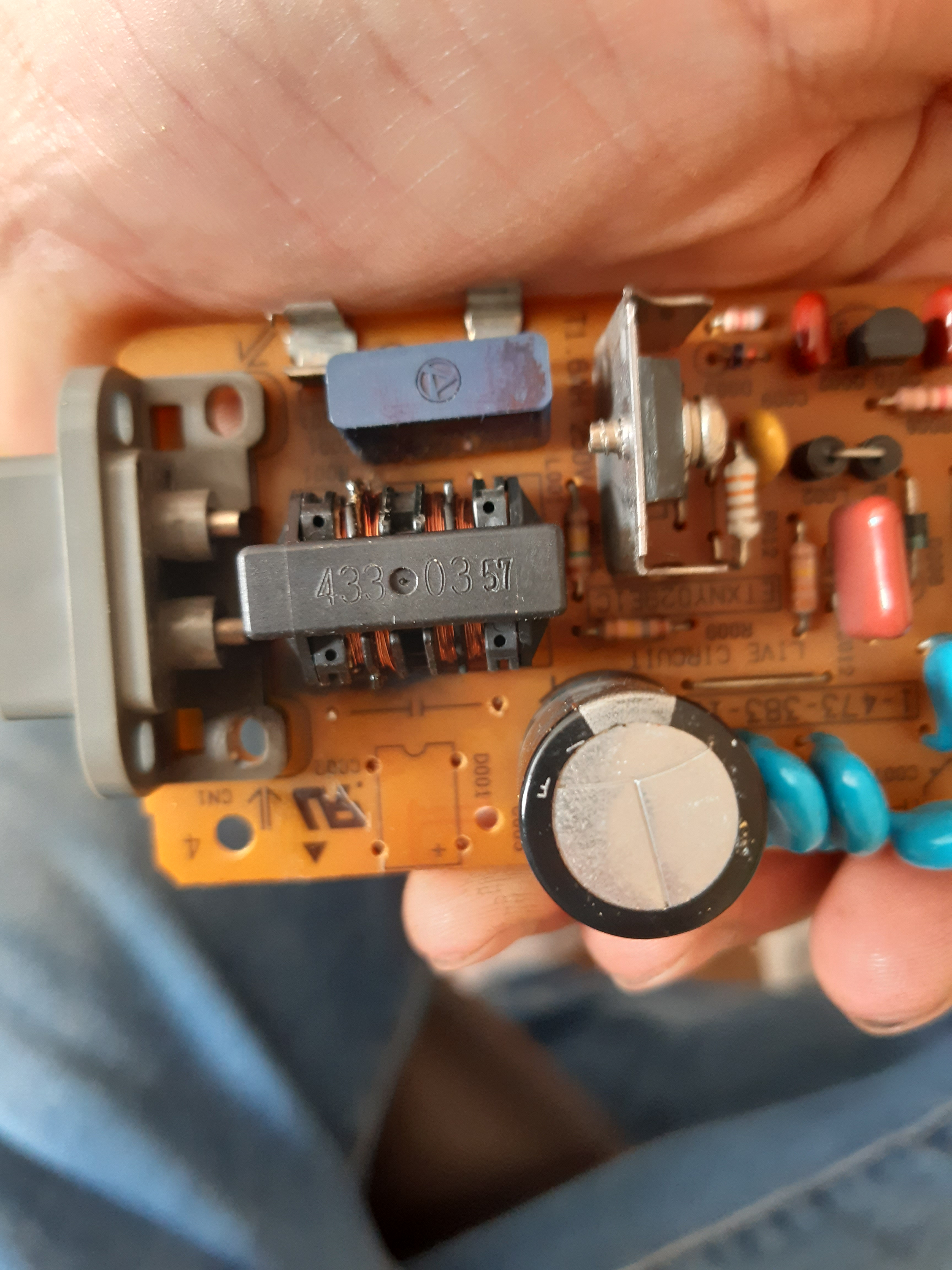

    Na wstępie uprzedzam - jestem laikiem. Mianowicie już ogarnęłam że problemem jest cewka w torze zasilania, jest przepalona a nie potrafię odczytać z schematu jaka powinna być, tu zdjęcie które ukazuje cewkę proszę o wyrozumiałość dla miernoty jaką jestem. Dziękuję z góry za pomoc
    PlayStation 1 SCPH-1002 - jaka cewka w torze zasilania?
  • #2 18181574
    chudybyk
    Duży element z uzwojeniami to nie jest zwykła cewka. To dwuuzwojeniowy dławik skompensowany do filtrowania zakłóceń. Jest bardzo mała szansa, że ten element uległ uszkodzeniu, tym bardziej, że jego uzwojenia są rozdzielone sekcjami karkasa. Dla testu można zewrzeć uzwojenia tego dławika dwoma zworami i wszystko powinno działać (ewentualnie chwilowo zakłócimy sąsiadowi oglądanie meczu). Wydaje mi się, że problem będzie gdzie indziej.

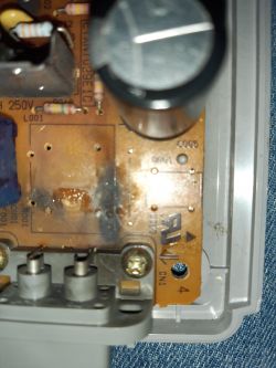

    PlayStation 1 SCPH-1002 - jaka cewka w torze zasilania? Tylko Jak to wylutowalem i miernikiem na ustawieniu buzera sprawdzalem na jednym uzwojeniu jest połączenie na drugim za to cisza A tak wygląda płytka po wylutowaniu
  • #4 18181584
    chudybyk
    Spróbuj dolutować zworki w miejsce uzwojeń - jeśli poleciał tylko dławik to wszystko powinno ruszyć.

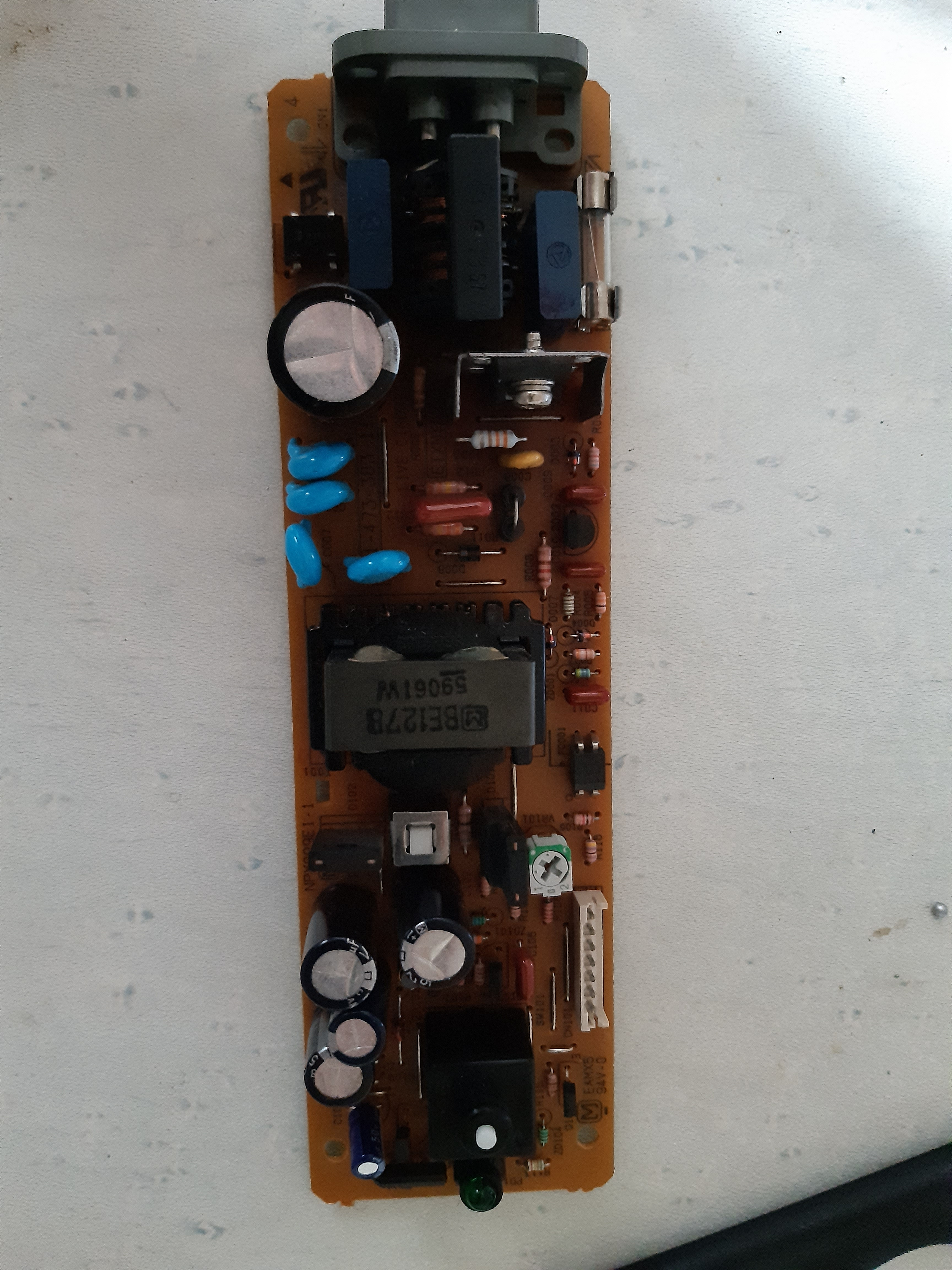

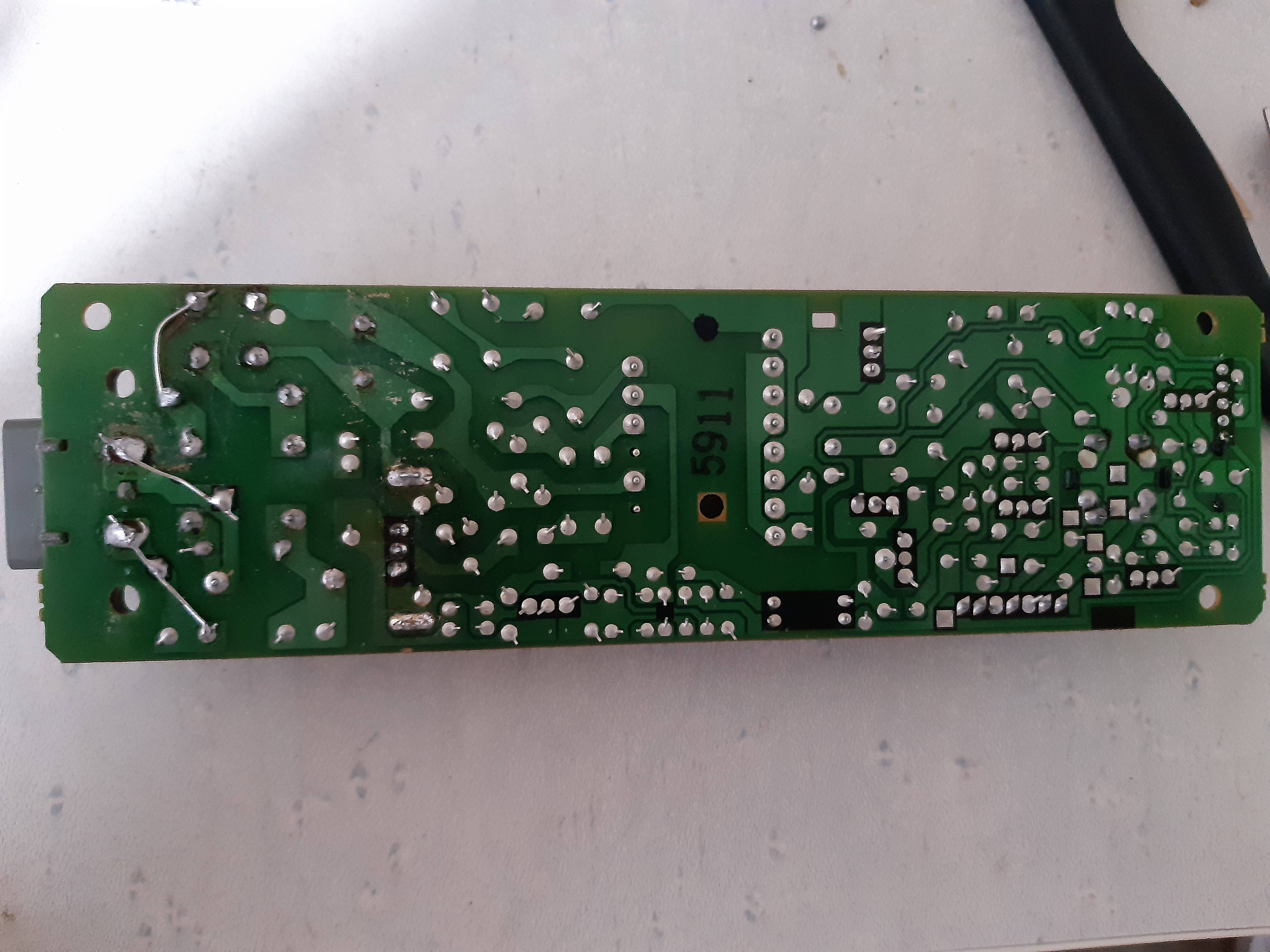

    PlayStation 1 SCPH-1002 - jaka cewka w torze zasilania? Nic to nie dało lipa jedyny trop jaki miałem legnoł jak playstation przesyłam zdjęcie może ktoś coś zobaczy lub już przerabiał podobny problem ( dla ścisłości tę druciki na płytce są to zworki gdyż podejrzewałem brak łączności na scieżkach) PlayStation 1 SCPH-1002 - jaka cewka w torze zasilania? [img-1]
  • #6 18183325
    chudybyk
    Teraz należałoby przemierzyć elementy. Można się posiłkować schematem ze strony https://elektrotanya.com/sony_scph-1002_power_block.pdf/download.html
    Ten dławik pewnie nie spalił się sam, ale w wyniku awarii innego elementu. Zacznij od sprawdzenia diod w mostku, potem tranzystor Q001, rezystor R009, i reszta strony pierwotnej. Gdyby wszystko okazało się być w porządku, to można przelutować połączenia z użyciem topnika, żeby wyeliminować zimne luty.
