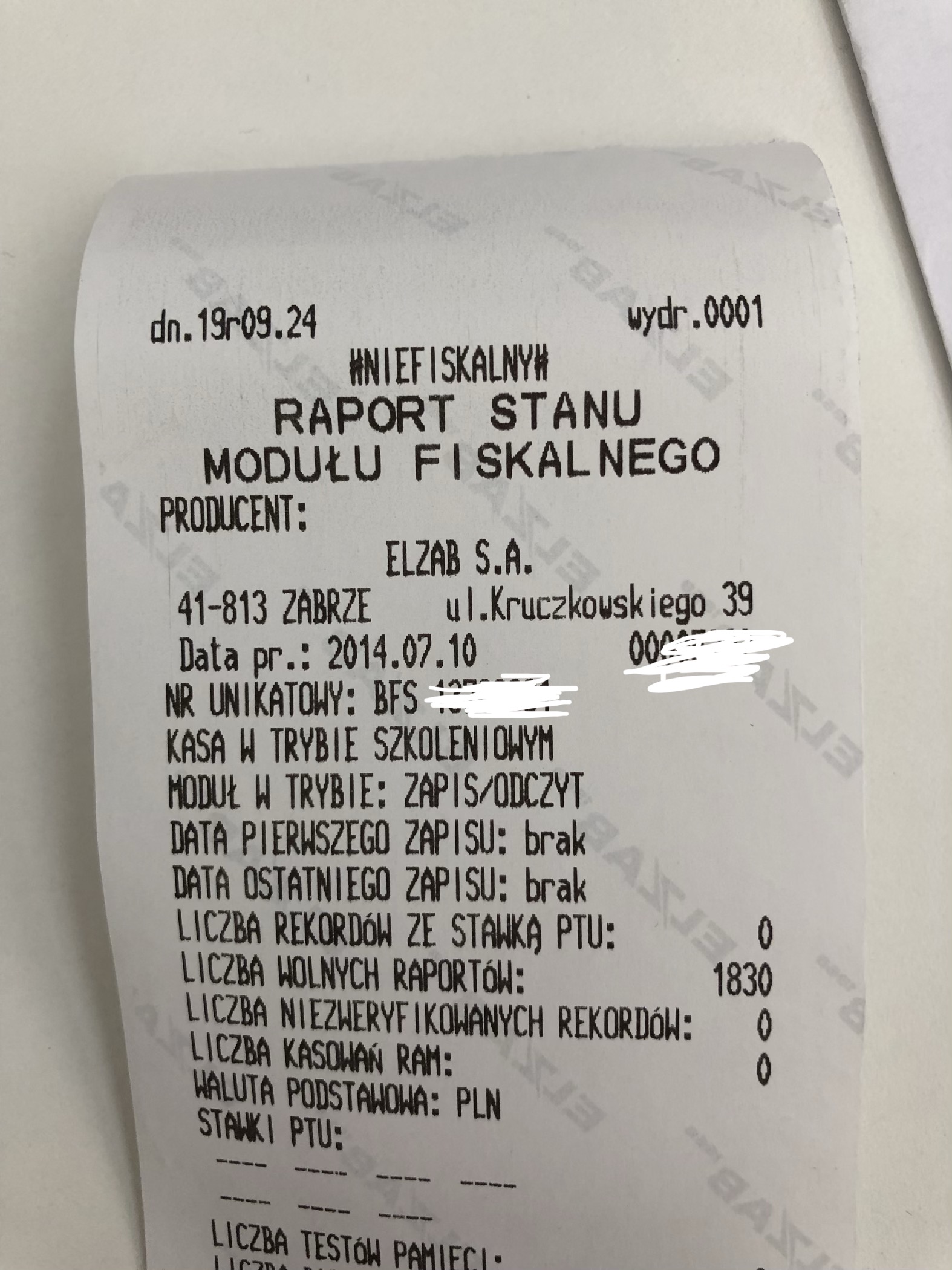

    Pare lat temu kupiłem kasę fiskalną Elzab Mini E, przeleżała generalnie nieużywana w kartonie, przez co rozładował się akumulator i straciła pamięć. Orientuje się ktoś, co trzeba zrobić? Programowanie stawek VAT, nagłówka i ustawienie daty?
    Z góry mówię, ze kasa nie była ufiskalniona, wiec są komentarze „zgłoś się do autoryzowanego serwisu” dziękuje

    Gdzie Ty tu masz ryzyko? Trzeba zainicjować zegar i ustawić datę. Po tak długim czasie nieużywania raczej się to nie uda i pokaże Mu komunikat "zbyt niskie napięcie baterii podtrzymującej RAM" i tak czy siak, będzie musiał udać się do serwisu.
    Endriu, jeśli ta kasa ma w numerze unikatowym literki CCA (sprawdzisz w książce serwisowej) to jej homologacja jest jeszcze ważna do grudnia przyszłego roku, jeśli literki są inne to teraz możesz co najwyżej dać ją komuś do zabawy.

    Generalnie akumulatorek podtrzymania pamięci mogę sobie wymienić sam. Zostawię na noc i zobaczę, czy komunikat zniknie. Nie mam obowiązku rejestrowania obrotu na kasie (mam ją do zabawy, lub poprostu własnej ewidencji) i chciałem ją uruchomić
    Pochodzi z 2014 roku, decyzja GUM 46/2013

    Jeśli zakupił ją w czasie obowiązywania homologacji, ma pełne prawo ją ufiskalnić i używać. Upłynięcie zezwolenia GUM oznacza tylko brak możliwości sprzedaży urządzenia klientowi końcowemu jako urządzenie fiskalne - jako zabawkę lub kalkulator bez problemu.
    Przy okazji, po zainicjowaniu zegara trzeba też będzie wprowadzić nagłówek i oprogramować bazę towarów.
    Numerem decyzji na pewno nie jest 46/2023. 46/2013 prędzej. Wydana 18 grudnia 2013, ważna od następnego dnia. Generalnie zezwolenie z tego okresu obowiązuje przez 3 lata od daty wydania, więc jeśli kupiłeś ją do 19 grudnia 2016 roku włącznie, cały czas jest możliwe jej uruchomienie jako pełnoprawnej kasy fiskalnej.

    Czyli generalnie ustawienie zegara przez menu „3. Funkcje serwisowe”, oraz ewentualna wymiana bateryjki podtrzymania pamięci pozwoli już na usunięcie błędu pamięci RAM? Plus późniejsze ustawienie stawek VAT
    #14 18182821
    zjo
    Zgadza się... Poza stawkami. Te nie są trzymane w pamięci RAM i nie giną po resecie.

    Żeby wypuścić jakiś paragon zaprogramuj PTU i nagłówek...
