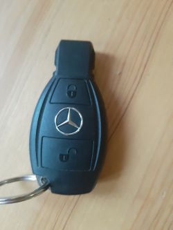

    Chciałbym dowiedzieć się, czy mogę wykasować historię kluczyka? Tzn. informacje o sparowaniu kluczyka z samochodem itd. Tak, żeby nie zostawić po sobie śladu - będę wdzięczny za odpowiedź.

    Idziesz na włam? :D
    A tak serio, to bez specjalnego urządzenia i wgrania nowego softu się nie obejdzie.

    Witam można kluczyk wyłączyć,ale to będzie widoczne,że na przykład klucz nr.4 jest nie aktywny ja przed programowaniem nowego kluczyka odczytuję całą stacyjkę i robię kopię roboczą,że zawszę mogę powrócić do poprzedniego rozwiązania.Jeżeli tego nie masz to tak jak kolega wyżej pisze nowy soft
