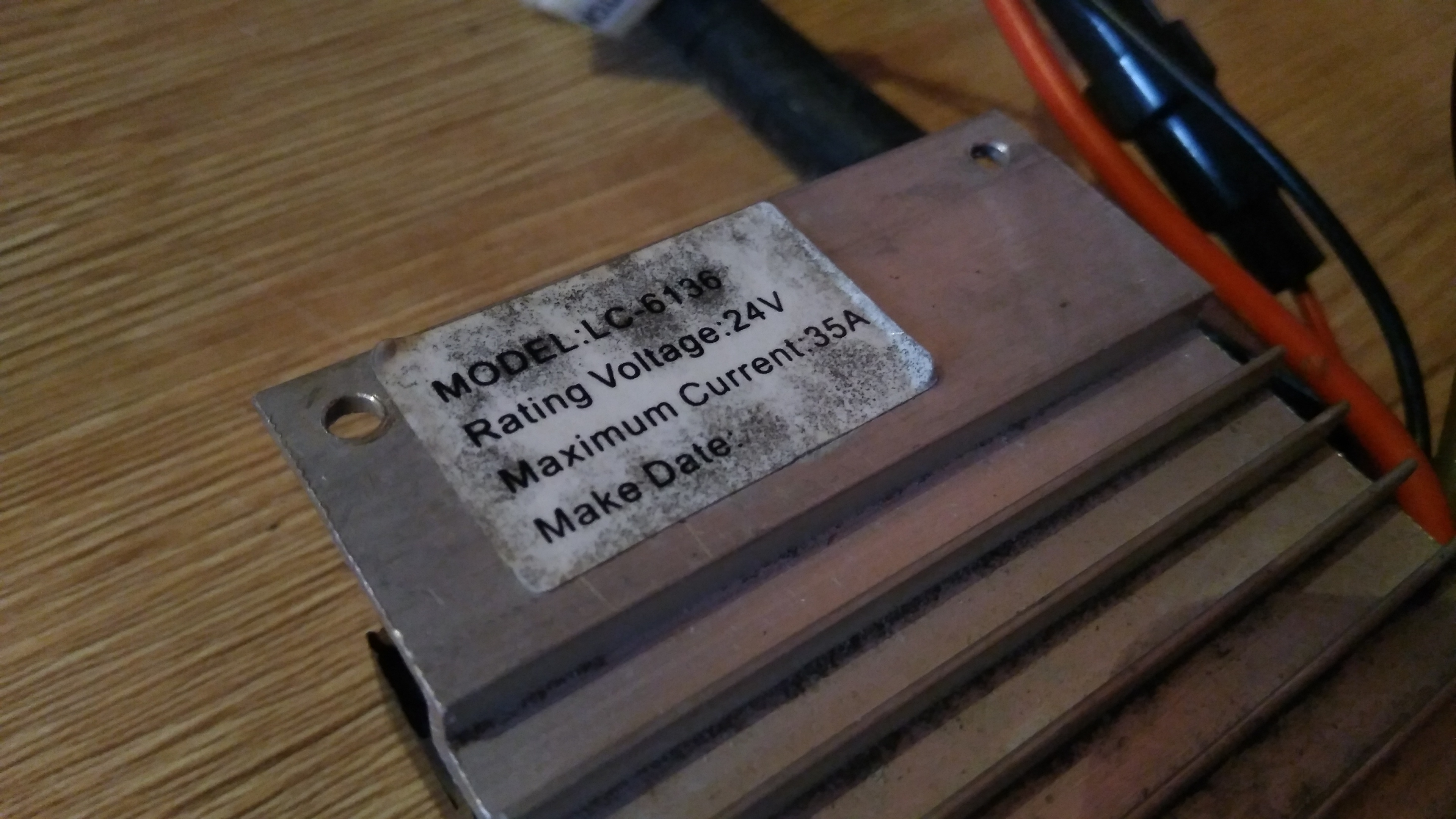

    Mam pytanie co do sterownika w hulajnodze elektrycznej. Chciałem zwiększyć napięcie instalacji z 24V do 48V. Silnik jaki jest tam zamontowany ma moc 300W; po podniesieniu napięcia prąd podskoczyłby do 25A więc w zakresie sterwonika. Problem natomiast pojawia się przy napięciu kontrolera - nominalnie 24V jednak w datasheecie mosfetów widnieją takie dane:
    VDSS Drain-Source Voltage 75 V
    VGSS Gate-Source Voltage ±20 V
    ID Drain Current-Continuous 80 A
    IDM Drain Current-Single Pulsed 320 A
    PD Total Dissipation 300 W
    Niestety nie udało mi się znalezć co oznaczają te stymbole. Czy dobrze rozumiem, że uszkodzenie tranzystorów nastąpi przy napięciu 75V; mogę użyć napięcia 48V?

    Gate to napiecie bramki i w mosfetach raczej powyżej 20 volt przebija tranzystor i przewodzi caly czas miedzy drenem a zrodlem.vgss gate source to napiecie miedzy zrodlem a bramka vdss drain source to napiecie miedzy drenem a zrodlem. 80 A to prad stały jaki moze pracować dren. 320A to pik jaki wytrzymuje dren

    Czyli powyżej 20V dochodzi do przebicia tranzystora? Mógłbyś to rozwinąć - w fabrycznej instalacji było 24V. Prosiłbym jeszcze o wyjaśnienie parametru VDSS.
    W zakresie sterownika ale czy w zakresie silnika ? 48V x25A = 1200W
    Sterownik może wytrzymać a silnik może zacząć dymić.

    Do silnika planuję domontować dość mocny wentylator który będzie przeciągał powietrze przez wirnik. Mam nadzieję, że wytrzyma :wink:

    Do silnika planuję domontować dość mocny wentylator... Mam nadzieję, że wytrzyma
    Mam obawy, że nie ale to twoje ryzyko.
    Ryzykowałbym zwiększenie napięcia o 50% czyli do 36V i to pod warunkiem, że praca z pełną mocą nie będzie ciągła.

    Dzięki za pomoc. Hulajnoga będzie (w teorii) rozpędzać się do 35km/h (pobór mocy ok 300 - 400W). Myślę, że przerzyje. Jak nie to w sumie nie wiele stracę i się naucze na drugi raz. Dzięki!
