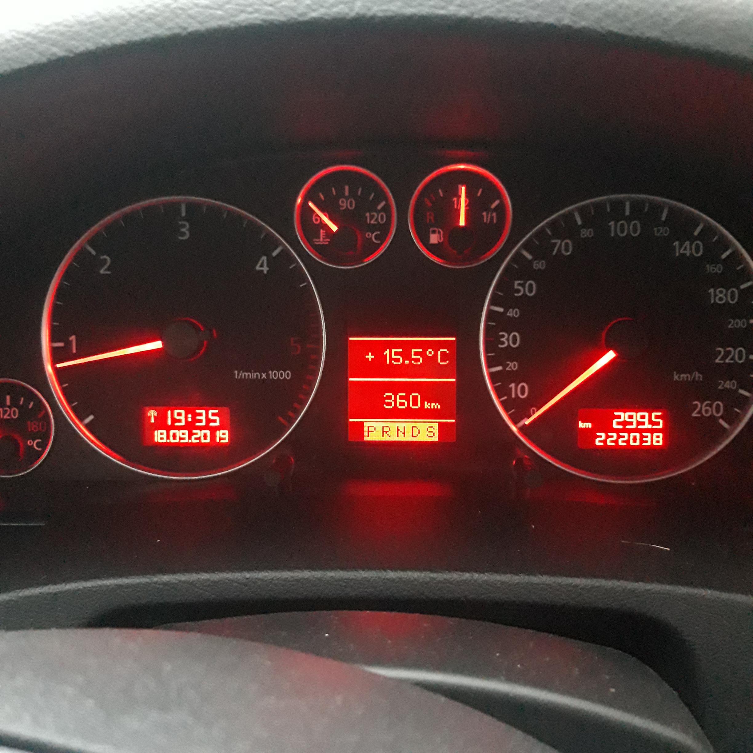

    Witam wszystkich jestem tu nowy. Kupilem miesoac temu audi a6 c5 2.5tdi v6 180ps 2003r tiptronic. Auto miesiac czasu jezdzilo bez problemu nasrepnie podczas cofania uslyszalem ciagly sygnal, zmienilem na inny bieg wrzucilem zponownie R i poczulem mocne szarpniecie, pojawil sie tryb awaryjny akrzyni biegow (na fis podswietlaja sie prnd). Przyjechal mechanik z komputetem programwm delphi i mam blad 17090 czujnik polozenia drazka wyboru biegow - staly. Usuneliamy blad i wszystko bylo ok przez kilka dni. Dodatkowo sprawdzilem czy kanaly odplywowe sa drozne, byly zawalone wiec udroznilem te 2 dziury pod aku bo wody bylo tam sporo. Podnioslem wykladzine pod nogami kierowcy, modul byl wilgotny, kable nie sparciale, sa cale. Myslalem ze jak wwysusze modul to bedzie ok. Pare dni jezdzilem bez problemu (tzn zauwazylem ze radio/navi mi wariuje wlacza sie i wylacza jest napisane cos o tunerze rds chyba nie wiem czy to cos ma wapolnego z ustwrka skrzyni) Po kilku dniach parkuje, wlaczam R i slysze znow ciagly sygnal i sakrzynia przechodzi ponownie w tryb awaryjny swieca sie prnd. Dodatkowo pojawila sie kontrolka check engine zolta nie wiem czy to zwiazane ze skrzynia pisze tak dla informacji zeby bylo najwiecej szczegolow (auto nie chce odpalic za pierwszym razem, jak wlacze zaplon 2 razy to wtedy odpala). Prosze o pomoc i pozdrawiam

    Witaj, jaki byl powod awari mam to samo
