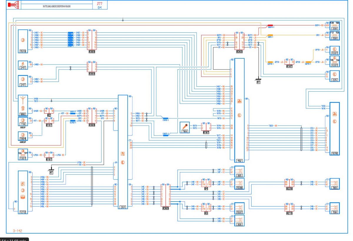

    Proszę o pomoc przy podłączeniu radia upadete list do modusa 2004 rok. Tutaj jest kostka przy wyświetlaczu czarna ALE ma 40 PINÓW.
    Podłączał ktoś ???
  • #8 19203084
    milejow
    W przypadku update list połączenie jest prostsze bo realizowane tylko 3 kablami-CAN multimedia (to nie jest ten sam CAN co w reszcie sterownikòw) i sygnał aktywacji z radia dla wyświetlacza.Trzeba zaopatrzyć się w schematy obu systemòw i do dzieła.Do przedlifta mogę udostępnić,z poliftem może być gorzej.
  • #9 19203290
    d1a2n3e4
    Witam prosił bym o schemat do przedliftowego
  • #10 19204309
    milejow
    Schemacik modusa.
    Patrząc na schemat, przypuszczam, że jest jednak do polifta bo widzę CAN multimedia z radia do zegarów.

    Witam.Dzięki za schemat ale wiele on mi nie pomorze . Wolał bym opis połączenia żółtej kostki z radia upadete list do kostki 40 pinowej wyświetlacza jaki pin do jakiego. W tej chili po podłaczeniu radia świeci się tylko zegar i temperatura. Być może trzeba po zamieniać piny.Wiem że jest to możliwe przy 24 pinowej kostce.Dzięki
  • #12 19205866
    SZYMON BYDGOSZCZ
    Przecież masz go w poście powyżej.
  • #13 19206383
    milejow
    Pin1 żółte iso z radia do pin 11 zegarów
    Pin2 zolte iso z radia do pin 12 zegarów
    Sygnał aktywacji (włączenie wyświetlacza po włączeniu radia) powinien pasować.
