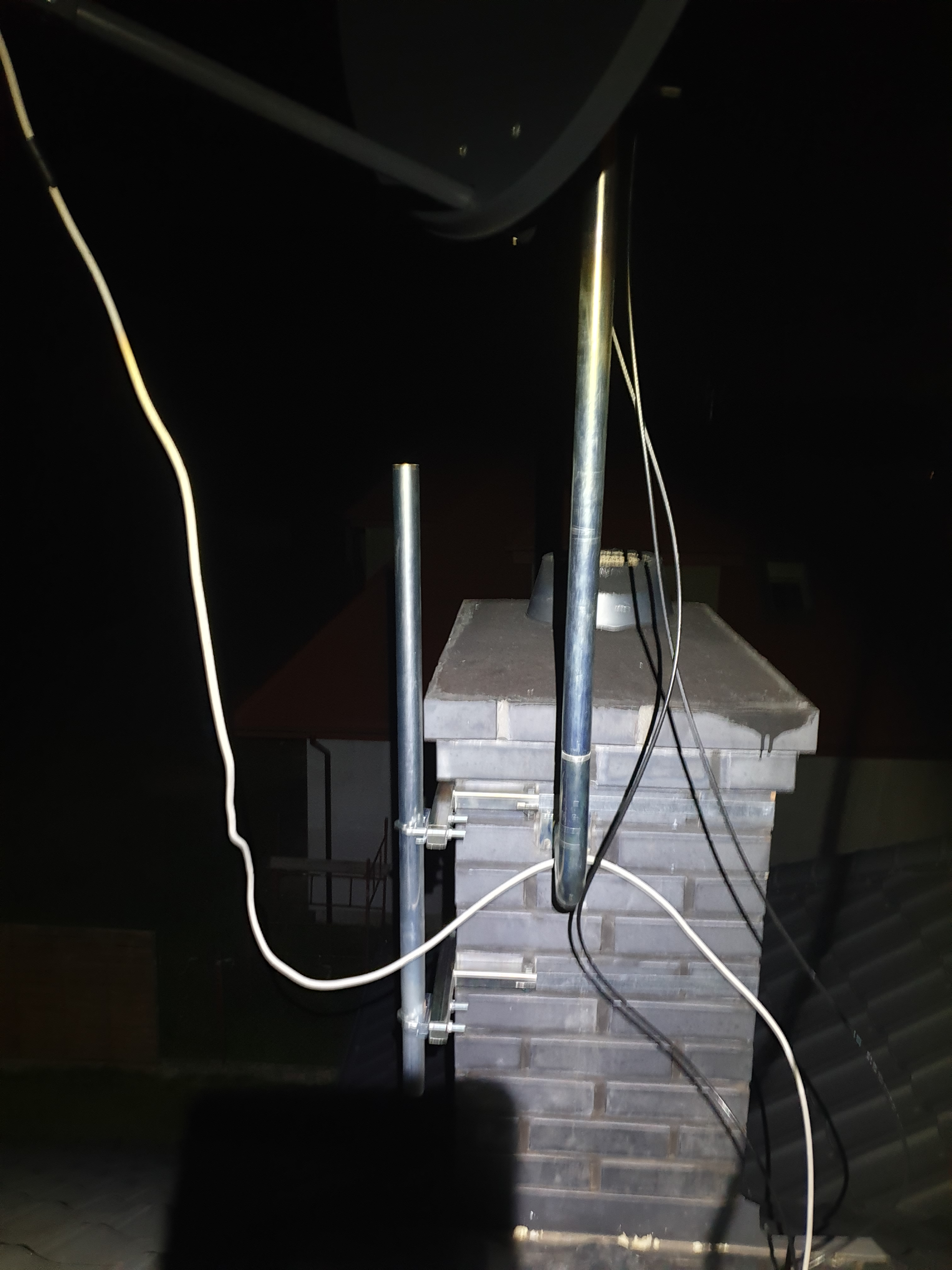

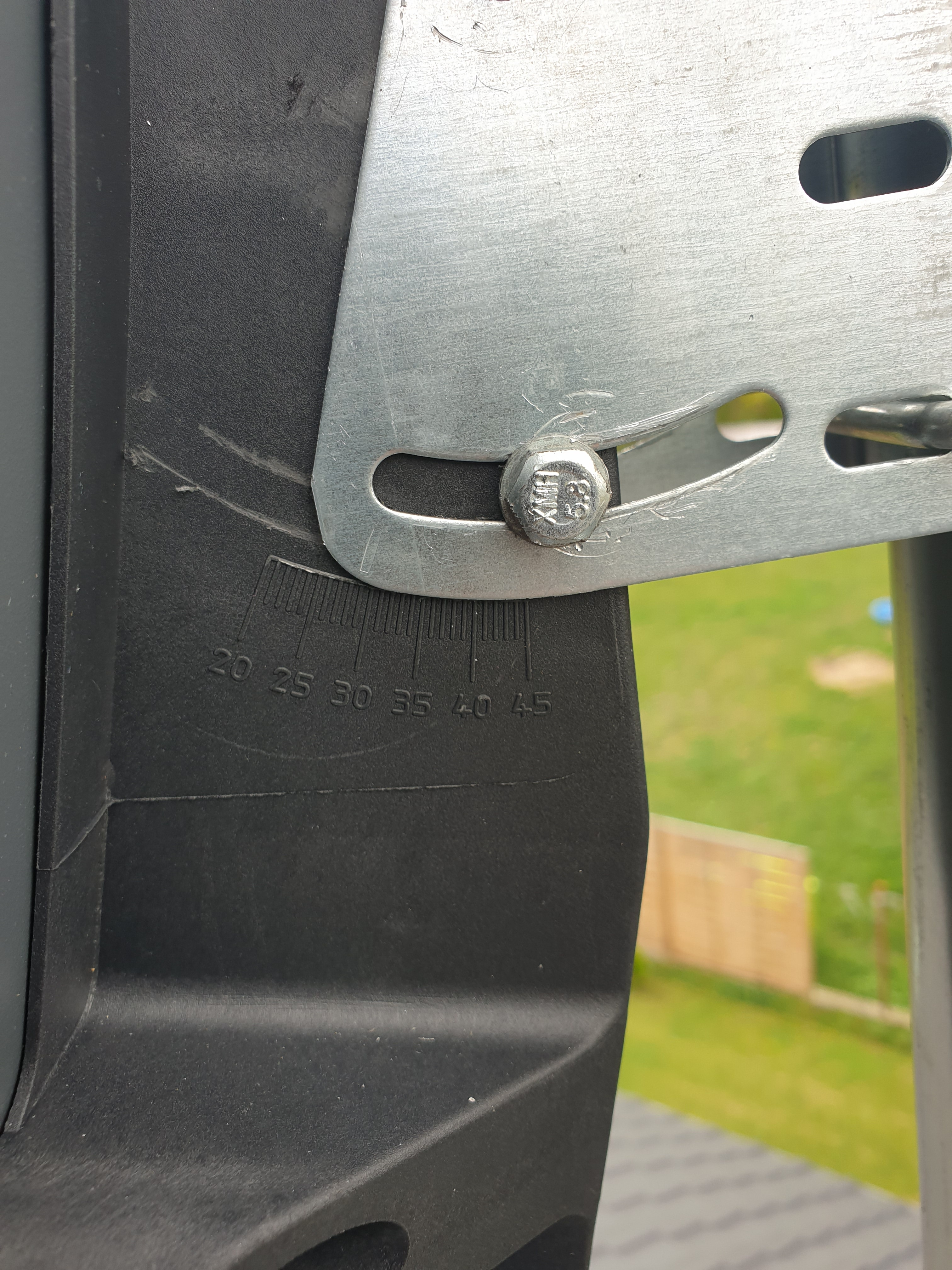

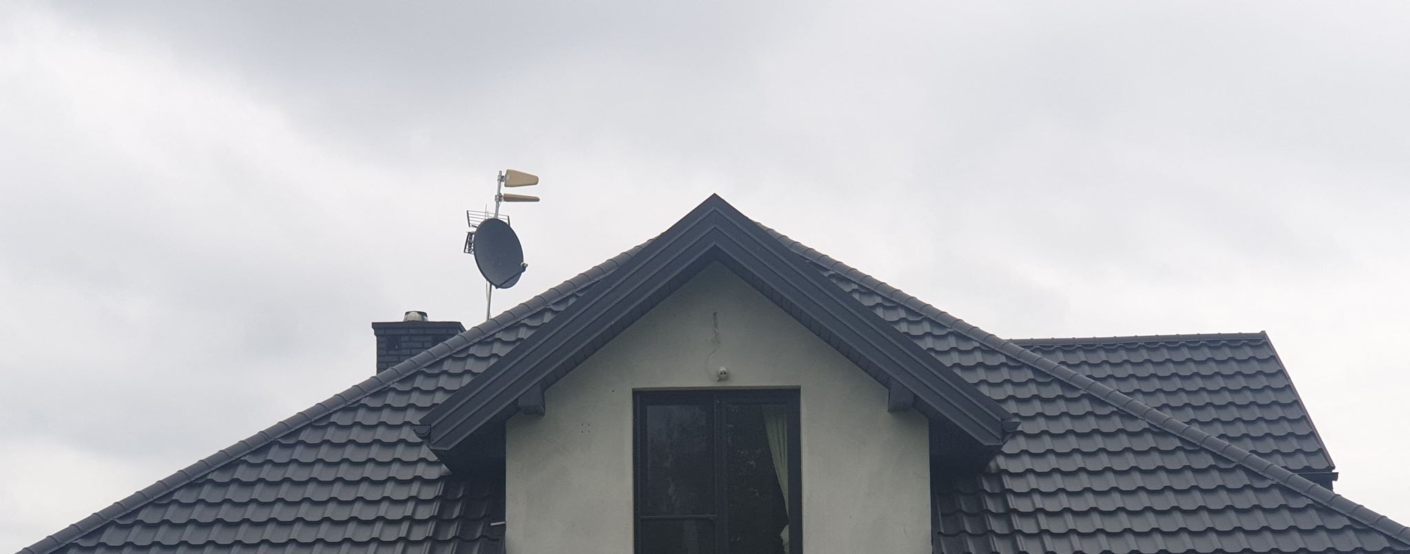

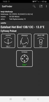

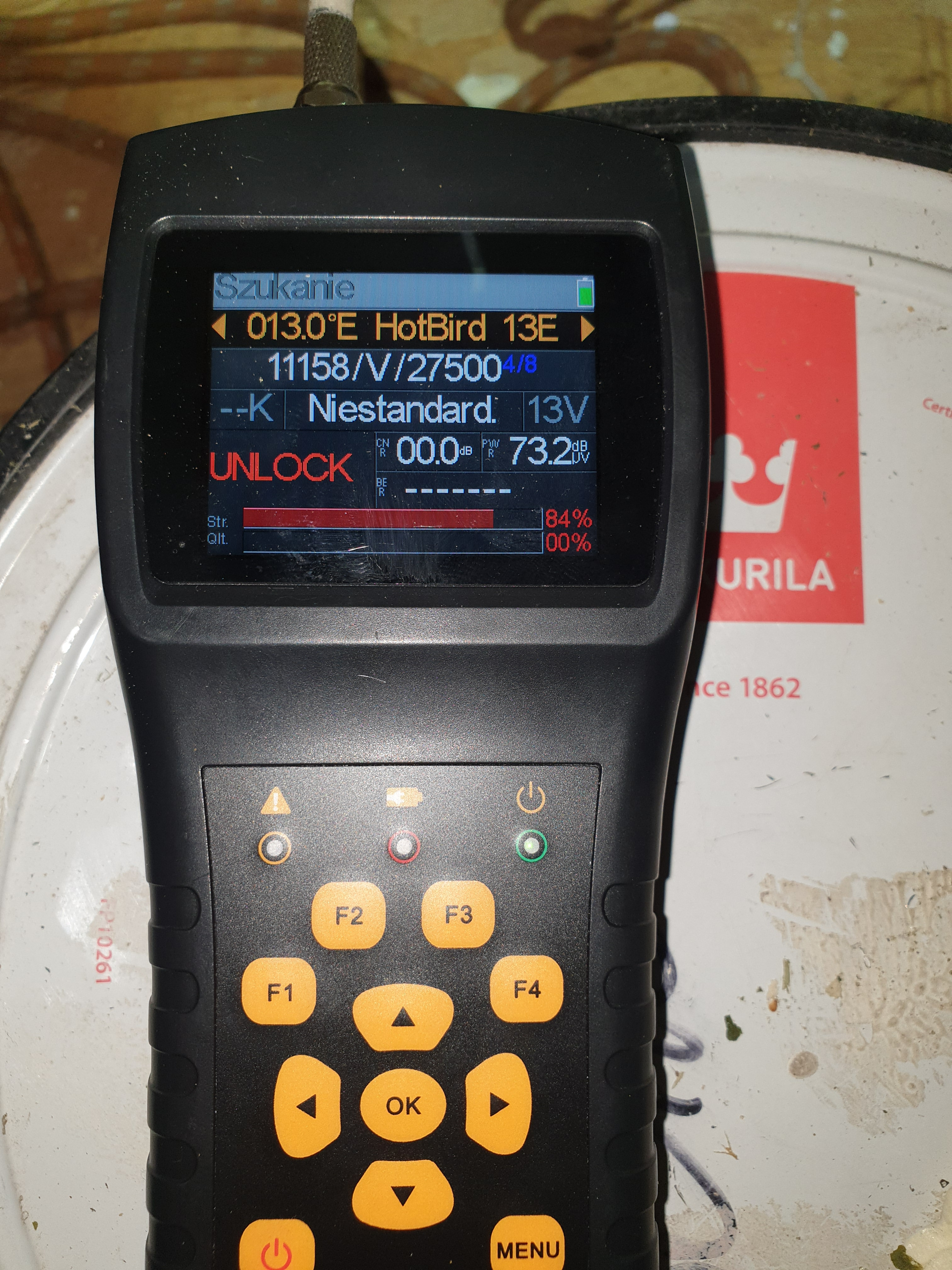

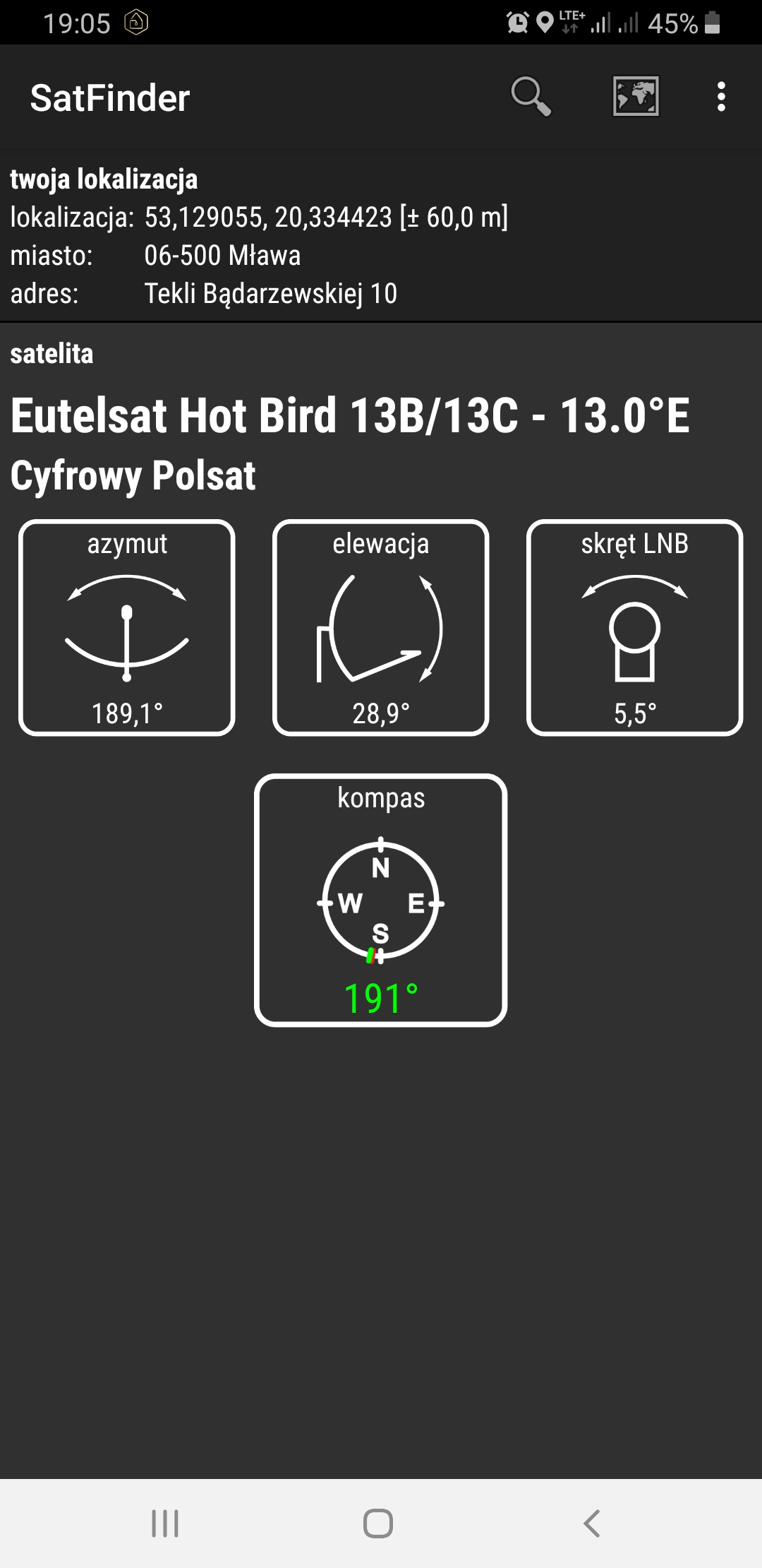

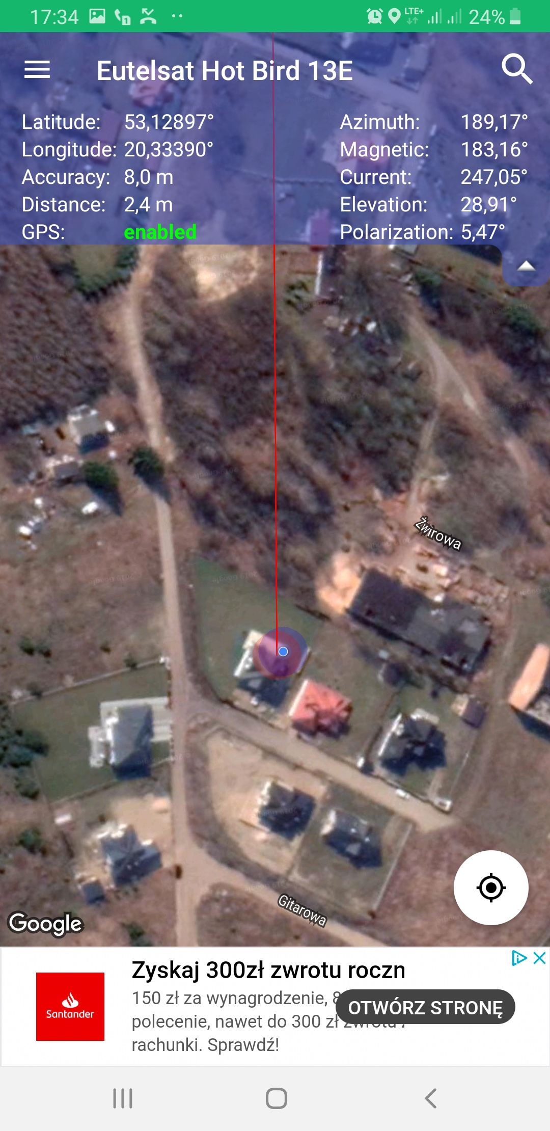

    Witam, mam problem, miernik nie pokazuje mi wcale jakości, a siły pokazuje 80%. Czy taka sytuacja na dachu może być przyczyną? Azymut mam ustawiony idealnie na Hotbird według aplikacji satfinder. Jak widać maszt jest troszkę przekrzywiony i dlatego nie wiem jak ustawić elewacje oraz skręt konwertera. Ustawiłem elewację na 30 a satfinder mówi 28.9. Skręt LNB ustawiłem na 5 a satfinder mówi 5,5. Nie wiem czy też dach trochę nie zasłania anteny ale chyba chociaż trochę jakości powinno się pokazać, a umie ciągle 0.
    Jakość zero siła 80 przy idealnie ustawionym azymucie wedlug SatFinder Jakość zero siła 80 przy idealnie ustawionym azymucie wedlug SatFinder Jakość zero siła 80 przy idealnie ustawionym azymucie wedlug SatFinder
    Co może być tego przyczyną i jak temu zaradzić?

    Tylko że ja już naprawdę sporo Kręciłem tą anteną i jakośćnie pokazała się... za jakąś godzinkę znowu wskoczę na dach i teraz będę znacznie wolniej kręcił i szukał. Czyli co drugi maszt muszę montować żeby było bezpieczniej? Może spróbuję ten jakoś usztywnić łapiąc go jeszcze raz do komina

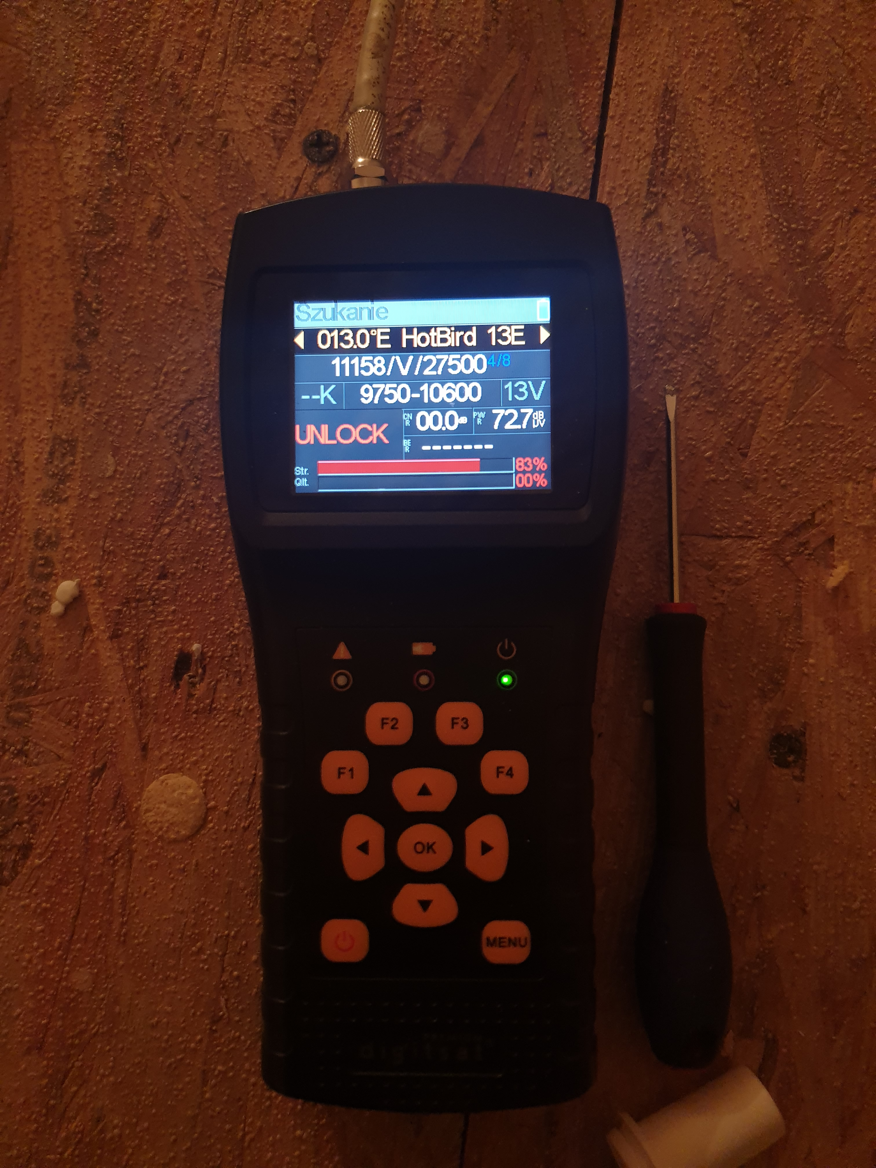

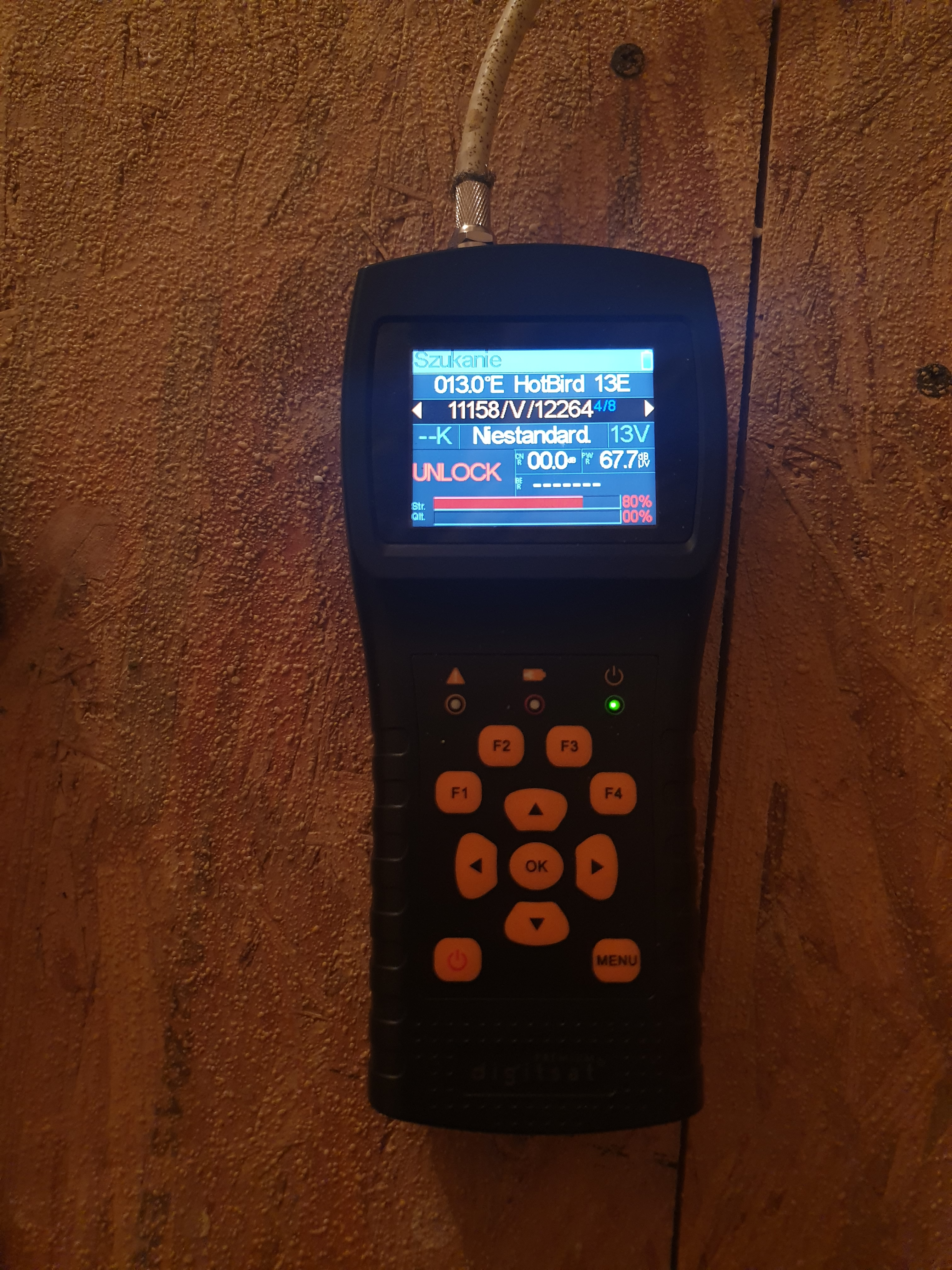

    Taki mam miernik i tak mam ustawiony

    Ręce już mi opadają, przeleciałem powolutku całe popołudnie 90 stopni w jedną i w drugą i nic. Cały czas 0 a siła cały czas 80 pomocy.

    Dziwi mnie to że cały czas jest 80 siła A jakość z 0 jakbym anteny nie ustawił.
    Na mierniku jak odłączę beczkę jest 00 jak podłączę beczkę jest 30 siła A jak podepnę kabel jest 60 jak podepnę antenę 80

    _cheetah_ napisał:
    I to są ustawienia, na których próbujesz ustawiać HotBirda???
    Dla transpondera 11158V powinno być tak:
    11158/V/27500
    0kHz 9750 - 10600 13V
    Poczytaj instrukcję tego swojego sprzętu.
    Zaraz jadę po maszt mocowany do komina. Ten zbyt mocno się rusza. Ustawiłem wszystko jak kazałeś na mierniku i raz aby na chwilkę udało złapać mi się 45 jakości jak chciałem do tego wrócić już nie mogłem później miałem już cały czas 0. Ustawiłem antenę według miernika na maksymalną siłę jako dało radę czyli 84 siły a jakości pokazywało 0 zszedłem na dół włączyłem dekoder i na dekoderze pokazało 80 siły a 60 jakości lecz niestety nie działało na przykład TVP1 A wczoraj był mecz na szczęście mogłem obejrzeć na Polsat;) dziś próbowałem ustawić za pomocą dekodera udało mi się do 75 i niestety straciłem tą wartość i później już nie mogłem ustawić nic Cały czas 0 i to mnie zdenerwowało jadę po maszt:) aktualne Jakość zero siła 80 przy idealnie ustawionym azymucie wedlug SatFinder
    Ustawienia miernika
  • #9 18189588
  • #10 18189634

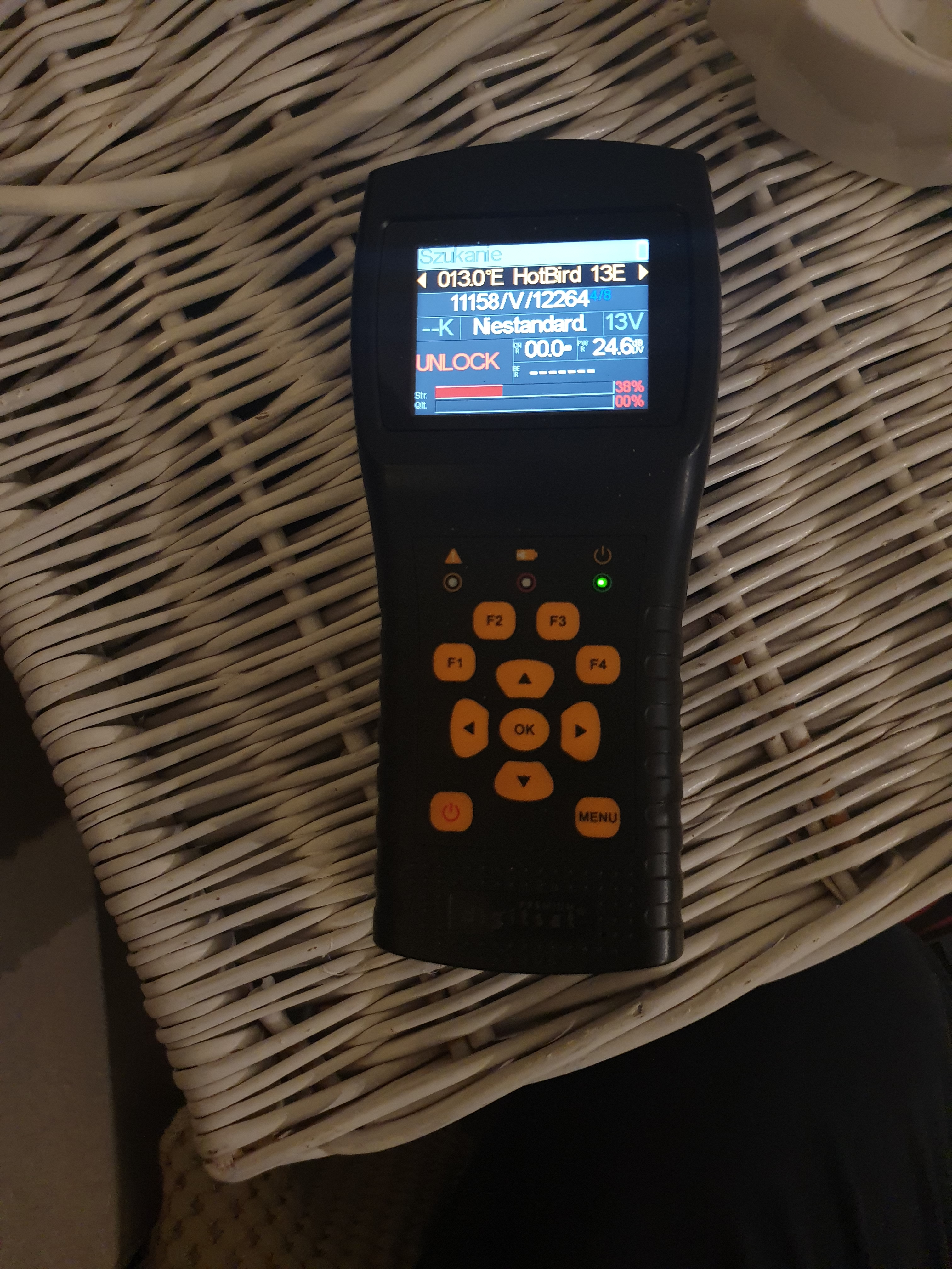

    ewenement22
    _cheetah_ napisał:
    Dla mnie dalej masz źle ustawiony miernik - masz zamiast LO 9750 1060 jakieś "NIESTAND..." Wczytaj się dokładnie w instrukcję miernika.
    Zle zdjecie wstawilem

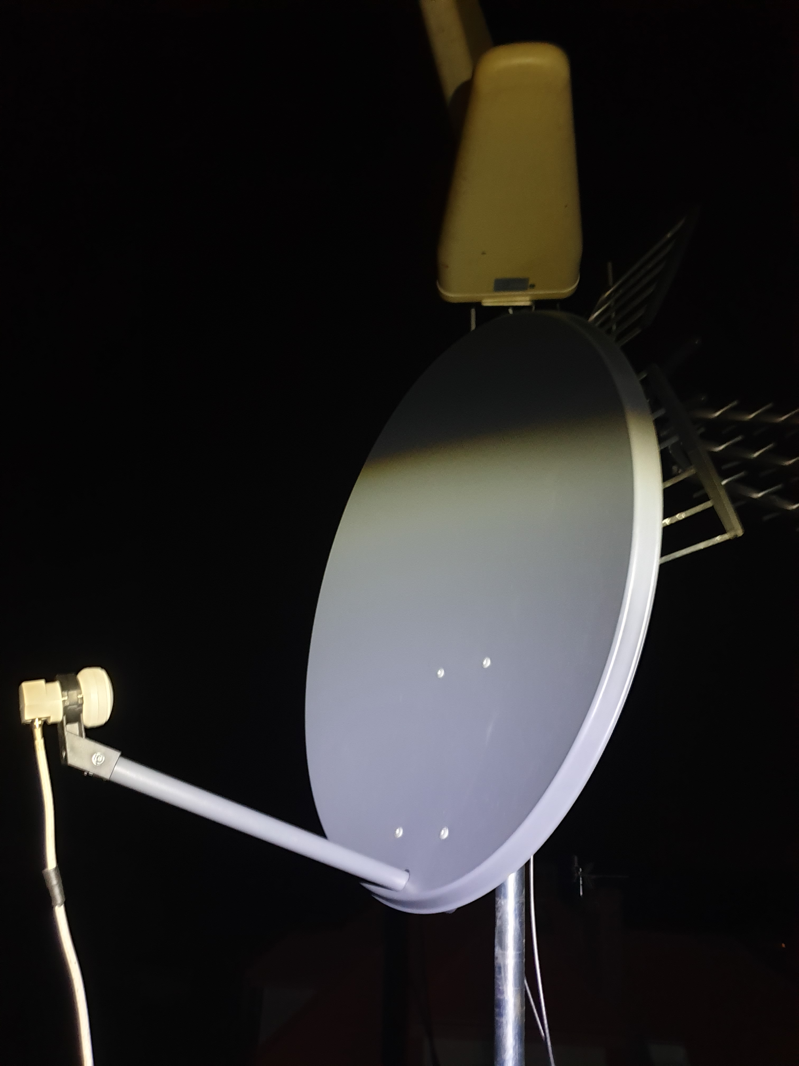

    Ale jaki może być problem na kabelku 4mb? Który mam cały widoczny.
    Najważniejsze że zwarcia nie. Na pewno żadna nitka nie dotyka trzpienia. Zreszta zaraz miernik pokazywalby przeciazony. Jutro z rana będę próbował na nowym maszcie. Opaski juz zalozone Jakość zero siła 80 przy idealnie ustawionym azymucie wedlug SatFinder
    _cheetah_ napisał:
    To dobrze, że nowy, ale chodziło o fotkę, jak jest zmontowany w antenie...

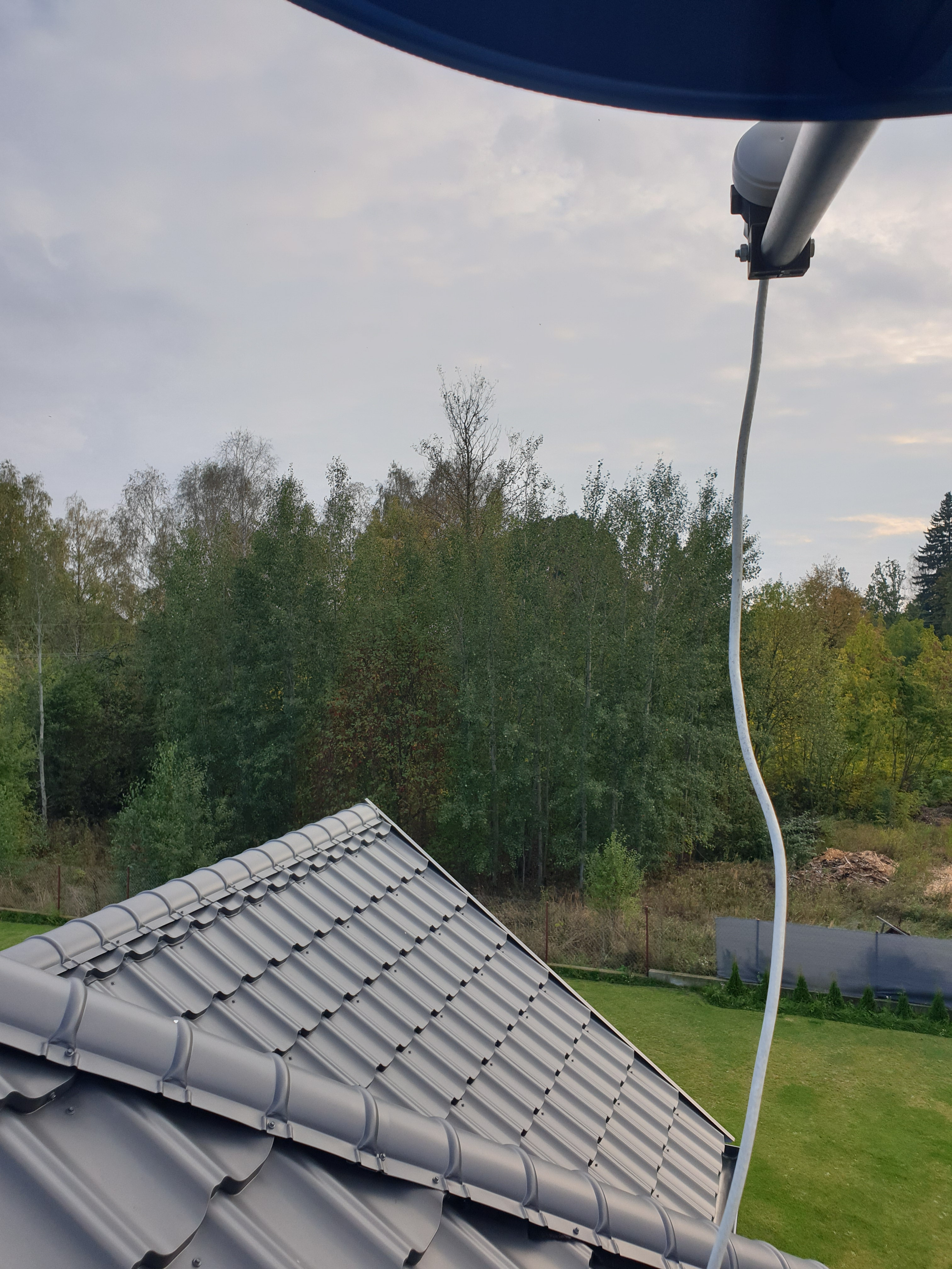

    ewenement22
    Wydaje mi się że jednak dach może zasłaniać i Muszę podnieść na razie wyżej bo nic nie mogę złapać jakości i sygnału na TV a na mierniku mogę Max złapać 81 siły jakości 0 Jakość zero siła 80 przy idealnie ustawionym azymucie wedlug SatFinder tak przed chwila ustawilem antene... tel przylozony bokiem do ramienia trzymajacego konwerter.
    Takie nowy konwerter mial opakowanie Jakość zero siła 80 przy idealnie ustawionym azymucie wedlug SatFinder jak podniesienie anteny nic nie pomoże to ręce mi opadną
    Rozumiem że konwerter mam przekręcić o 5 stopni tak jakbym dokręca o śrubę czyli w kierunku wskazówek zegara
    Proszę o szybką odpowiedź bo zaraz znowu idę na dach

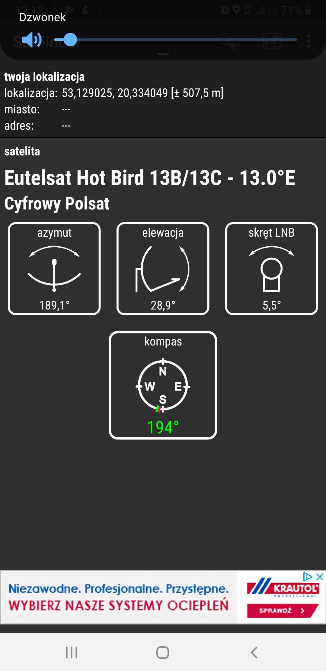

    Jednak wszystkie parametry podane w różnych aplikacjach (np. elewacja, skos) są w miarę przydatne w przypadku gdy maszt/uchwyt zamontowany jest idealnie w pionie. Jeżeli masz miernik, to ustawiaj na jego najlepsze wskazania, a nie na podziałki kątomierzy.
    Jeżeli aplikacja podpowiada Ci azymut 189 st, a kompas pokazuje Ci 194 st., to teoretycznie antena patrzy na innego satelitę.

    Teraz ustawiłem wszystko idealnie tak jak mi powiedzieli na infolinii Polsatu czyli 190 azymut wedlug satfinder 5 stopni konwerter i 29 elewacja na mierniku nic jakosci nir pokazuje nawet na innych czestotliwosciach a na dekoderze też 0 sila 0 jakosc
    Szok Jakość zero siła 80 przy idealnie ustawionym azymucie wedlug SatFinder Jakość zero siła 80 przy idealnie ustawionym azymucie wedlug SatFinder

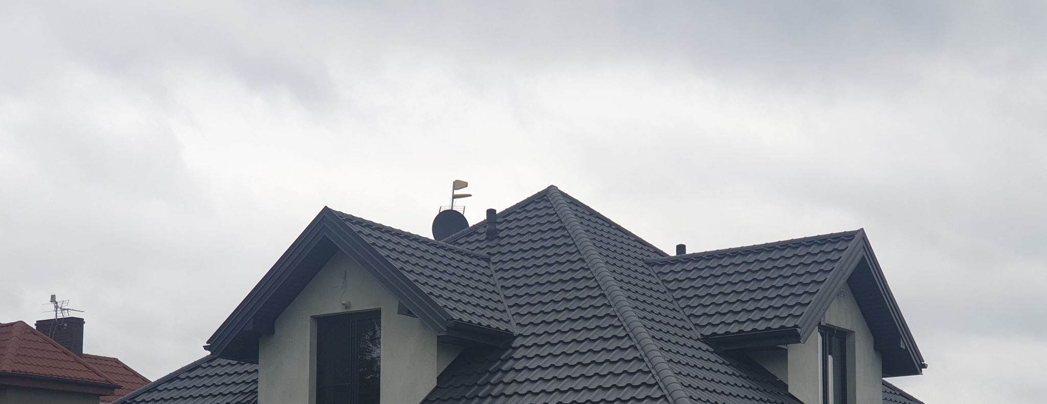

    Zaslania dach?

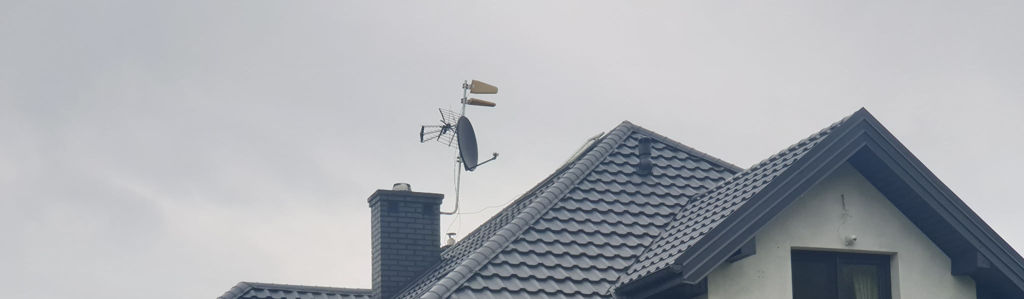

    Widocznie zbyt małe. Jeżeli będziesz ustawiał "na kalkulatory i aplikacje", to prawdopodobnie nigdy nie znajdziesz HB.
    Jak sam widzisz sam miernik to nie wszystko. Trzeba go odpowiednio skonfigurować pod swoje potrzeby i umieć interpretować wskazania.
    W dniach 8-17 października ok. godz. 13 występowało będzie zjawisko tzw. sun outage, ułatwiające ustawienie anteny przy pomocy słońca. Można to zrobić także teraz, tylko jest troszkę trudniej. No i musisz mieć bezchmurne niebo.
    http://jp.pum.edu.pl/satel/az/czasaz.html
    ewenement22 napisał:
    Zaslania dach?
    Dach raczej nie, ale te drzewa stoją stosunkowo blisko, ale nie widać jakiej są wysokości. Zrób zdjęcie "co widzi przed sobą antena"

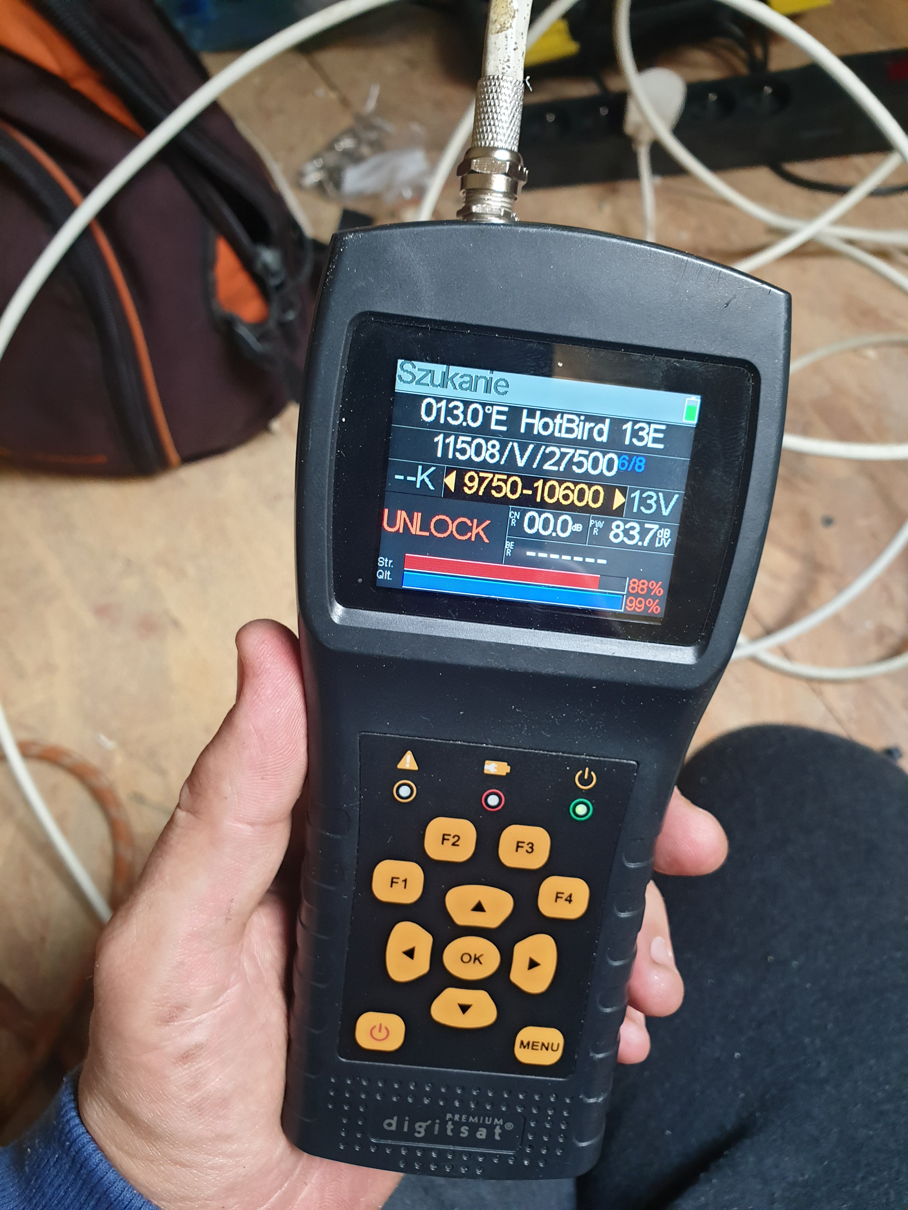

    ewenement22
    Mam w końcu super sygnał po podniesieniu masz to i skierowaniu anteny bardziej w lewo Tam gdzie zasłaniał midach mam 80 parę siły i 99 jakości na mierniku A Cyfrowy Polsat nie chce wyszukać mi kanałów o co chodzi
    Masz jakość na pasku, ale nie masz parametrów jakości CNR i BER.
    Prawdopodobnie trafiłeś w innego satelitę.
    Gdybyś trafił w Hot Birda i miał taką jakość na 11508V, to dekoder nie miałby kłopotu z załadowaniem listy kanałów i poprawnym odbiorem wszystkich kanałów.

    ewenement22
    Aplikacja jest taka zla? Czy dobrze ona pokazuje mi w ktorym kierunku mam kierowac antene?
    Okej idę na dach i będę kręcił aż zobaczę coś na cnr i ber.
    Jakie powinny być tu wartości
    #25 18191211
    _kli_
    Poziom 40  

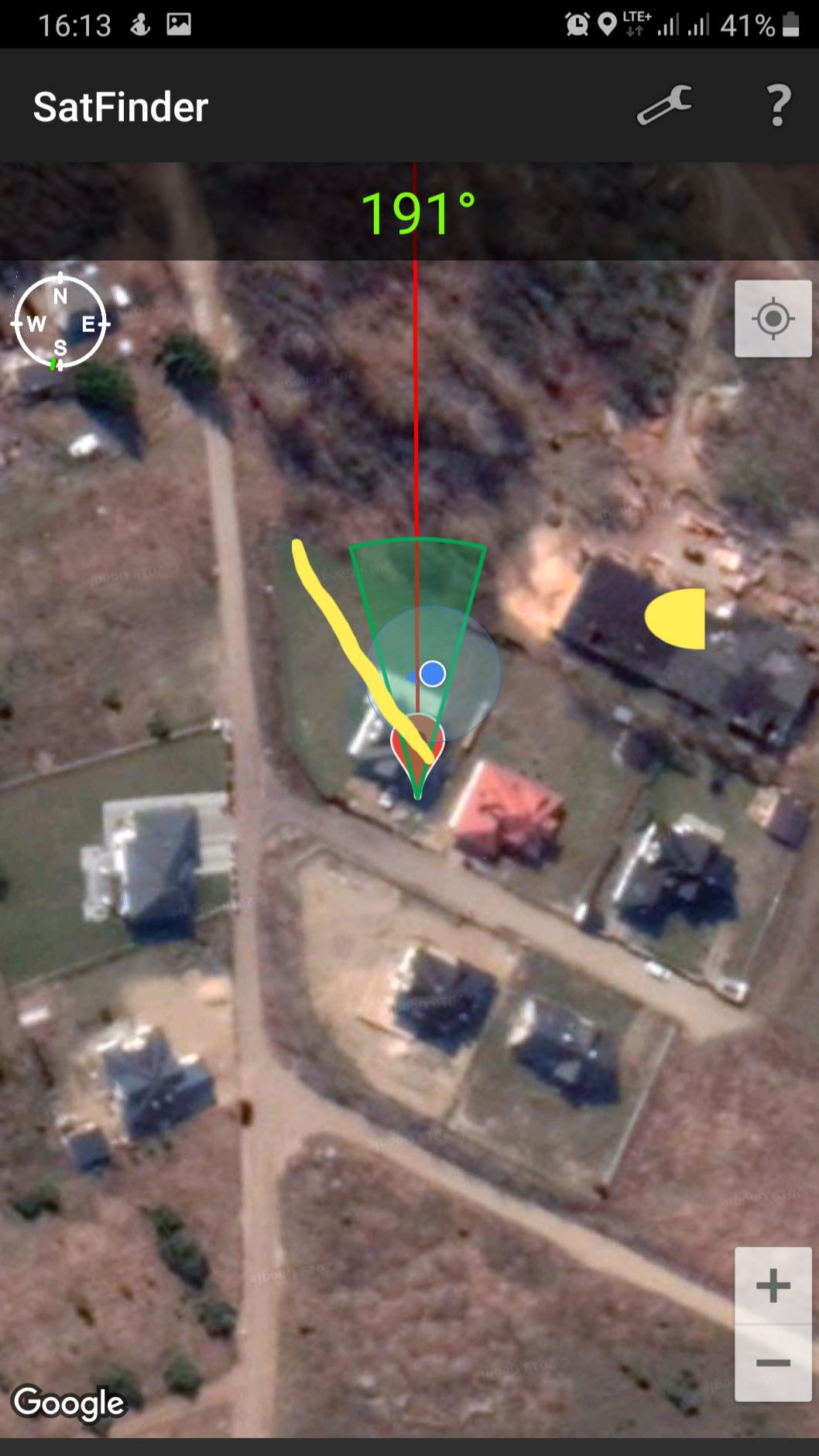

    Nie o to chodzi że jest zła. Ona tylko podaje orientacyjny kierunek, a ty musisz trafić w punkt. 2-3 mm obrotu w prawo lub w lewo na uchwycie/rurze i jesteś na innym satelicie.

    CNR co najmniej 12 dB - im więcej tym lepiej (na każdej częstotliwości może być trochę inny). Jak wskoczy CNR, to będziesz miał także BER. Jeden zależy od drugiego.

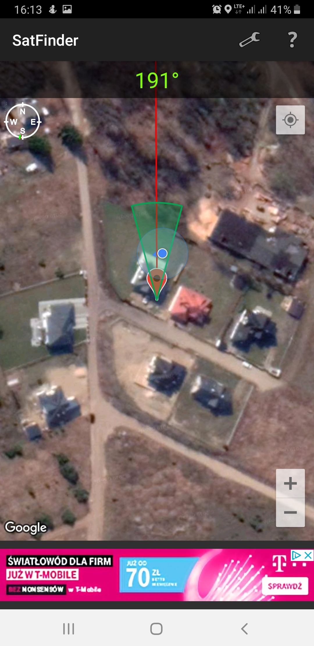

    ewenement22
    Teraz ustawilem antene mn8ej wiecwj jak zolta linia i na dekoderze pokaxuje dla tvp2hd sile 88 jakosc 85 i nie dziala zafwn program:( o co chodzi? Moja lokalizacja to 53.129099,20.334033
    Jak moge sprawdzic na 100 ٪ w ktorym dokladnie kierunku mam ustawiac Jakość zero siła 80 przy idealnie ustawionym azymucie wedlug SatFinder
    Inna aplikacja i ktorej wierzyc? Niestety w tych zakresach co pokazuja apki dekoder nie chcial nic znalezc

    A te drzewa? Moze to one przeszkadzaja tak bardzo Jakość zero siła 80 przy idealnie ustawionym azymucie wedlug SatFinder
  • #29 18191367
    czajnik23
    Te drzewa to trochę przeszkadzają w DVB-T nie Sat. Podejdz do kogoś kto ma ustawioną antenę Sat i ustaw transponder w mierniku np.TVN zobacz jak miernik pokazuje parametry sygnału potem na dach i do roboty.Takie ustawianie powinno trwać 20 min.
