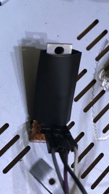

    Następnie postanowiłem wykorzystać złącze od zasilacza (i fragment PCB, bo tam są podpisane napięcia) i przygotowałem sobie małą płytkę na której też umieściłem 7805 na radiatorze (bo akurat 5V z zasilacza mi brakowało):
    Mały internetowy sterownik przekaźników/oświetlenia w obudowie po tunerze Sat

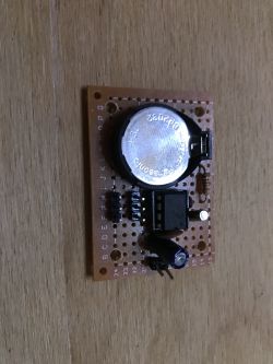

    Moduł RTCC MCP7940 (na szynie I2C)
    Pomysł pojawił się spontanicznie (tuż po tym jak udało się uruchomić wyświetlacz z frontowego panelu), więc RTCC jest na płytce prototypowej. Użyty układ to MCP7940, schemat taki jaki w jego nocie katalogowej. Na płytce jest też bateryjka CR3032 do podtrzymania czasu kiedy urządzenie jest wyłączone z prądu.
    Mały internetowy sterownik przekaźników/oświetlenia w obudowie po tunerze Sat Mały internetowy sterownik przekaźników/oświetlenia w obudowie po tunerze Sat
    Sam moduł podłączyłem do magistrali I2C, na której już był termometr. To nie problem, te układy mają różne adresy.

    Najbardziej "spodobała" mi się ta Twoja wesoła twórczość:
    Przecież to gniazdo można było wylutować z tej zielonej płytki i zamontować bezpośrednio w tej uniwersalnej (po co ten kawałek zielonej płytki?!).
    Konstrukcja nie jest idealna i nie miała taka być i przyznaję, że wiele można skrytykować, ale akurat to na co zwróciłeś uwagę ma dobre uzasadnienie :D
    Zrobiłem tak dlatego, że na płytce są podpisane napięcia, a zdaję sobie sprawę z tego, że jak będę zaglądać do obudowy za pół roku to po prostu nie będę już pamiętać co idzie do czego.
    Ogólnie to starałem się mieć wszystko w miarę na tyle jasno zrobione (kosztem robienia dość szybko całości) by móc potem to rozwijać, tzn:
    - na płytce od PIC są podpisane wszystkie piny
    - płytka z przekaźnikami ma podpisane też piny
    - zasilanie od I2C jest puszczone kabelkami białym i czarnym (dobrane kolory)
    - no i te złącze od zasilacza na które zwróciłeś uwagę też ma podpisane piny
    A na płytce od RTCC (tej z bateryjką) nawet sobie zostawiłem już wolne piny od magistrali I2C by móc podłączyć do niej w razie czego kolejny moduł.
