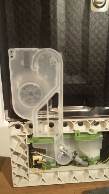

    Po uruchomieniu programu zmywania, w trakcie napełniania zmywarki wodą, na wyświetlaczu pojawia się "H" i rozlega się sygnał dźwiękowy - pisk. Program dalej działa, zmywarka napełnia się wodą, rusza kolejny cykl mycia. Przy kolejnym cyklu napełniania wodą sytuacja się powtarza - pisk alarmu oraz "H" naświetlaczu. czasem już na tym etapie się zmywarka zatrzyma, innym razem dokończy mycie.
    Błąd "H" dot. zaworu odcinającego wodę, ciśnienia wody, czasu napełniania wodą zmywarki.
    Sprawdziłem ciśnienie w instalacji wodnej - mam 3,5 bara, kran otwarty na max, filtr czysty. Rozebrałem obudowę zmywarki i posprawdzałem: przewód zasilający drożny, zawór odcinający działa (zamyka, otwiera się), płaszcz wodny czysty, bez osadów, wirnik przepływościomierza kręci się swobodnie podczas napełniania wodą. W sumie nie widać by był problem z przepływem wody.
    Podczas testu zauważyłem, że poziom wody w zmywarce jest chyba za wysoki, bo sięga niemal dolnego śmigła.
    Czyżby uszkodzony był przepływościomierz w płaszczu wodnym?

    Spróbuj trochę przykręcić kurek z wodą, by zmniejszyć ciśnienie.

    Spróbowałem, niestety dalej błąd się pojawia.
    Wydaje mi się że problem jest z przepływomierzem albo programatorem...

    Nie wydaje się, a na pewno.
    No to zamawiam. Za parę dni sprawdzę i dowiemy się czy rozwiązany zostanie problem 😁

    No i udało się rozwiązać problem zmywarki.
    Wymieniłem przepływomierz z płaszczem wodnym. Pierwszy test i wynik zadowalający. Zmywarka działa.
