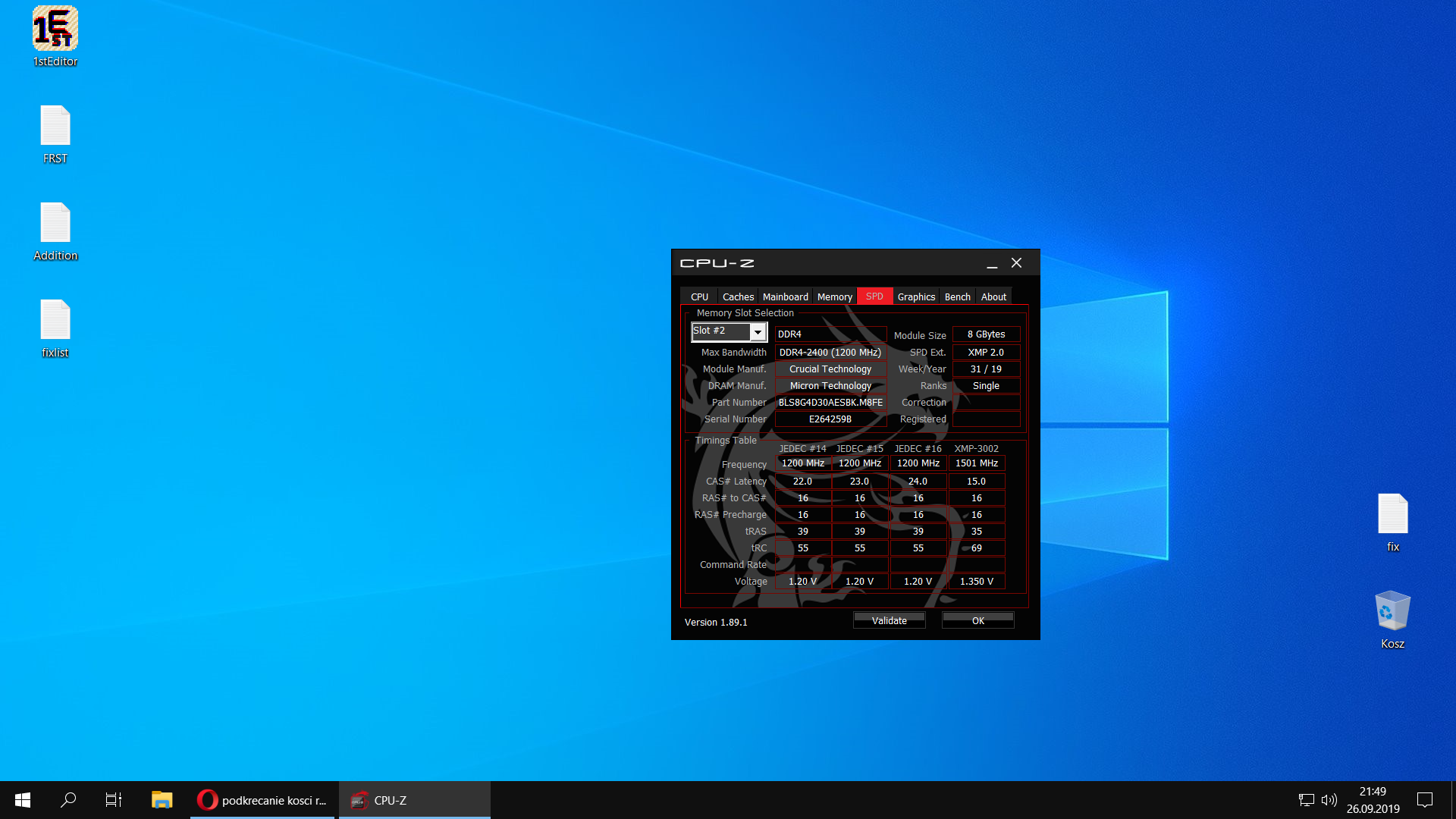

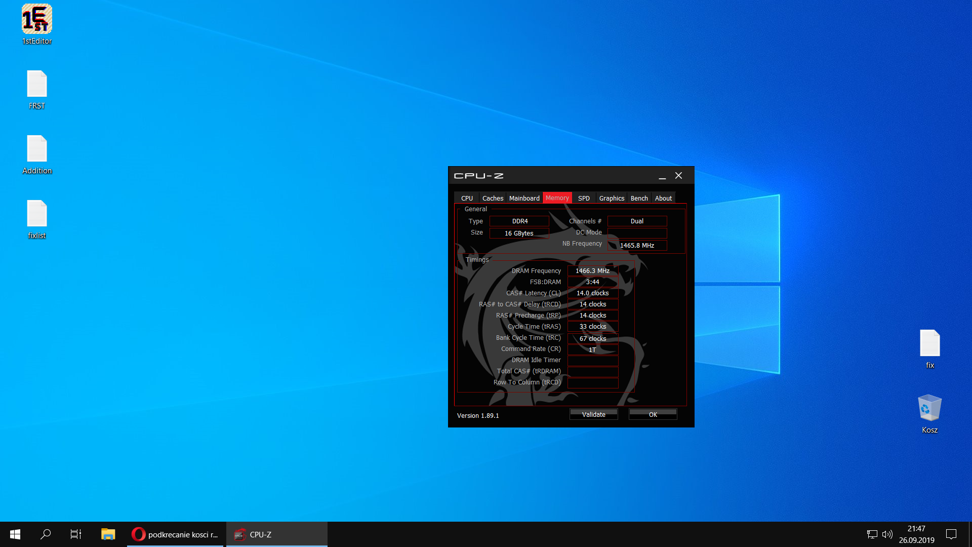

Witam kupiłem dziś kosci ram ballistix sport 3000Mhz CL15 mają profil XMP 3000Mhz 15 16 16 35 przy 1.35V dziś udało mi się je podkręcić stabilnie na 3466Mhz 15 17 17 35 ( cycle time refresh 607) CR 2 przy 1.36V. Ile mogę z nich wycisnąć maksymalnie posiada ktoś takie kości ?
