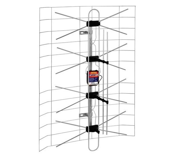

  • #6 18192675
    gumisie
    _cheetah_ napisał:
    zakładam, że wolisz opcję bez wzmacniacza, czyli eko i niezawodniejszą w eksploatacji, ale zwykle droższą od wersji ze wzmacniaczem.
    Pomijając cenę tej tzw. eko w przypadku Autora tematu może być problem z odbiorem.
    Ja dla testów, kupiłbym "siatkową, aktywną" (zawsze można ją oddać do sklepu) i sprawdziłbym w realu jak ona się sprawdza.

  • #8 18192894
    gumisie
    _cheetah_ napisał:
    1. Antena UHF (mux-1...3): Link
    2. Antena VHF (mux-8): Link
    3. Zwrotnica antenowa VHF/UHF: Link
    4. Rozgałęźnik na dwa: Link
    Koszt -= 200zł.
    Siatkowa z załącznika (#6) - 60zł.
    Łaski nie robią.
    Wyeliminowany problem z drugą anteną:
    _cheetah_ napisał:
    Antena do VHF (mux-8) montowana jest pionowo, więc dobrze by było, aby uchwyt antenowy był mocowany do ściany poziomo.
