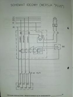

    Szanowni Koledzy,
    Z uwagi na konieczność obniżenia obrotów wiertarki WS-16 zamierzam założyć do niej falownik wektorowy. Wiertarka posiada oczywiście przekładnię pasową, która również będzie wykorzystywana.
    Wiertarka posiada silnik dwubiegowy jak na załączonym zdjęciu:
    Wybór falownika wektorowego LiteON vs Astraada do wiertarki WS-16
    Po przeanalizowaniu dostępnych ofert falowników (kryterium ceny - zakup do amatorskiego warsztatu) pozostało dwóch liderów:
    1. Falownik LiteON EVO600043S1D5E20F wektorowy - np. https://www.eldar.biz/falownik-1-5kw-3-fazowy-liteon-evo600043s1d5e20f-wektorowy + manipulator zewnętrzny https://www.eldar.biz/zdalny-panel-liteon-evo6-kit-rk
    2. Falownik Astraada AS24DRV41C5-PR - obecnie promocja np. https://www.astor.com.pl/sklep/falowniki-prze...iki-czestotliwosci/drv-24/as24drv41c5-pr.html + manipulator zewnętrzny Astraada AS23LED0001 https://www.astor.com.pl/sklep/przemienniki-c...-czestotliwosci-akcesoria-pl/as23led0001.html
    Przy tym zestawie nie jestem do końca pewien czy wyświatlacz zewnętrzny pokaże mi również liczbę obrotów czy tylko częstotliwość?
    Kto z kolegów miał może już do czynienia z ww. mocno budżetowymi zestawami i czy to ma prawo działać? Proszę o sugestie.
    I drugie zagadnienie.
    Gdzie najlepiej wpiąć falownik w obecny układ
    tak aby falownik był "bezpieczny" i aby nie rezygnować z istniejącego wyłącznika bezpieczeństwa i przełącznika liczby obrotów silnika?
    A może zrobić układ równoległy i dokupić osobno sam grzyb bezpieczeństwa i go zaprogramować do samego falownika (chyba jest możliwość?)i wyjście z falownika podłączyć już bezpośrednio do silnika? Tylko, czy nic się nie stanie jeżeli na wyjściu z falownika pojawi się napięcie od układu pierwotnego z przełącznikiem obrotów, gdy będziemy pracować na układzie bez falownika?
    Czy zabezpieczenie przed falownikiem S303 B10/C10 nie jest na wyrost?
    Dziękuję z góry za wszelkie wskazówki.
    Paweł
    #3 18192537
    tos18
    Falownik pójdzie z dymem.
    Falownik podłączamy przed silnikiem tak by nic nie rozłączało połączenia miedzy silnikiem a falownikiem gdy falownik pracuje.
    U Ciebie jest przełącznik uzwojeń który chcesz zachować więc jest problem. Budżetowo tego nie opanujesz.
    Szukał bym falownika który ma w opcjach pracę z dwoma silnikami (dwa zestawy parametrów)
    Sterowanie powinno wyglądać tak że to falownik steruje (przy pomocy wyjść przekaźnikowych i styczników) wyborem uzwojenia silnika.A ty wybierasz uzwojenie sterując falownikiem. Dzięki temu masz poprawne przełączenie uzwojeń i wyświetlanie obrotów.
    Pozostawienie mechanicznego przełącznika i kręcenie nim w czasie pracy falownika skończy się uszkodzeniem falownika.
    Bezpieczeństwo realizuje się przed falownikiem (styczniki na zasilaniu) lub jeśli falownik posiada dedykowane wejścia bezpośrednio na falowniku.
    Podsumowując - kompromisy lub budowa całego sterowania od początku.
    Dziękuję za konkret. Falownik tego typu jest około 400 zł droższy od "podstawowego" ale jest chyba optymalnym rozwiązaniem.
