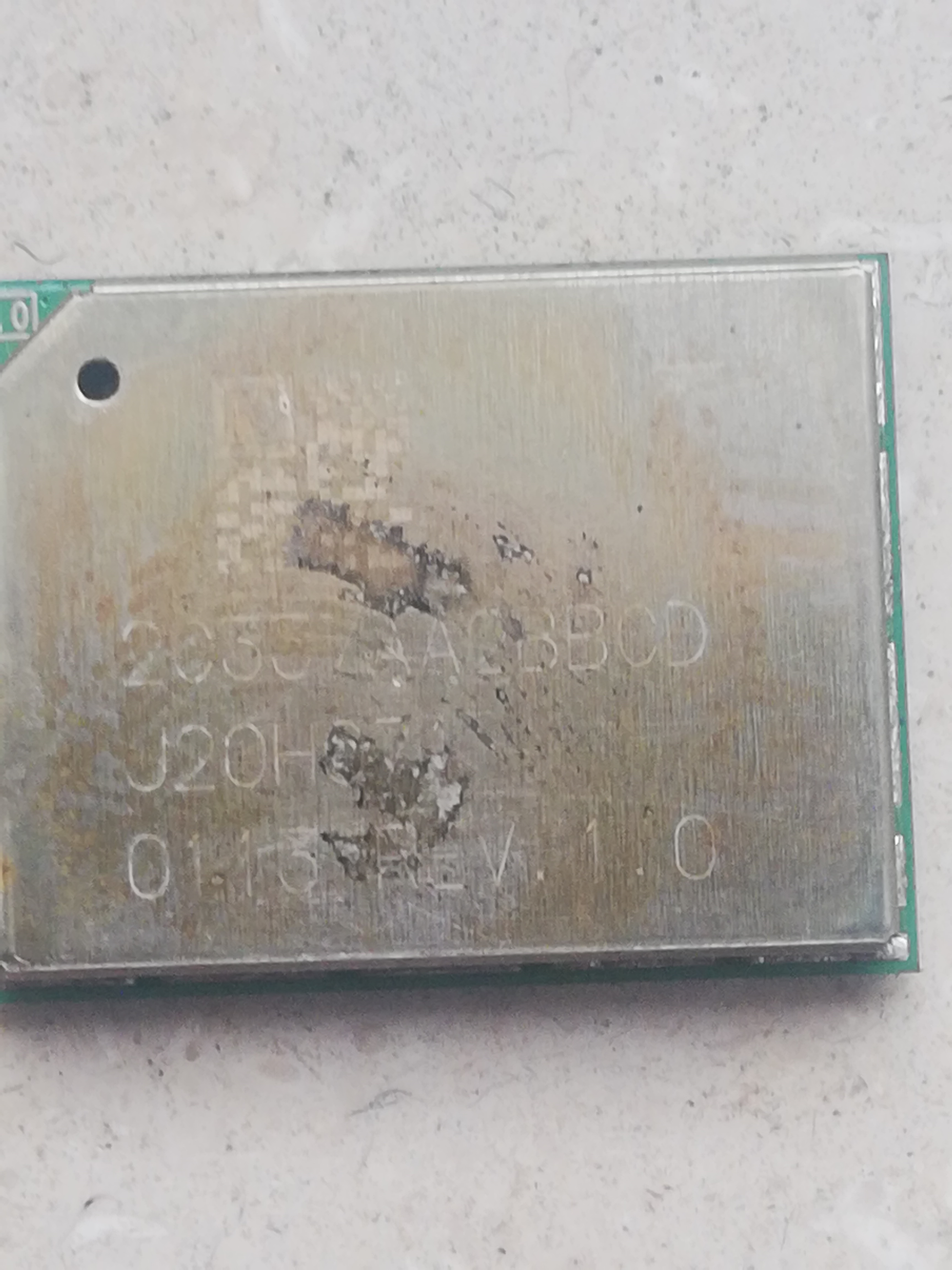

    Witam dostałem PS4 , konsola nie wykrywa pada podczas parowania . Chce wymienić moduł bt/wifi bez konieczności programowania nor. W konsoli ktoś wygrzewał moduł i ciężko odczytać oznaczenia. Model konsoli to CUH-1116A[/spoiler]
  • #2 18192578
    dj_master0
    Gdzie mogę dostać taki sam moduł, lub inny do założenia bez konieczności programowania NOR.

    Jak nie ten moduł to mostek południowy do wymiany ;)
    Ostatnio miałem takie 2 szt w wersji pro.

    Jest to J20H071.
  • #7 18289557
    dj_master0
    A czy wystarczy że będzie oznaczenie J20H071 żeby zadziałał bez programowania nor , czy musi mieć wszystkie oznaczenia takie same jak ten z mojej konsoli?
