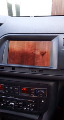

    Witam, zajmuje się elektroniką na własne potrzeby, posiadam sprzęt i we własnym zakresie czasem majsterkuję. Obecnie napotkałem się na problem i nie bardzo wiem na co zwrócić uwagę. Problem jest w wyświetlaczu w Citroen C5 III 2009r. od tak Sb podczas jazdy zaczął dosyć dziwnie reagować z opóźnieniem i przy ponownym uruchomieniu nic na nim nie widać. Po włączeniu przez chwile widnieje to co na zdj. następnie jest czarny ekran podświetlany. Samochód stoi na dworze i dostał sporo wilgoci, myślałem że w tym jest problem ale od rana sechł i nic się nie zmieniło.

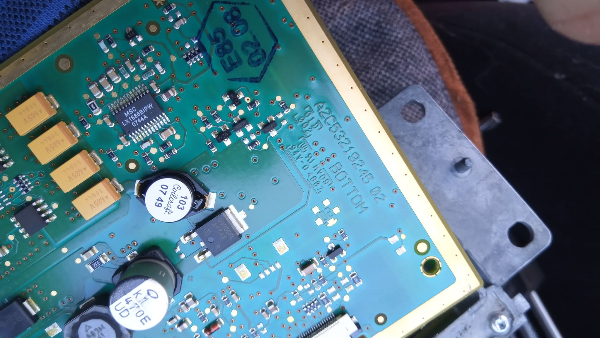

    Wyświetlacz jest połączony z radiem, wszystko normalnie działa tylko nic nie widać. Postanowiłem rozebrać wyświetlacz ale nie bardzo wiem za co się zabrać przy sprawdzaniu.
    Dorzucam zdj płytki
    Citroen C5 III (Navi) - Uszkodzenie wyświetlacza Nawigacji, panelu radia.
    Pytanie moje brzmi czy wina jest w układzie elektronicznym? Jeśli tak to proszę o sugestie na co zwracać uwagę przy sprawdzaniu. ( naprawiłem do tej pory z kilkanaście urządzeń. Jeśli chodzi o wyświetlacze to miałem kontakt tylko z monitorami komputerowymi i telefonami, w przypadku tych pierwszych zazwyczaj kończyło się na wymianie jakiegoś kondensatora lub innego elementu łatwego do wykrycia.)

    Wyglada jak zabita matryca lub uklad graficzny ale rzaczej matryca.
    Ekran do RNEG 1 koszt okolo 400

    Otóż, aby mógł być pęknięty trzeba by go było wcześniej uderzyć... Tak jak mówię sam z Siebie przestał działać, uszkodzenie mechaniczne wykluczam. Dorzucam zdj i jak dam radę to filmik jak to wygląda. Po włączeniu tak jak na filmiku (załącznik) rozjaśnia się i ściemnia po ok 1-2min jest czarny jak na zdjęciu.
    Pilnuję budowy pewnego obiektu i musiałem spędzić kilka nocy w samochodzie stąd jestem pewien że jest to spowodowane wilgocią... Tylko nie wiem czy wina jest gdzieś na płytce czy w matrycy... Oglądając płytkę nie spostrzegłem nic co by wskazywało na jakieś uszkodzenie, wszystkie możliwe przewody odłączyłem i podłączyłem...

    Więc tak miałem dzisiaj chwilę i pogrzebałem w tym wyświetlaczu i chyba znalazłem usterkę. Na samym dole wyświetlacza spostrzegłem na ramce korozję i postanowiłem to rozebrać na części pierwsze. Na dole wyświetlacza są 3 taśmy jedną z nich ma poprzerywane ścieżki ( zdj, kiepsko widać...) Ścieżki te są dosyć małe i nie mam pomysłu jak je polutowac. Pytanie czy są serwisy co się by takim czymś zajęły i jaki jest koszt ?
