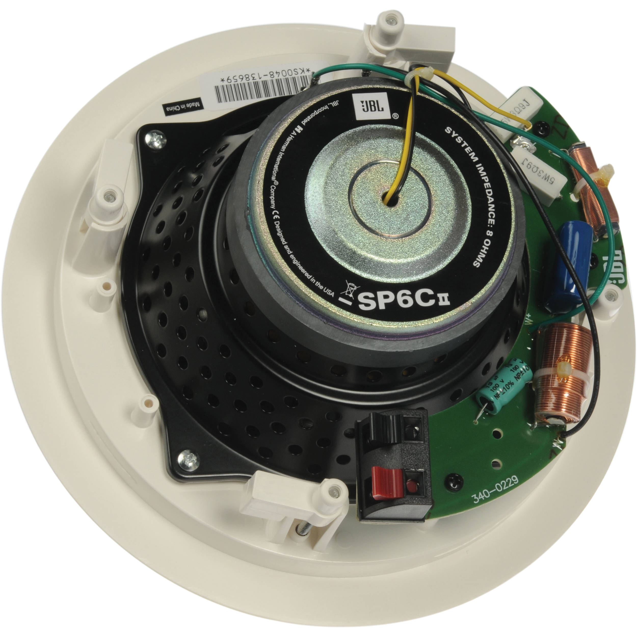

    Posiadam również 6 głośników sufitowych JBL SP 6C:
    Yamaha AX 590 - podłączenie głośników sufitowych

    Chciałbym to jakoś ze sobą pogodzić i podłączyć.
    W jaki sposób najlepiej podłączyć te głośniki? Pomieszczenie (pomijając skosy) ma wymiary 6x15m.
    Wiem, że do takich celów służą wzmacniacze instalacyjne, ale ten sprzęt już mam i chciałbym go w końcu wykorzystać. :) No chyba, że mniej zabawy będzie jeśli kupię sprzęt dedykowany, to wtedy rozważę taką opcję.

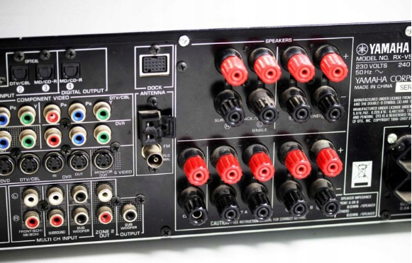

    Jeśli coś to zmieni, to zapomniałem o dwóch innych sprzętach które posiadam i mogę wykorzystać.
    Amplituner Yamaha RX-V430 RDS:
    i drugi amplituner Yamaha RX-V563:
