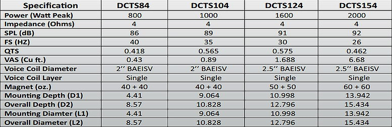

    Witam wszystkich forumowiczów przychodzę tutaj z pytaniem ponieważ aktualnie posiadam alpharda cw802cx i gra to dosyć znośnie ale przyszedł czas na mały upgrade zakupiłem głośnik Lanzar DCTS104 będzie to zasilane przez zmacniacz FLI Loaded 450s trochę zbyt słaby jak na ten głośnik bo będzie on grał na połowie swoich możliwości ale to już do wymiany w innym czasie problem z jakim się borykam jest taki że poprzednia skrzynia jest zrobiona z starej szafki czyli fuszera ale tu chciałbym zrobić coś ładnego funkcjonalnego i ładnego dla oka samochód w jakim to będzie to ople vectra b fl czy jest ktoś kto się na tym zna i pomógł by mi zrobić projekt skrzyni basowej z bass relfexem ?

    Ściągnij program WinISD wprowadź parametry głośnika, bądź wybierz go z listy jeśli będzie dostępny, wybierz interesującą cię obudowę a program ci ją wyliczy.
    Rada ode mnie, jak ładujesz skrzynie do Vectry to weź od razu ściągnij podsufitkę i przyklej porządnie dach do wsporników, może być klejem do szyb.
    Stare spoiwo zaraz ci się wykruszy i będzie ci cały dach brzęczeć.
