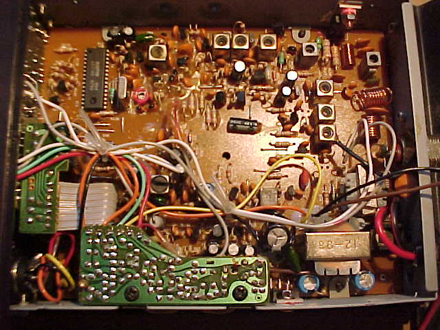

Oba radia są dobre. Uniden jest na PCB 1999, co widać po jego budowie.
inar napisał: jakie daje on pogorszenie parametrów? Gdzie kupić tego Murata i czy po wymianie trzeba coś dostrajać?
Nie tyle powoduje pogorszenie parametrów, co jest on bardzo awaryjny, po prostu łapie wilgoć z powietrza i płytki w nim się patynują, więc jest po nim.
Filtr Muraty kupisz w necie albo w dobrych sklepach wysyłkowych. Jak się przyjrzysz od spodu, to zobaczysz pod tym filtrem, co jest, że on jest na 3 nogach, ale płyta jest przygotowana na 5-nożny filtr właśnie np. Muraty. W poprzednich wersjach U510 były montowane właśnie filtry Murata, tylko na 3 nogach. Na PCB1999 w modelu 520XL jest fabrycznie montowany filtr Murata na 5 nogach, jedynie model 510XL był produkowany w wersji "oszczędnej" i zamiast porządnego filtra wstawiano ten chłam z CQ. Efekt był po 3-4 latach, bo radio głuchło przy pracy w aucie, gdzie warunki wilgotnościowe są wysokie. Kup filtr Murata 450HT (nie żaden 450IT) na 5 nogach i niech ktoś to Ci zmieni, bo trzeba to zrobić delikatną lutownicą - to jest SMD jednak z drugiej strony i nie sztuka odgrzać punkty lutownicze. Cena filtra nie jest wysoka, jak ktoś potrafi, to znajdzie go poniżej kilku złotych. Ja sam kupowałem w sklepie poniżej 4 zł.
