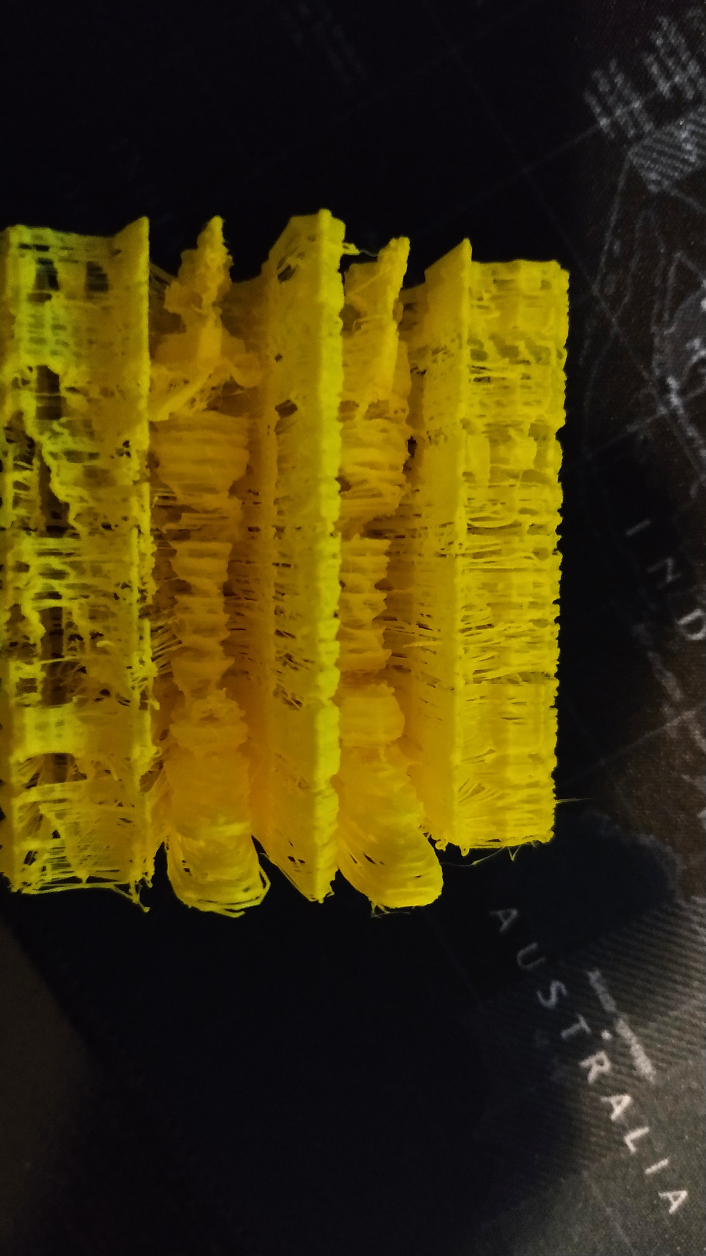

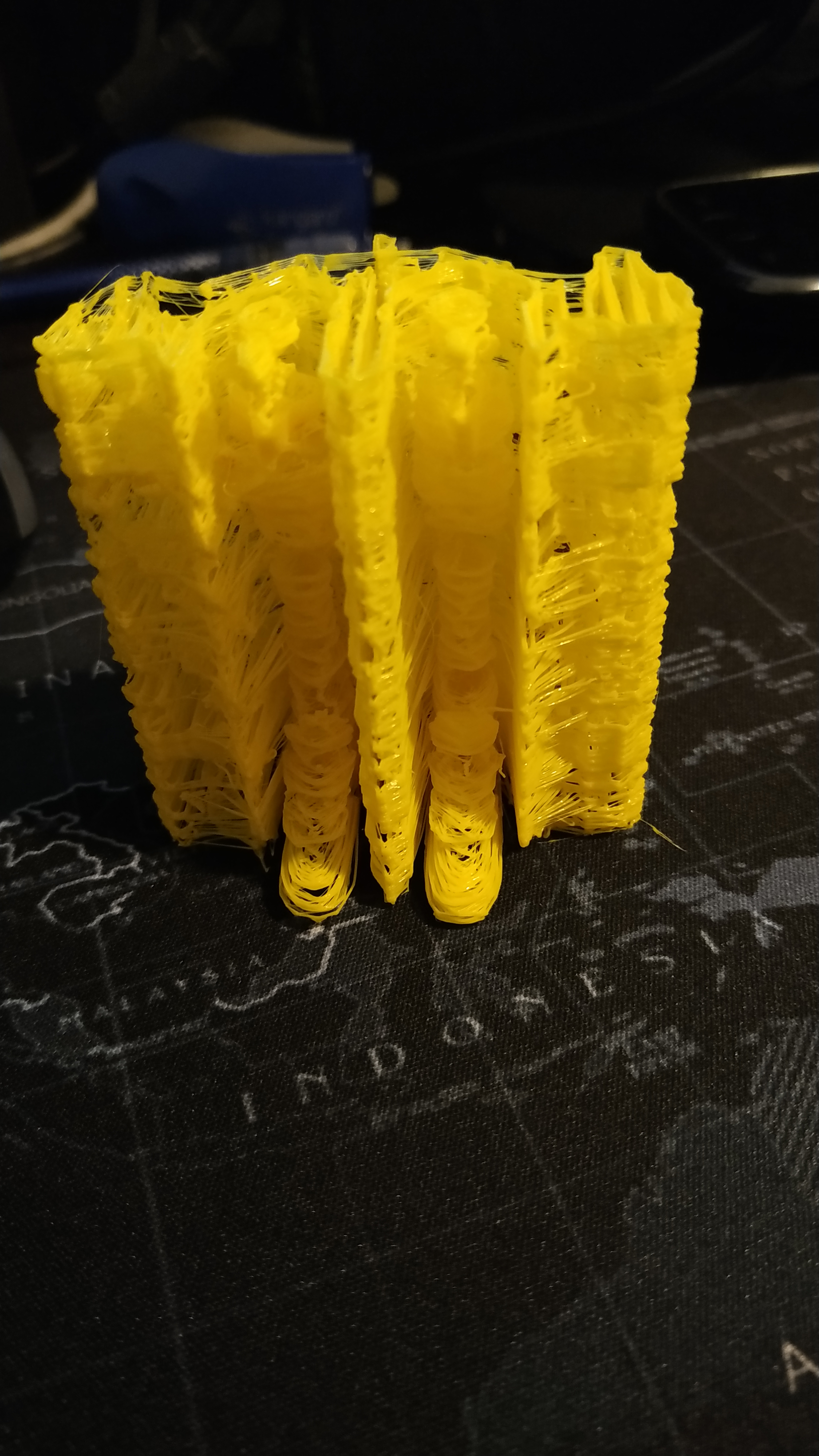

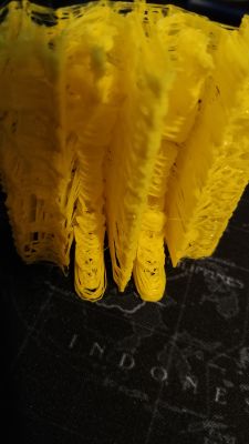

    Moja drukarka w pewnym momencie zaczęła dziwnie drukować. Do pewnego czasu wydruk szedł sprawnie i prawidłowo nagle drastycznie spadła jakość wydruku. Drukarka nie ma żadnych modyfikacji, zmieniłem na inny filament ale nadal to samo. Czy ktoś może wie gdzie jest problem? Wydruk wygląda jak makaron z zupki chińskiej

    Sprawdź na plikach, które wcześniej drukowały się poprawnie.
    Sprawdzałem i drukuje makaron

    Dysza i extruder nie przytkane? Grzanie prawidłowe?

    Grzeje prawidłowo. Wymieniłem końcówkę na nową wyczyściłem wszystko w środku, sprawdziłem podajnik i działa sprawnie wymieniłem również całą rurkę która idzie z podajnika do dyszy. Sprawdzałem również na rożnych filamentach i na rożnych plikach , nie drukowałem nigdy z gumy i stół jest wypoziomowany prawidłowo. To wszystko co mogę jeszcze dodać

    Na oko masz złą temperaturę wydruku a do tego ilość podawanego materiału też jest nieodpowiednia.
    Dysza wymieniona na taką samą? Czyli średnica otworu ta sama? W pliku do wydruku podajesz ten parametr...
    Poza tym w Ender 3 trzeba umieć zmienić dyszę, aby pomiędzy teflonową rurką a dyszą nie było przerwy.
    Poza tym podaj wszystkie informacje:
    czym drukujesz, jaka temperatura, jakie ustawienia warstwy, dyszy i jaka dysza rzeczywiście siedzi w drukarce :)

    Dziękuje wszystkim za pomoc. problemem okazał się podajnik, ścierała się zębatka i drobinki dostawały się wraz z materiałem do dyszy i ją zapychały
