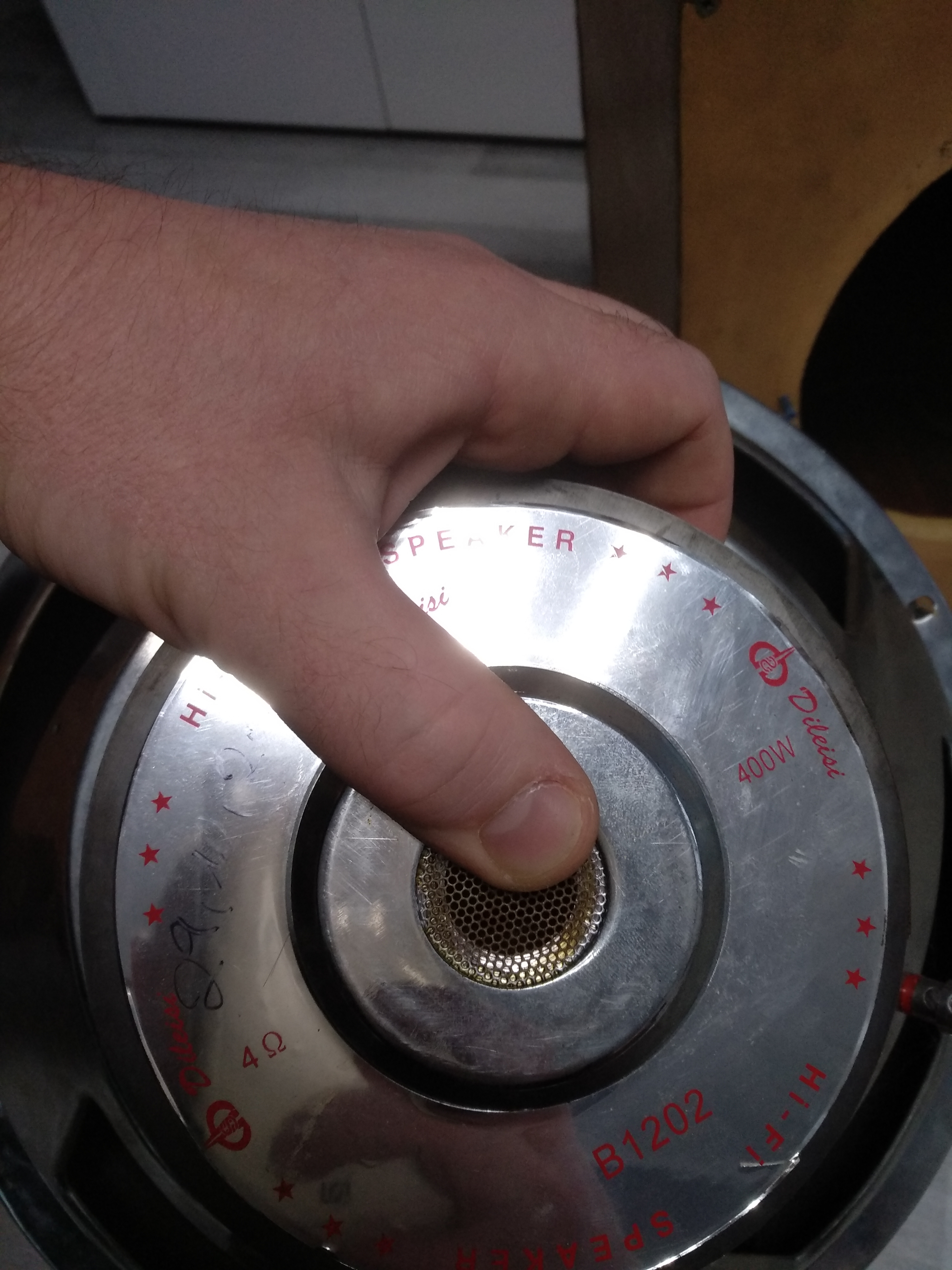

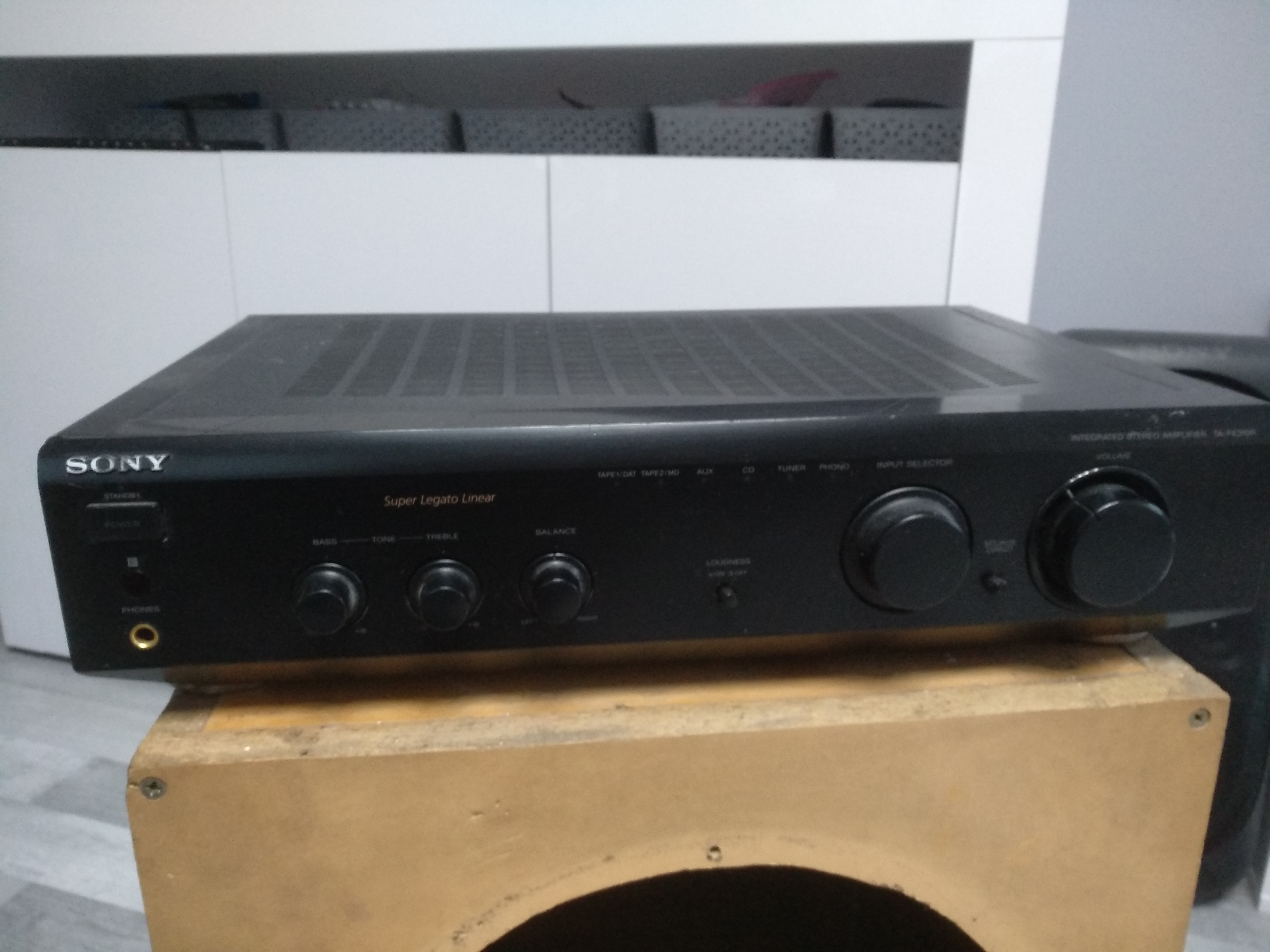

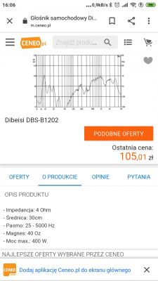

    Witam mam wzmacniacz stereo Sony TA-FE310R i Głośnik Dibeisi B1202 chce wzmacniacza używać tylko do tego głośnika jako subwofer, wiec chce z stereo zrobić mono by wykożystać pełną moc wzmacniacza chyba 120w głośnik pisze że ma 400w wiec rzeczywista moc będzie może 150w, bedzie filtr dolnoprzepustowy, czy jest jakieś najlepiej gotowe rozwiazanie by to zrobić? Jak przekształcić wzmacniacz Sony TA-FE310R w mono dla głośnika Dibeisi B1202? Jak przekształcić wzmacniacz Sony TA-FE310R w mono dla głośnika Dibeisi B1202? Jak przekształcić wzmacniacz Sony TA-FE310R w mono dla głośnika Dibeisi B1202?

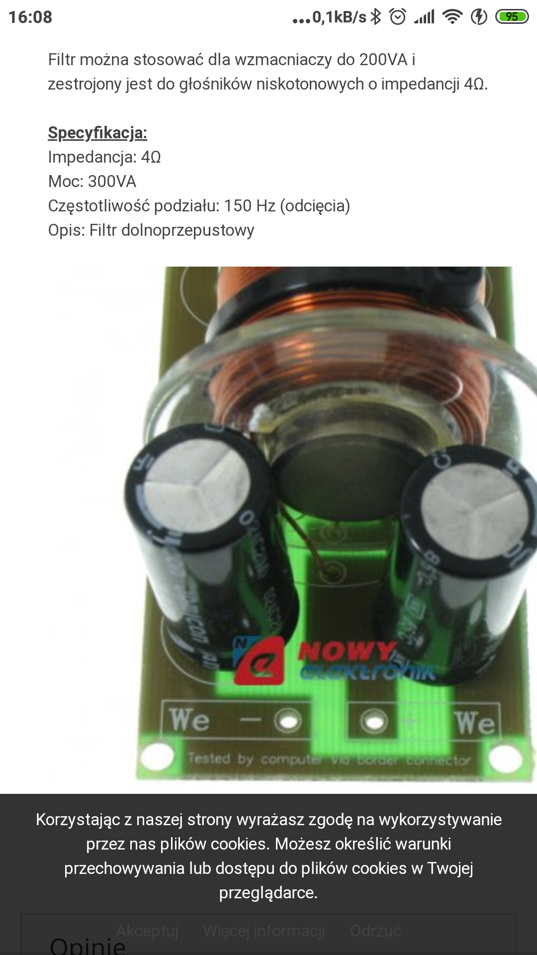

    proszę napisać też czy taki filt bedzie dobry, kiedyś miałem do tego glośnika pasywny taki wiekszy bez zasilania ale gdzieś sie stracił.

    Można podpiąć się pod jeden kanał lub zmostkować wzmacniacz czyli podłączyć głośnik do zacisków gorących, a na wejściu Jednego kanału trzeba zamontować odwracacz fazy który można zrobić na opampie lub tranzystorach. W mostku wzmacniacz będzie miał dwa razy większą moc.
  • #3 18194695
    pikarel
    W układzie mostkowym impedancja głośnika powinna mieć nie mniej, niż 8 Ω,
    przy 4 Ω wystąpi przeciążenia (ok. dwukrotne) tego modelu wzmacniacza.
    Jeśli chcesz to rozwiązanie (zwykły wzmacniacz do napędzania subwoofera) stosować w warunkach domowych - po prostu użyj jednego kanału, z poziomem mocy przystosowanym do poziomu mocy głównego wzmacniacza stereo.
    Jedyny warunek - wzmacniacz główny nie pracuje na pełnej mocy i ma podobną moc do wzmacniacza zasilającego subwoofer.

    Ja mam 2 kolumny takie Sony Xb60 ktore są aktywne a to ma dzialać jako subwofer tylko pod tego wzmaka juz nic nie podpinam, zrobie poprostu tak jak zawsze to chodziło na jeden kanał i bedzie dobrze, myślałem poprostu że da sie zmostkować te dwa kanały i zrobić mono o wiekszej mocy.
  • #5 18195403
    HD-VIDEO
    Ten wzmacniacz ma 2x 45W/8Ω, 2x 55W/4Ω

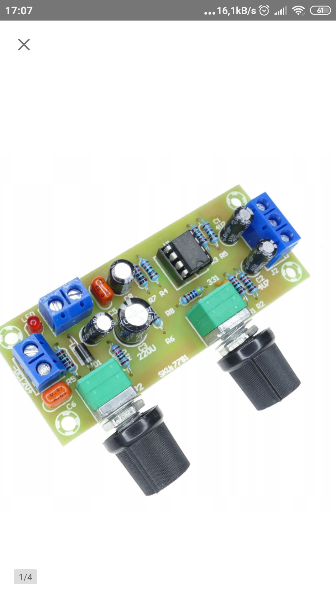

    Panowie proszę napisać czy ta zwrotnica bedzie dobrze współpracować z tym głośnikiem? Jak przekształcić wzmacniacz Sony TA-FE310R w mono dla głośnika Dibeisi B1202? Jak przekształcić wzmacniacz Sony TA-FE310R w mono dla głośnika Dibeisi B1202?
