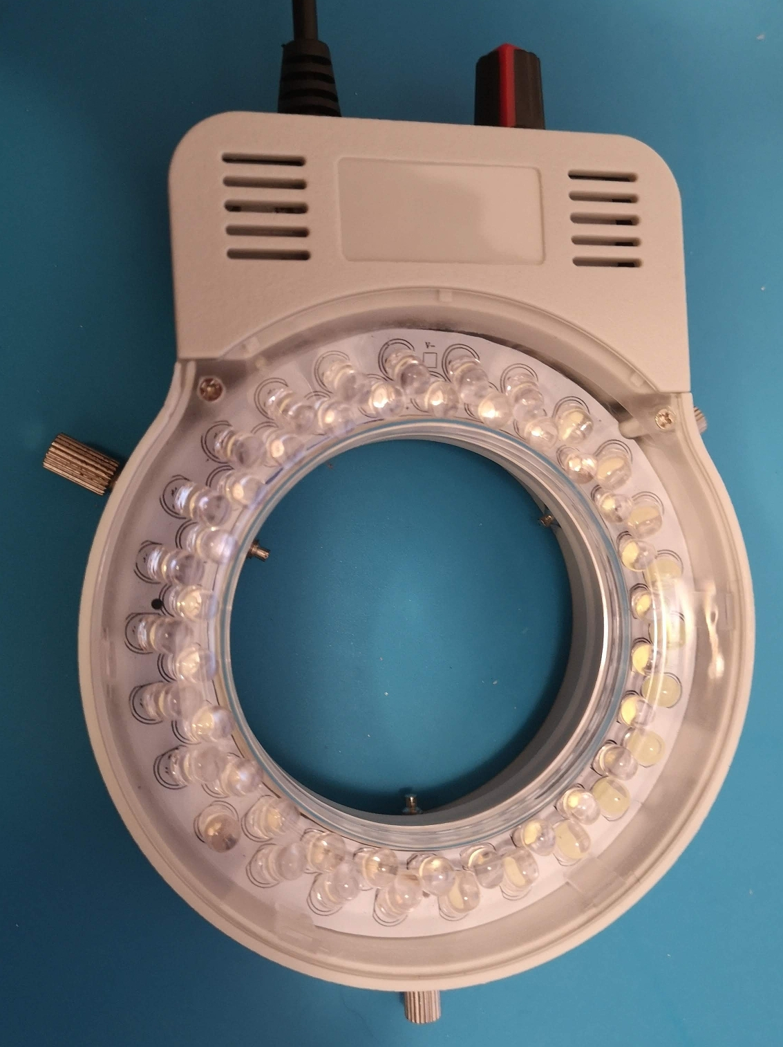

    Najprostsze podświetlenie do mikroskopu jakie kiedyś wykonałem z paska LED za kilka złotych po czasie przestało działać. Coraz mniej LED-ów w nim świeciło. Postanowiłem sprawdzić gotowy oświetlacz, dedykowany do mikroskopu produkcji chińskiej. Zestaw prezentuje się tak:
    Podświetlenie LED do mikroskopu, recenzja Podświetlenie LED do mikroskopu, recenzja Podświetlenie LED do mikroskopu, recenzja
    Diody zamontowane pod lekkim kątem, tak aby świeciły bardziej do środka. Zasilacz z regulacją jasności.

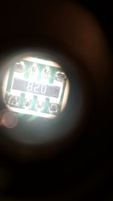

    Regulacja podświetlenia oraz widoki elementów na płytce drukowanej w zależności od jasności.
    Regulacja napięcia zasilacza od ok 9,9V przy minimum, do ok 11,88V przy maksymalnym ustawieniu. Pobór prądu odpowiednio od ok 0,8mA do ok 160mA.
