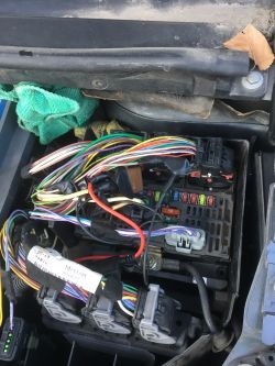

    Mam uszkodzona skrzynkę bsm model l06-00 9658539680 chciałbym kupić nowa lecz niema takiej z tym numerem
    Czy ktos zmieniał z tego modelu na jakiś inny i czy wszystko działa ? Jak tak to na jaki model pozdrawiam

    Kiedyś jak jeszcze mało wiedziałem i myślałem że to zwykła skrzynka bezpieczników, to kupiłem z danego samochodu żeby wizualnie była podobna i wszystko działa do dziś. Też to było w C4 hatchback.

    Kupowałem ostatnio pod klienta w ASO do C4,serwis zamienia 06 na 04,cena 1150zł.Klient zdecydowanie zyczył sobie nowke i kase wyciągnął wiec luz.Zawsze można naprawić starą,koszt kilka razy mniejszy i tez będzie działać.Zapraszam do kontaktu jak coś,robię.

    Bsm mozna podmieniac na delikatnie inny model, najlepiej sugeruj sie nadwoziem i silnikiem

    Zamykam temat skrzynka naprawiona przez Pana z Warszawy nie dajcie sie zwieźć ze trzeba kupic skrzynkę używana za 600 lub za 1150 . Ja swoja naprawiłem z wysyłka za 220 zł 😀
