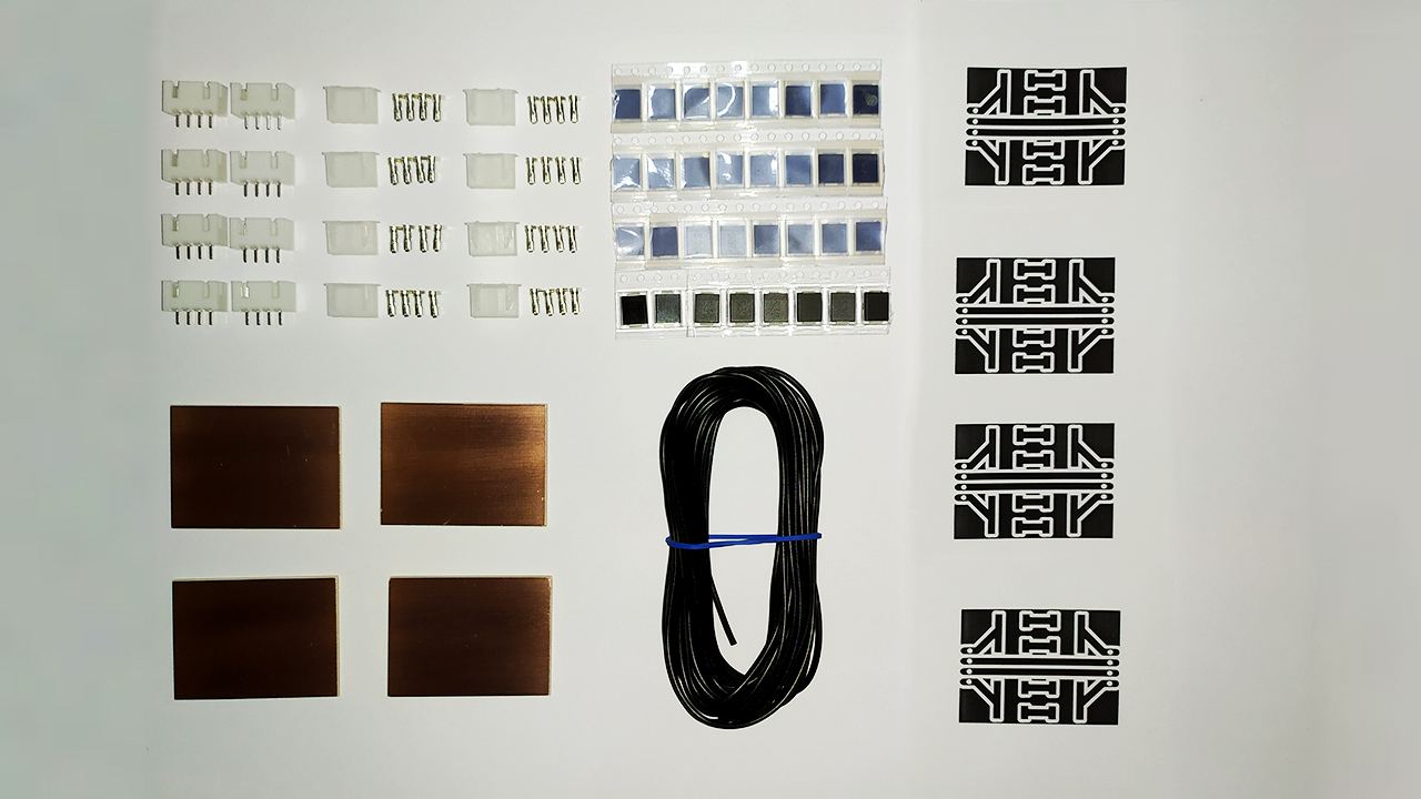

    Opiszę tu co jest potrzebne do zbudowania pojedynczego modułu, w przypadku chęci budowy większej ilości jak na przykład 4 sztuki należy pomnożyć ilość elementów przez 4. Płytki zostały wykonane w technice termo-transferu, a wytrawione w nadsiarczanie sodu (B327).
    Jeden moduł wymaga:
    - Jednostronny laminat PCB o wymiarach co najmniej 38 x 28 mm - 1 sztuka.
    - Dioda 1N5404 - 8 sztuk w wersji SMD.
    - Gniazdo XH-4A do montażu przewlekanego - 2 sztuki.
    - Wtyk XH-4A wraz z zestawem pinów do zarabiania - 2 sztuki + 8 pinów.
    - Przewód 24 AWG o długości 10 cm - 4 sztuki.
    Step motor smoother (wygładzacz?) dla DRV8825
    3.1. Elementy niezbędne do wykonania 4 modułów.
