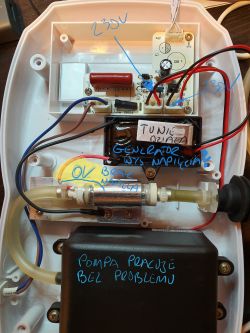

    Generator ozonu to super sprawa, skończyły się problemy śmierdzących butów i innych nieprzyjemnych zapachów. W tym roku dosyć intensywnie eksploatowaliśmy nasze niewielkie urządzenie używając go do ozonowania basenu w ogrodzie (praktycznie włączony non stop był).
    Właśnie chciałem profilaktycznie wyozonować wnętrze pralki, ale przestałem czuć charakterystyczny "basenowy" zapach. Urządzenie działa normalnie, pompa pracuje, ale ozon nie jest wytwarzany. Po otwarciu sprawdziłem miernikiem napięcie i zasilanie dociera do generatora wysokiego napięcia (mam nadzieję, że poprawnie zinterpretowałem ten element), ale nie jest ono przekazywane dalej.
    Co ew. jeszcze mogę sprawdzić, ten generator to czarna plastikowa kostka z jakimiś układami, ale wszystko zalane jest czarnym plastikiem więc domyślam się, że trzeba wymienić całą część. Jest sens bawienie się w naprawę/wymianę części?

    Tam jest jeszcze bezpiecznik ale wątpliwe jest, że bezpiecznik zabezpiecza tylko moduł WN, raczej jest połączony także z pompką, która działa.
    Można sprawdzić czy nie występują jakaś rezystancja (omomierzem, po odłączeniu czarnego przewodu) miedzy obudową (metalowym ekranem) a środkiem tego cylindra, gdzie wytwarza się ozon.
    Sam moduł wygląda na transformatorowy, napięcie AC
    Pisz do producenta(?), o sam moduł WN.
    W tym wątku jest DIY takiego ozonatora wykorzystano podobne moduły WN zasilane z 230V
    https://www.elektroda.pl/rtvforum/topic3552505.html

    Dzięki za odpowiedź, jak będę w domu to potestuję, faktycznie kontakt z producentem może być jedyną opcją.
    Co do projektu to czytałem trochę na temat różnicy między generatorami ozonu opartymi na układach ceramicznych i wiele osób pisze o wydzielanych przy okazji szkodliwych związkach (tlenki azotu?), tutaj podobno jest rurka szklana, więc urządzenie bezpieczniejsze.

    Chodzi o pozyskanie samego generatora WN i dołączenia w miejscu tego uszkodzonego
