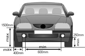

    Nie wiem, u mnie otwiera się poprawnie.
    Cytat ze strony :
    "11. Światła do jazdy dziennej
    Zazwyczaj są to lampki zbudowane z jasnych diod LED, Jednakże nawet i to proste urządzenie obostrzone jest szeregiem norm i wymogów.
    Aby móc bezpiecznie używać lamp do jazdy dziennej, muszą one posiadać homologację "E" oraz oznaczenie "DRL" lub "RL" wybitą na kloszu. Tylko takie lampy są legalne, jazda z każdymi innymi będzie skutkować mandatem za jazdę bez świateł.
    Homologowane LEDy muszą spełniać szereg wymagań:
    - intensywność światła od 400 do 1200 kandeli ( cd )
    - minimalna powierzchnia świecenia to 20 cm2
    - automatycznie włączanie świateł DRL wraz z rozruchem pojazdu
    - automatyczne wyłączanie świateł DRL w momencie włączenia świateł postojowych, mijania lub drogowych, przy czym:
    - wyłączenie nie może nastąpić w przypadku krótkotrwałego użycia świateł drogowych ( "mryganie długimi" )
    Lampy takie muszą być umieszczone:
    - symetrycznie względem osi pojazdu;
    - na równej wysokości;
    - w odległości od ziemi do dolnej krawędzi lampy minimalnie 25 cm, od ziemi do górnej krawędzi maksymalnie 150 cm;
    - odległość między lampami mierzona od wewnętrznej krawędzi nie może wynosić mniej niż 60 cm, chyba że szerokość pojazdu jest mniejsza niż 130 cm - wtedy odległość minimalna wynosi 40 cm;
    - lampy nie mogą wystawać poza boczny obrys pojazdu lub być zamontowane dalej niż 40 cm od niego.
    Po spełnieniu tych wymagań możemy cieszyć się w pełni legalnymi diodami, brakiem problemów oraz oszczędnością palowa - szczególnie, że oprócz lamp DRL nie musi świecić się nic - ani postojówki, ani oświetlenie tablicy.
    Po spełnieniu tych wymagań możemy cieszyć się w pełni legalnymi diodami, brakiem problemów oraz oszczędnością palowa - szczególnie, że oprócz lamp DRL nie musi świecić się nic - ani postojówki, ani oświetlenie tablicy."
