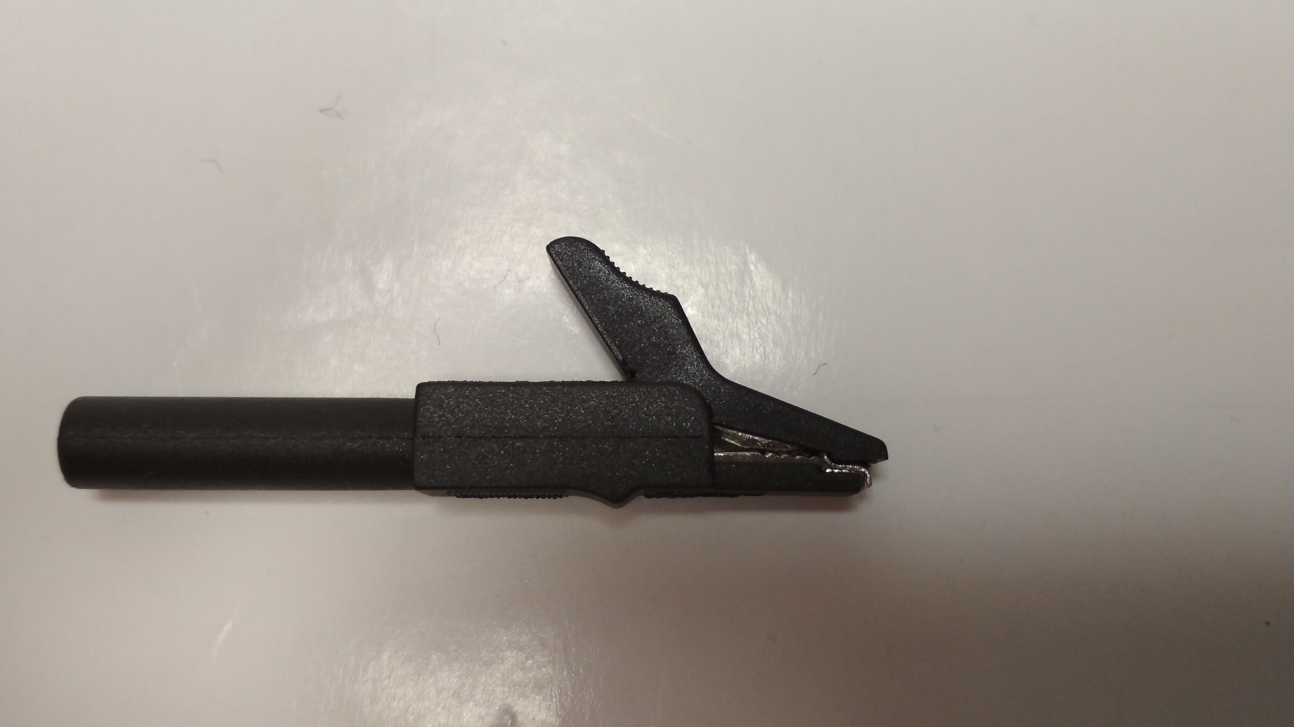

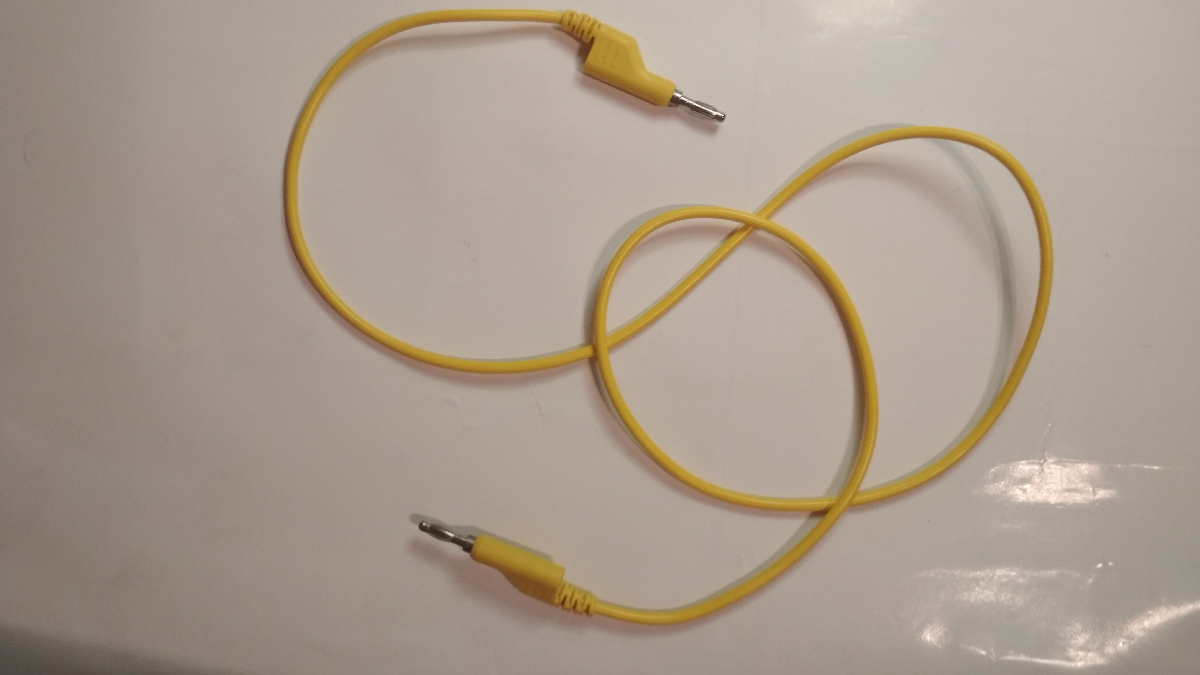

Mając złe doświadczenia z kiepskiej jakości przewodami z wtyczkami bananowymi, postanowiłem zakupić zestaw nieco droższych przewodów wraz z akcesoriami. Wybrałem produkt wykonany w Chinach, kierowałem się tylko opiniami z aukcji.

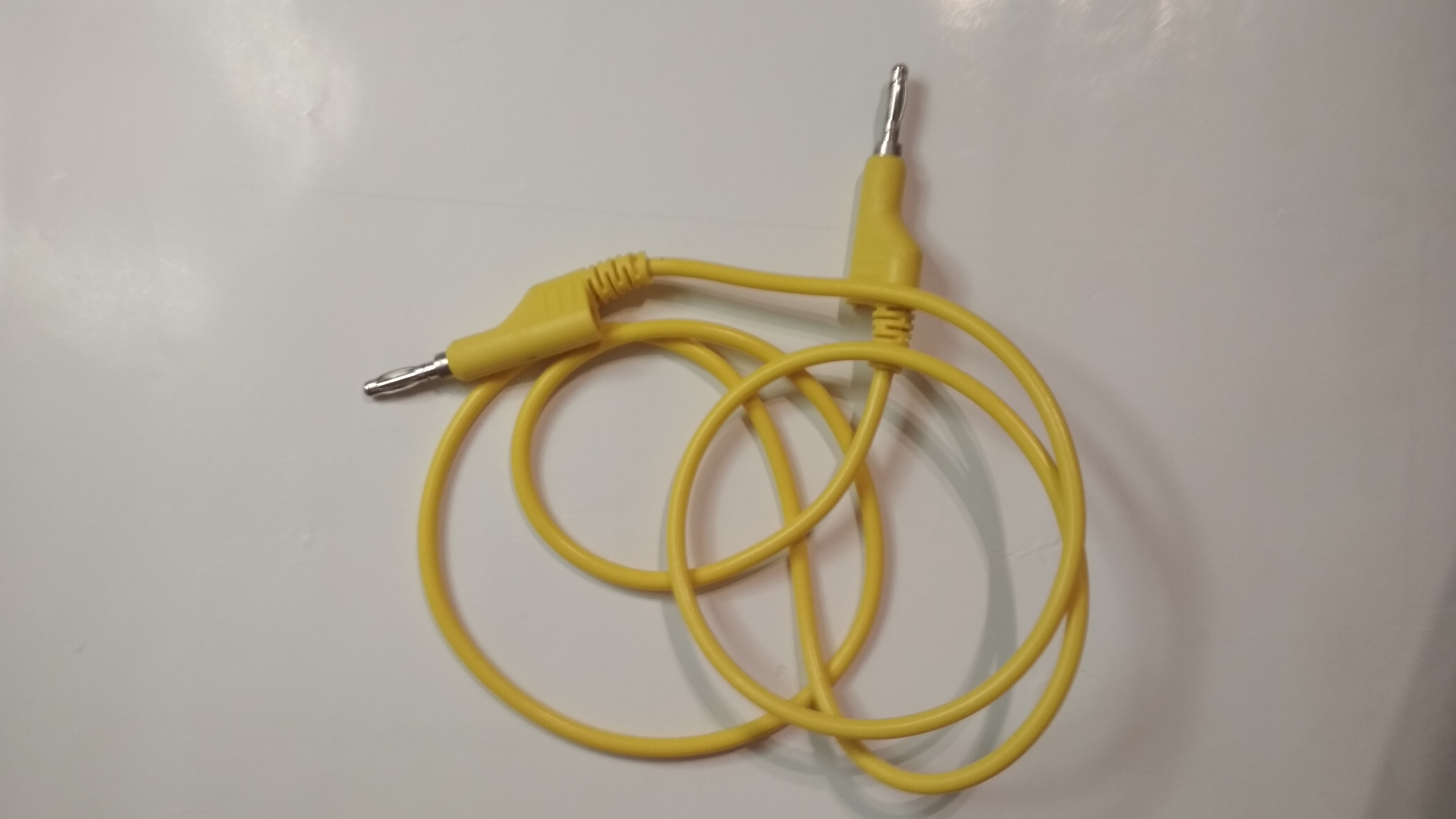

Zestaw to pięć przewodów z wtyczkami bananowymi długości 1m każdy. Do tego po pięć krokodylków, widełek oraz igieł.

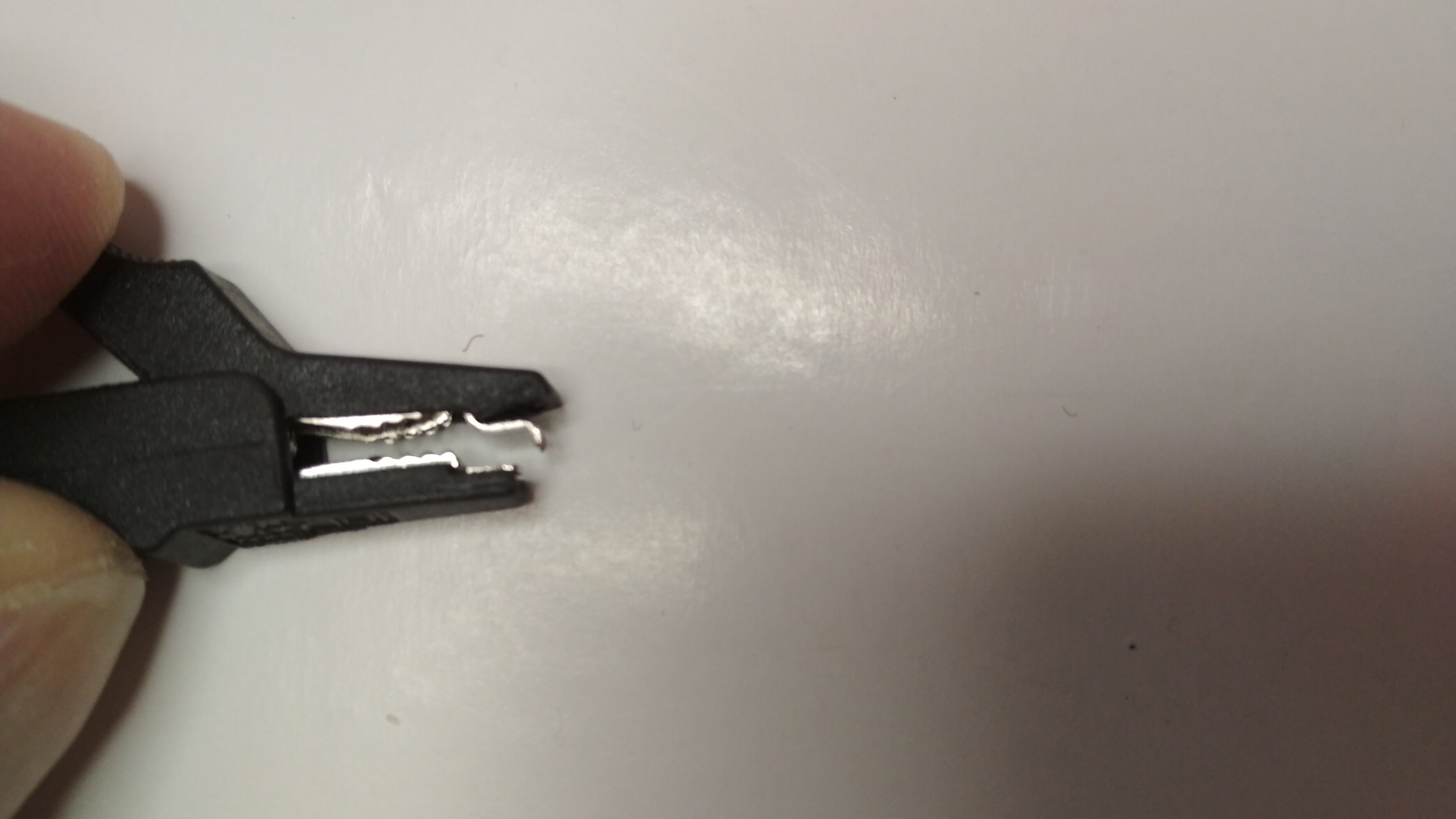

Od razu widać że wykonanie nie najgorsze, krokodylki precyzyjne, oprócz standardowych ząbków, na końcu także spłaszczenie umożliwiające uchwycenie mniejszych detali. Działają dobrze, schodzą się równo i nie blokują w połowie tak jak to ma miejsce w najtańszych egzemplarzach.
Igły wykręcane z obudowy, dostajemy także 10szt. zapasowych wkładów.
Wszystkie akcesoria dobrze pasują na wtyki chociaż nie wiedzieć czemu na środku pozostaje kawałek nie izolowany. Chyba niezbyt bezpieczne rozwiązanie.

Dodatkowo wydaje się, że akcesoria mogłyby nachodzić nieco głębiej gdyby nie dosyć długa strefa izolowana.
Bardzo dobre i przydatne rozwiązanie to możliwość łączenia bananów jeden w drugi.
Grubość wraz z izolacją to ok 4mm, mimo tego przewody bardzo elastyczne, łatwe w układaniu w dowolnej pozycji. Odgiętka także spełnia swoją funkcję.

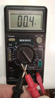

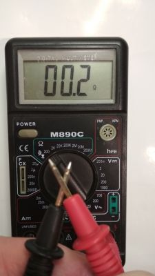

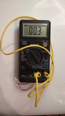

Testy rezystancji wypadły tak samo jak przy najlepszych, pozłacanych sondach jakie mam.

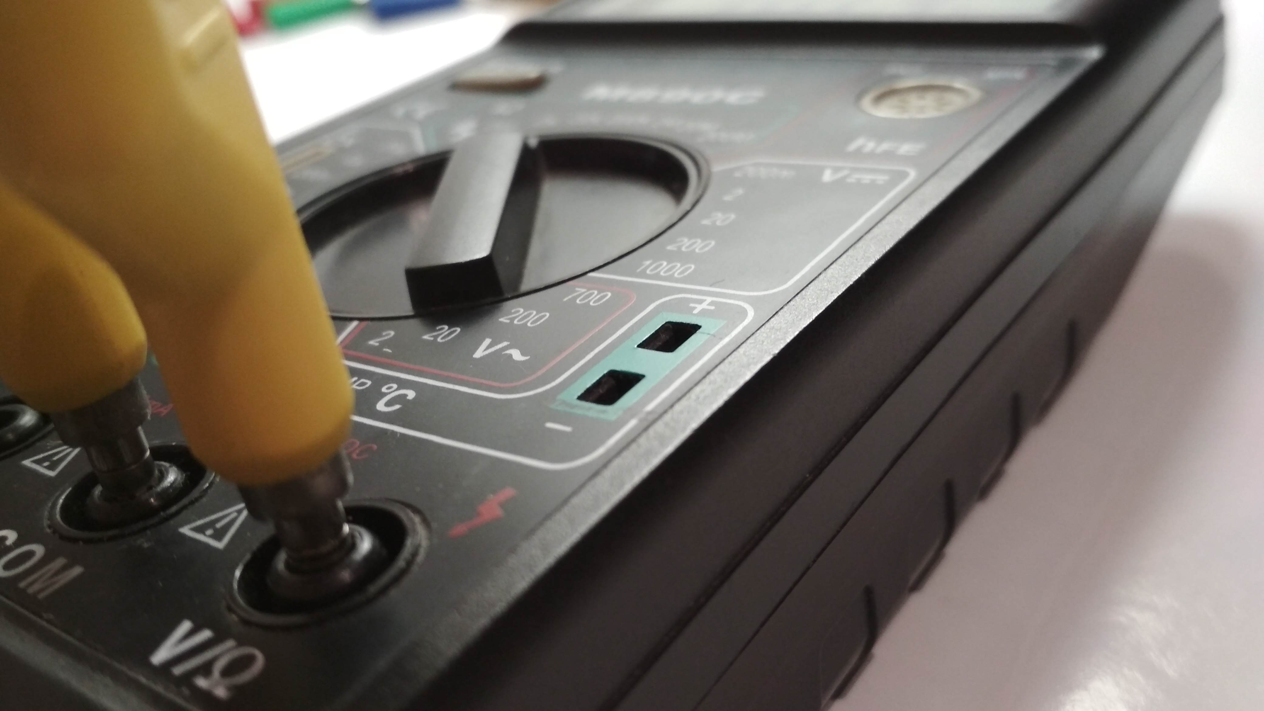

Przy użyciu w mierniku widać jak wtyki nie wchodzą do końca gniazda pozostawiając nie izolowaną część.
