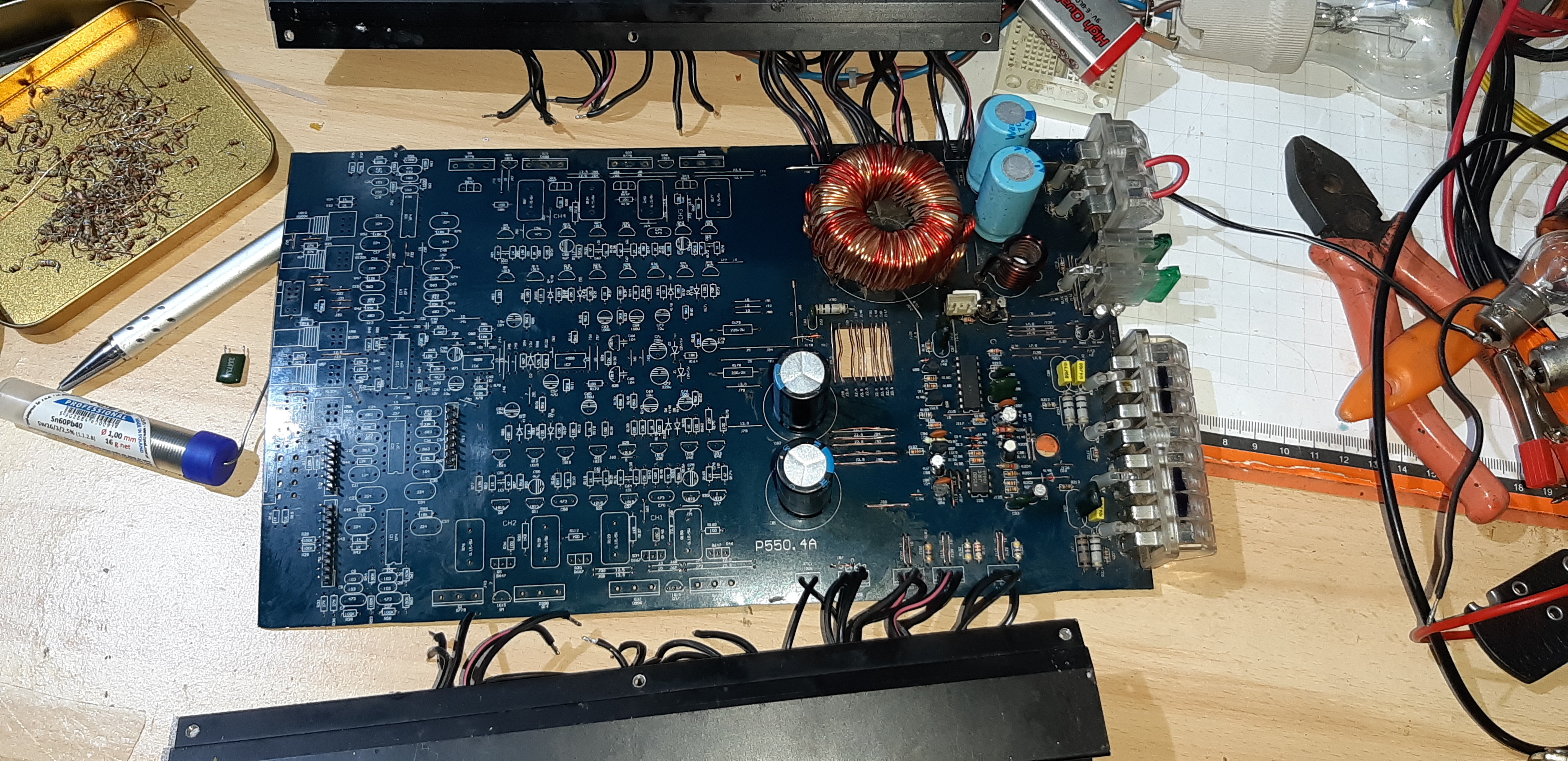

    W ramach zabawy zacząłem odbudowywać owy wzmacniacz a raczej to co z niego zostało. Niestety zanim przejdę dalej chcę uruchomić przetwornice, na wyjściu z przetwornicy mam nie równie napięcie zasilania które wynosi 26.1V i -28.7V sprawdziłem co wychodzi z wtórnego uzwojenia transformatora i osiągam tam 188.7V pradu przemiennego (uzwojenie zmierzone szeregowo) mierząc natomiast pojedynczo do wspólnego wyprowadzenia mam równiuteńkie 100V. Skąd więc bierze się po wyprostowaniu taka różnica w napięciu? i dlaczego napięcie zmierzone na końcach uzwojenia wynosi 188.7V a nie 200V?
    Taka różnica nie powinna przeszkadzać w pracy wzmacniacza.
    Czym to mierzysz? Daj jakieś foto.

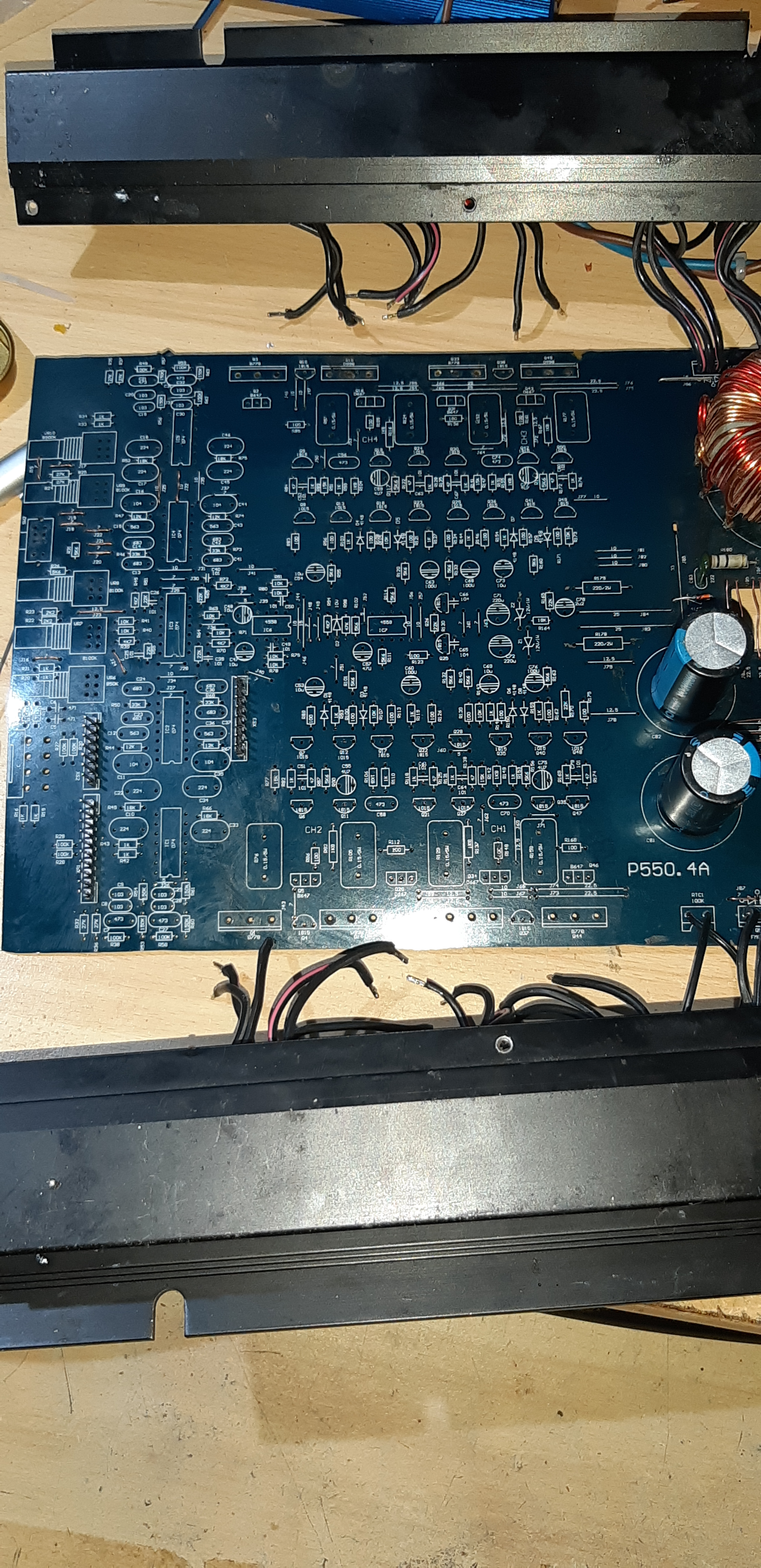

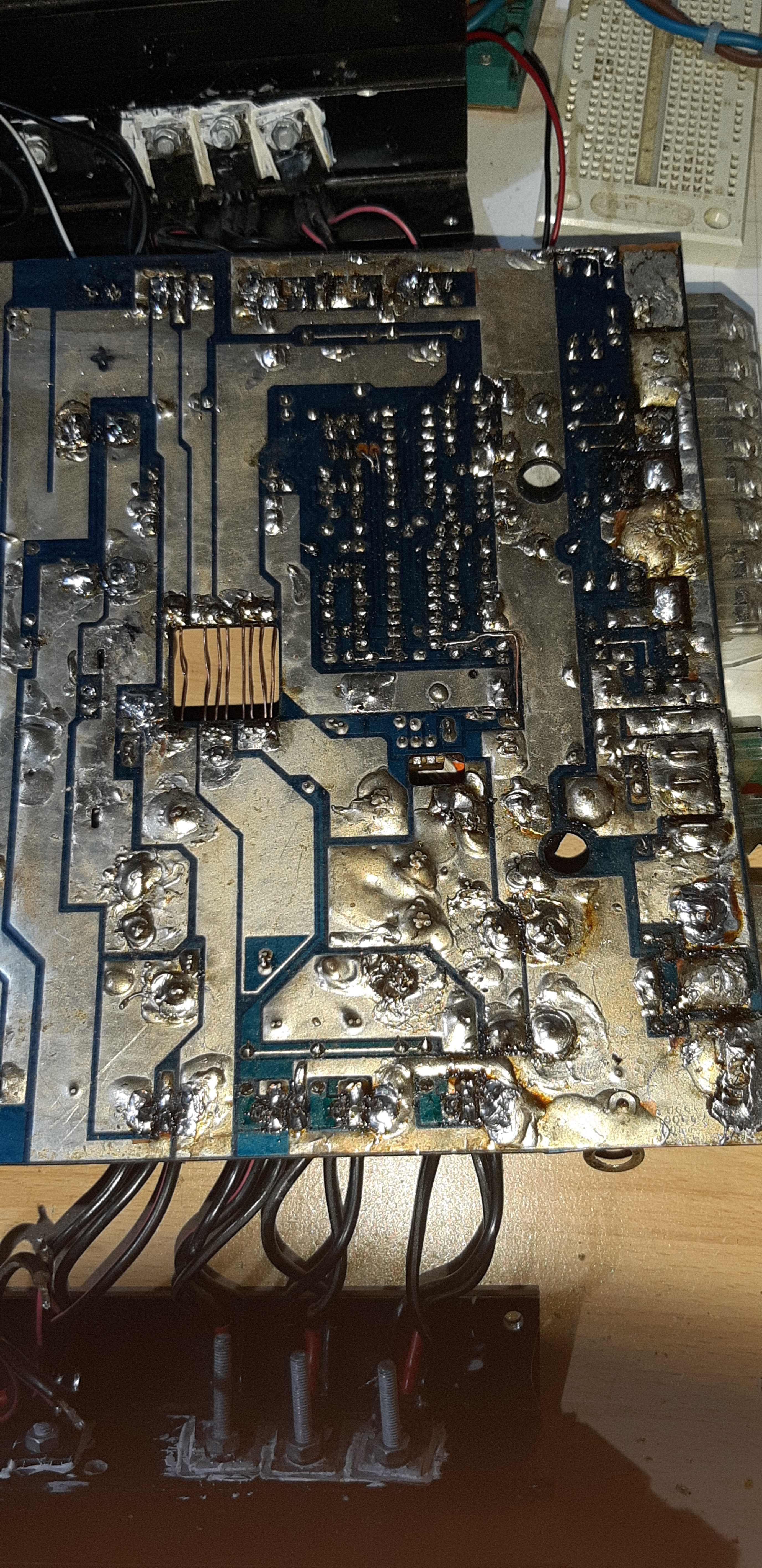

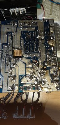

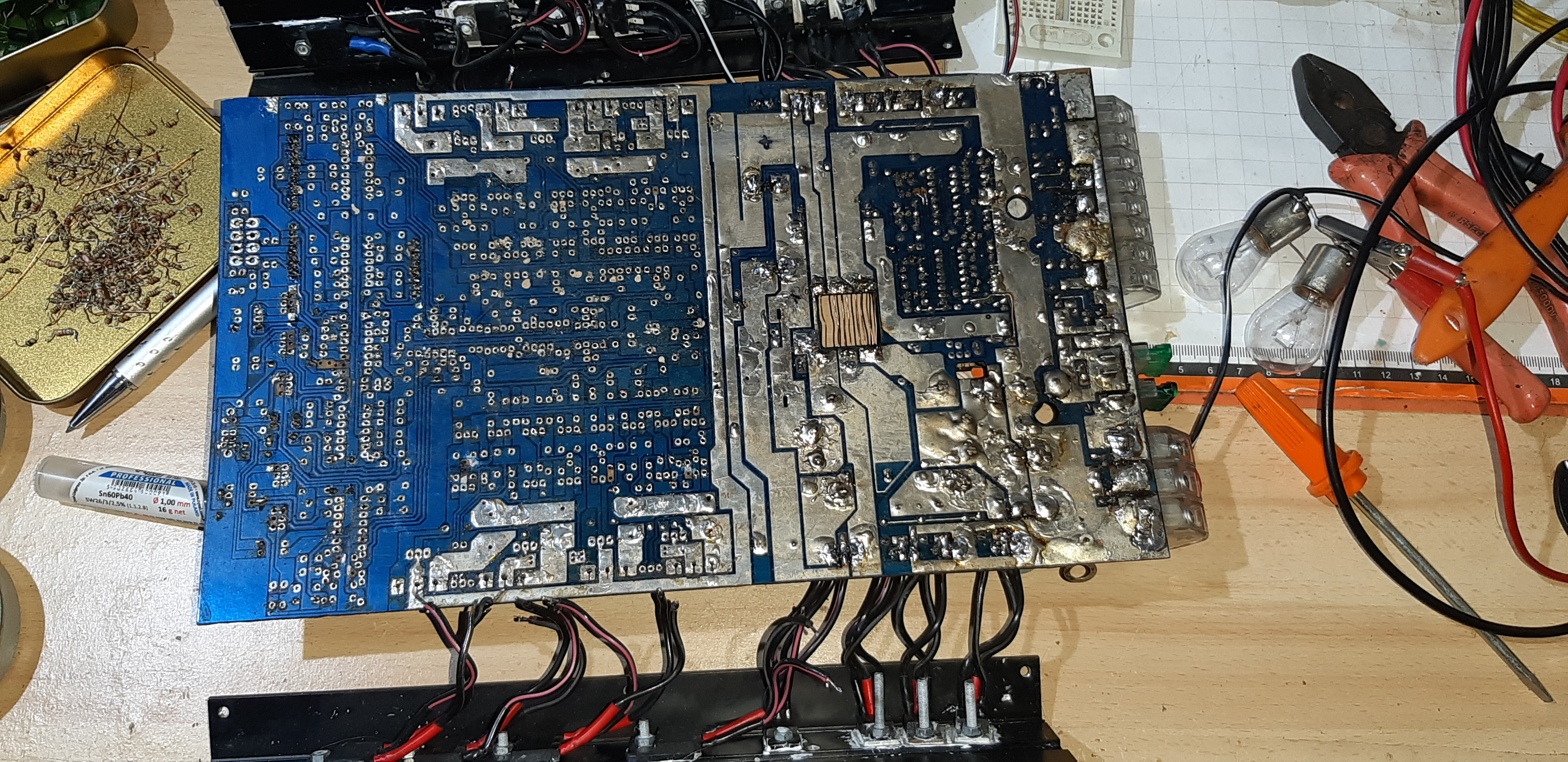

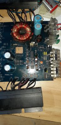

    abdul.98
    Kiedyś gdzieś czytałem ze różnica w napięciu zasilania pojawi się w formie napięcia stałego na wyjściu wzmacniacza czy to prawda?
    Jakie będą tego skutki?
    multimetrem M890G
    Ok już pstryknę fotki nie sugeruj się radiatorami bo dostałem go bez obudowy i teraz składam od zera więc nie ma tam zbyt wiele A/D/S P550.4A - nie symetryczne zasilanie końcówek mocy A/D/S P550.4A - nie symetryczne zasilanie końcówek mocy A/D/S P550.4A - nie symetryczne zasilanie końcówek mocy A/D/S P550.4A - nie symetryczne zasilanie końcówek mocy A/D/S P550.4A - nie symetryczne zasilanie końcówek mocy
